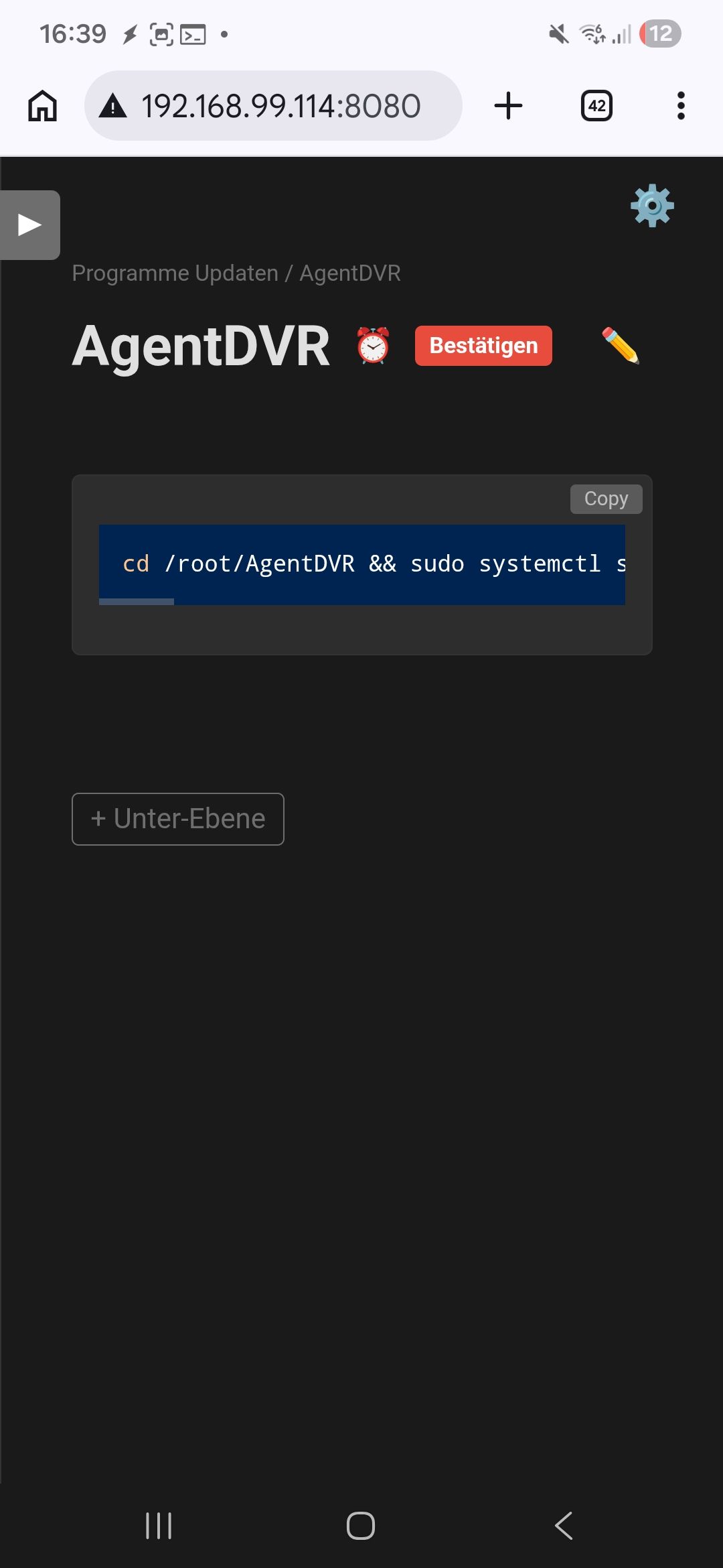

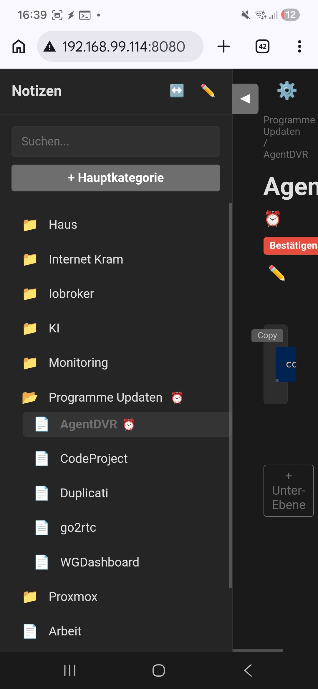

      Hab noch was neues eingebaut.
      Einen Reminder.
      Im Bearbeitungsmodus einer Notiz kann man jetzt ein Datum oder Datum mit Uhrzeit vergeben.
      Wenn erreicht bekommt man im Baum der Notizen bis zur entsprechenden Notiz ein leicht blinkendes Warnsymbol angezeigt.
