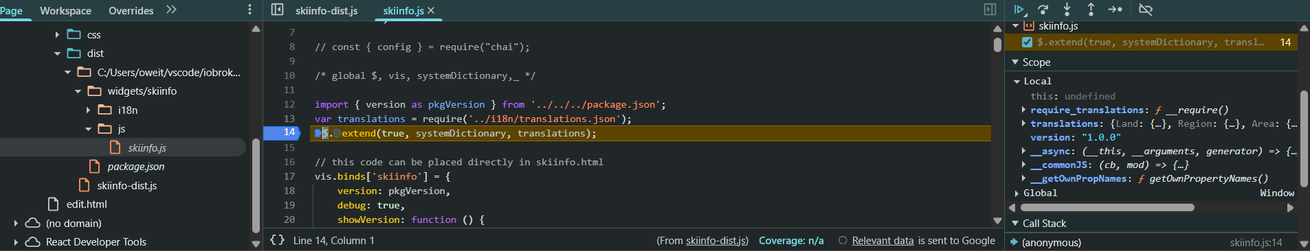

      5A) über die developer console des Browsers (ich hab aktuell nur chrome getestet) könnt ihr sofort debuggen und breakpoints setzen.
    5B) um auch bspw in vscode zu debuggen, müsst ihr den browser über eine zusätzliche Konfiguration in der .vscode/launch.json starten:
                "type": "chrome",
                "request": "launch",
                "name": "vis edit",
                "url": "http://127.0.0.1:8082/vis/edit.html?main#test",
                "trace": true,
                "skipFiles": ["socket.io.js"]
    main bezeichnet das vis-Projekt
    test bezeichnet die vis view, die ich extra angelegt habe
    Wenn die launch.json ergänzt ist, erscheint im debugging Reiter das entsprechende Profil. Nach Auswahl des Profils und Klick auf das grüne Dreieck, startet der Debug-Browser und das Skript hält am breakpoint, nachdem alles geladen wurde.

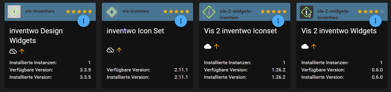

                @OliverIO sagte in dev-server mit vis1 widget Unterstützung:
                @skvarel hattest du auch schon die Gelegenheit mal auszuprobieren?
                Nein, ich habe es noch nicht ausprobiert. Ich bin allerdings auch nur unter VIS2 unterwegs.
                #TeamInventwo

                  @skvarel also vis-inventwo wird nich5 mehr weiter gepflegt?
                    skvarelS
                    skvarelS
                    skvarel
                    @OliverIO .. so viel ich von meinem Sohn weiß, bekommt der vis-inventwo nur noch Fixe aber keine Features mehr. Er kümmert sich eigentlich auch nur noch um seinen VIS2 Widget Adapter.
                    Kurz zur Aufgabenverteilung: Ich kümmere mich um die beiden Icon-Adapter, mein Sohn um die beiden Widget-Adapter.
                    Sieht du bei VIS1 noch den Bedarf für neue Widgets? Ist VIS2 nicht die Zukunft?
                    #TeamInventwo
                    Unsere Adapter:
                    • skvarelS skvarel
