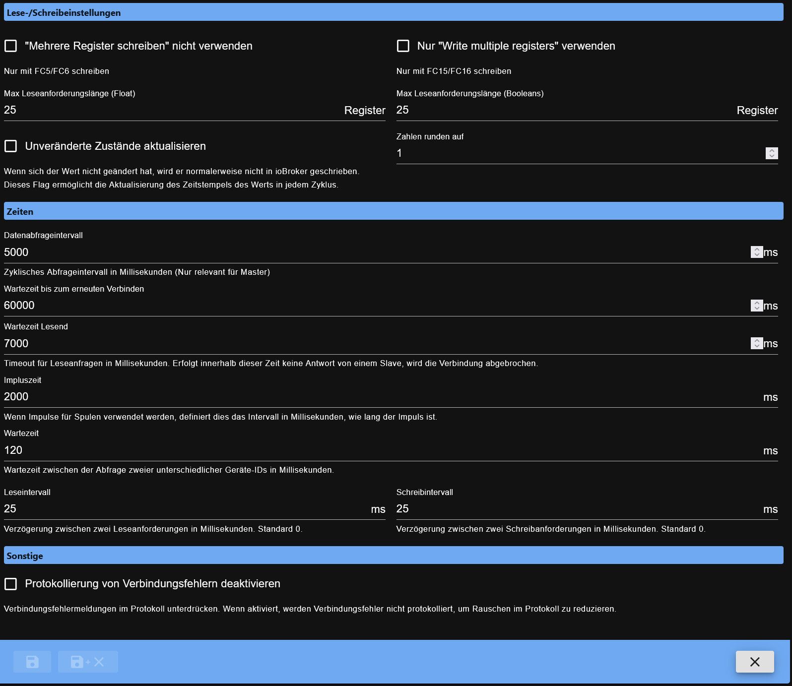

          Moin ich habe diesen Fehler nun auch gelegentlich.
          Aber nur beim Gen24, bei den normalen Fronius Symo ohne Probleme.
          Da bis vor einigen Monaten alles lief kann es eigentlich nur durch ein iobroker oder Fronius Update ausgelöst werden.
          Den Wechselrichter habe ich gerade auf 1.40.9-1 geupdatet und Modbus läuft auf 8.0.3
          Ich teste gerade ein wenig an den Timings.
          Was habt ihr eingestellt?

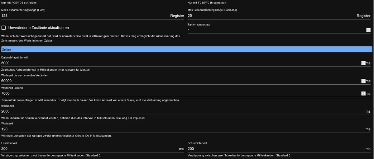

            Ich konnte den Fehler nach dem letzten Update und mit diesen Einstellungen hier loswerden:
