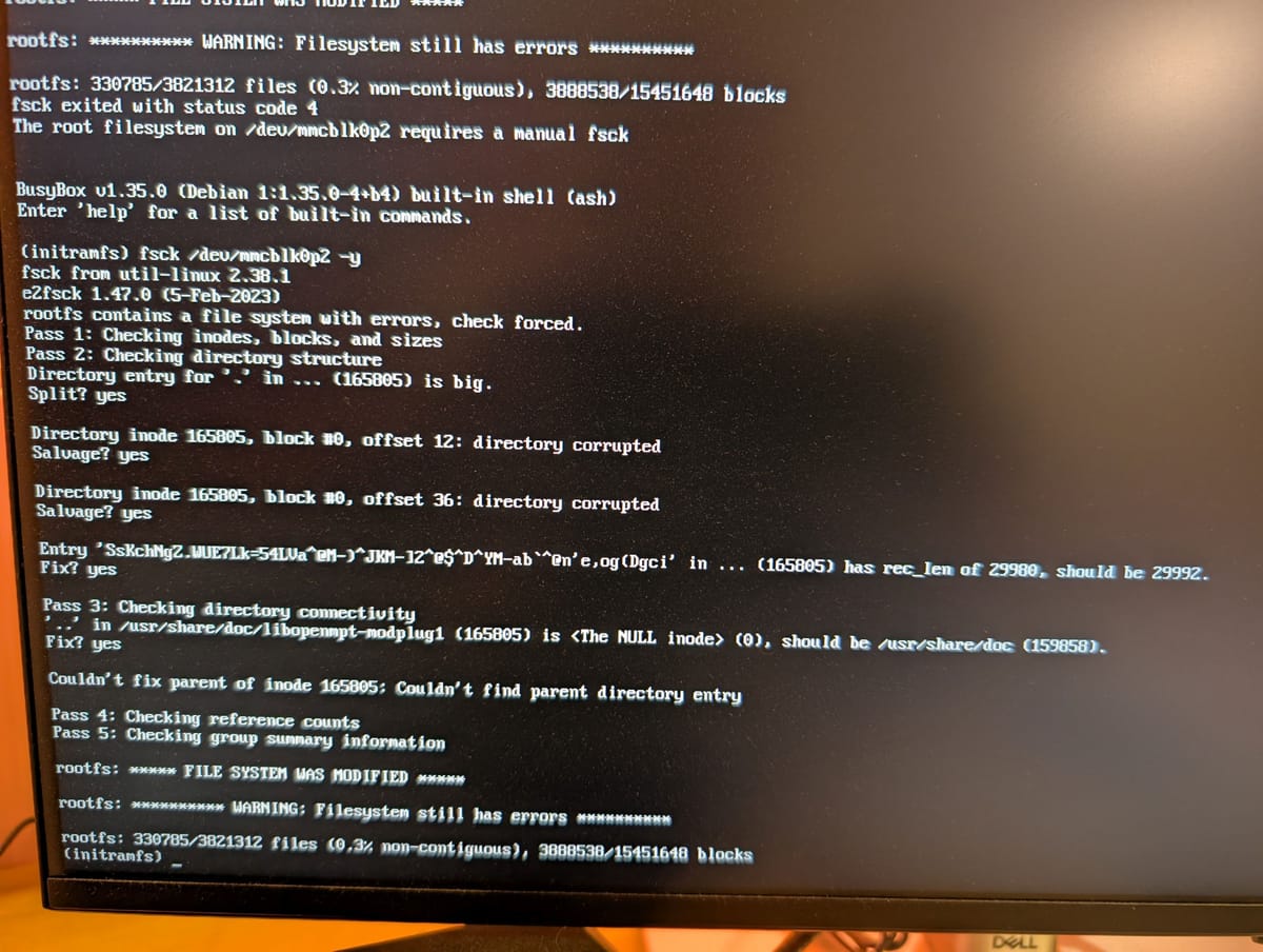

    Hallo, ich habe mein IOBroker auf einem Rapberry laufen, inkl einer Speicherkarte. Seit kurzem startet das System nur noch, und läuft auf den initramfs Fehler. Ich habe auch schon mehrmals eine Reparatur durchgeführt. fehlermeldung.jpg
    Für mich klingt es etwas nach Speicherkarte? MMC? Ist das System noch zu retten? Wie/wo würde man denn ein Backup anlegen? Möchte nicht ausschließen, das ich das unwissentlich gemacht habe.

      @gluecksmann sagte in Raspberry hängt in initramfs fest:
      ja!
      eher nicht!
      da wo du es (ausserhalb des RasPi) konfiguriert hast.
      nach den Fragen wohl eher nicht.
      und wenn es auf der Karte unter /opt/iobroker/backups liegt, kommst du so ohne weiteres nicht ran
      wenn das auch sndere außer die bootpartition betroffen hat, ist selbst eine Rettung durch mounten auf Linux möglicherweise nicht mehr durchführbar

        @gluecksmann
        Neuen Datenträger besorgen, OS neuinstallieren, ioBroker 'leer' installieren, Backup des ioBroker einspielen, fertig.
