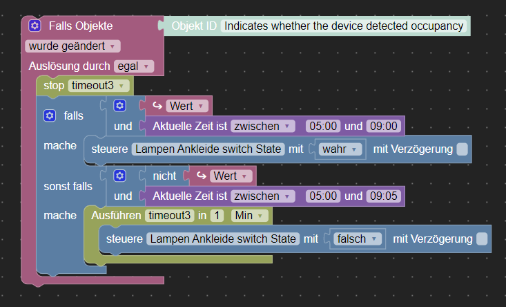

    Hallo an alle Blockly Nutzer,
    ich möchte gerne mit meinem Blockly Skript einen LD2410C über den esphome adapter der die Objekte erzeugt, steuern das er wenn Präsens erkannt wird das Licht dauerhaft anbleibt solange eine Person sich im Raum befindet, allerdings schaltet er trotzdem immer aus obwohl ich noch im Raum sitze. Warum?
    Hardware:
    ESP32 C6 Super Mini
    LD2410C
    Raspberry Pi4b mit Iobroker
    Admin Adapter v7.7.19
    Javascript Adapter v9.0.11
    esphome Adapter v0.6.3

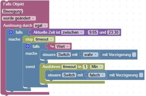

      Das kann daran liegen dass die Verzögerung so nicht abgebrochen werden kann.
      Wenn die Verzögerun lauft und während dessen wieder Bewegung erkannt wird wird dennoch ausgeschaltet.
      Porbiers mal so:
      Ich gehe davon aus dass die Lampe mit dem DP steuerbar ist.
      Vll. solltest du auch den Präsenzmelder mal mitloggen, viele funktionieren nicht so perfekt wie man sich das vorstellt.

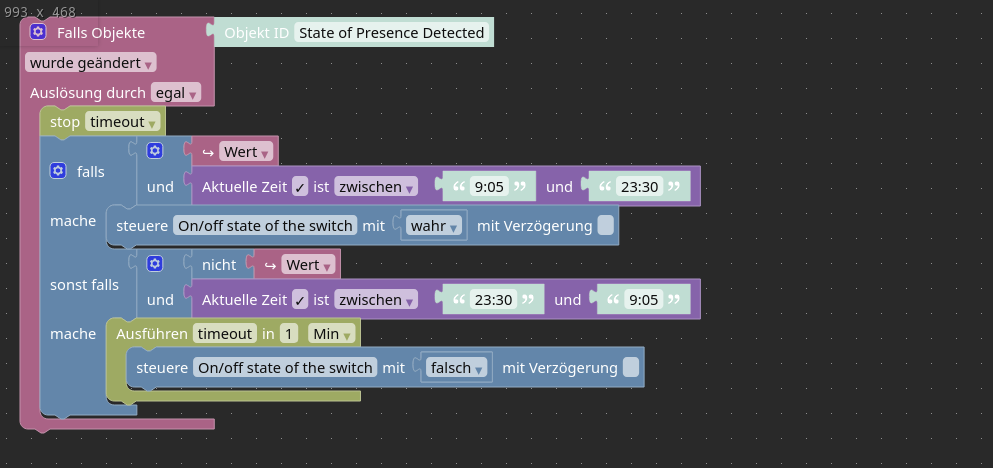

        @Jens-G. sagte in LD2410C soll Licht einschalten, will aber nicht:
        Warum
        wie sind denn dann die Zustände der beteiligten States?
        baue entsprechend debug Blöcke ein, die dir das ausgeben.
        BTW ein Abschneiden von Blöcken ist nicht hilfreich bei der Fehlersuche.
        Wenn du das und auf externe Eingänge stellst, passt alles aufs Bild

            So habe nun mit dem Blockly von Rushmed getested, das Licht bleibt an aber geht nicht mehr aus, wenn ich den Raum verlasse.
              das Licht bleibt an
              edit:
              du hast ja unterschiedliche timeslots
              Da muss es beim Verlassen des Raums unbedingt zwischen 23:30 und 09:05 sein
              und da geht die Lampe nicht an

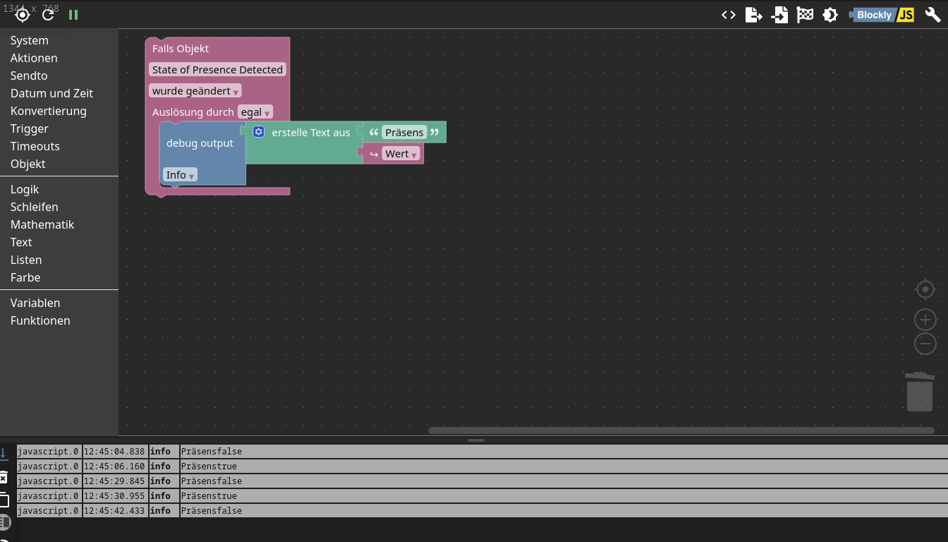

                  Oh m,an das habe ich dann wohl erstmal falsch verstanden. Die Zustände sind aktuell State of PRESENCE = true. verstehe und wie kann ich das tagsüber einstellen. Mit der HLKtool app zeigt er wenn ich mich mehr als 6M entferne grün an also eigentlich false. Dachte es wäre möglich wenn man mal zum Essen in einen anderen Raum wechselt würde es auch ausgehen und wenn ich zurück bin wieder an. Ist also wie paul53 schreibt aktuell
                  paul53P HomoranH 2 Antworten Letzte Antwort
                  • Jens G.J Jens G.
                    @Jens-G. sagte: wie kann ich das tagsüber einstellen.
                    Versuche es mal so:
                    HomoranH Jens G.J 2 Antworten Letzte Antwort
                          Versuche es mal so:
                          @paul53 ich würde den Timeslot für false nach hinten etwas verlängern, sonst geht es um 23:29 zwar noch an, um 23:33 aber nicht mehr aus
                            Versuche es mal so:

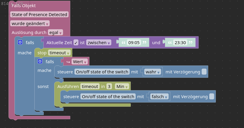

                            @paul53 Danke funktioniert und schaltet aus, aber was ist mit der Zeit zwischen 23:30 und 9:05 bleibt es dann aus oder muss ich das extra definieren im Skript
                              @Homoran sagte: sonst geht es um 23:29 zwar noch an, um 23:33 aber nicht mehr aus
                              Ist zum Ausschalten eine zeitliche Begrenzung sinnvoll? Besser so:

                                Geht trotzdem noch aus obwohl ich mich im Raum befinde

                                    @Jens-G. sagte: Geht trotzdem noch aus obwohl ich mich im Raum befinde
                                    Das liegt dann am Präsenzmelder. Abhilfe schafft vielleicht eine längere Ausschaltverzögerung?
                                    Logge mal das Verhalten des Melders (Wert).

                                      @paul53 Ok ich teste mal mit 30 sekunden
                                        @paul53 sagte in LD2410C soll Licht einschalten, will aber nicht:
                                        das ist doch noch kürzer

                                          Ok was könnt ihr mir dann empfehlen?
                                          Habe Timeout auf 3 Minuten gesetzt
