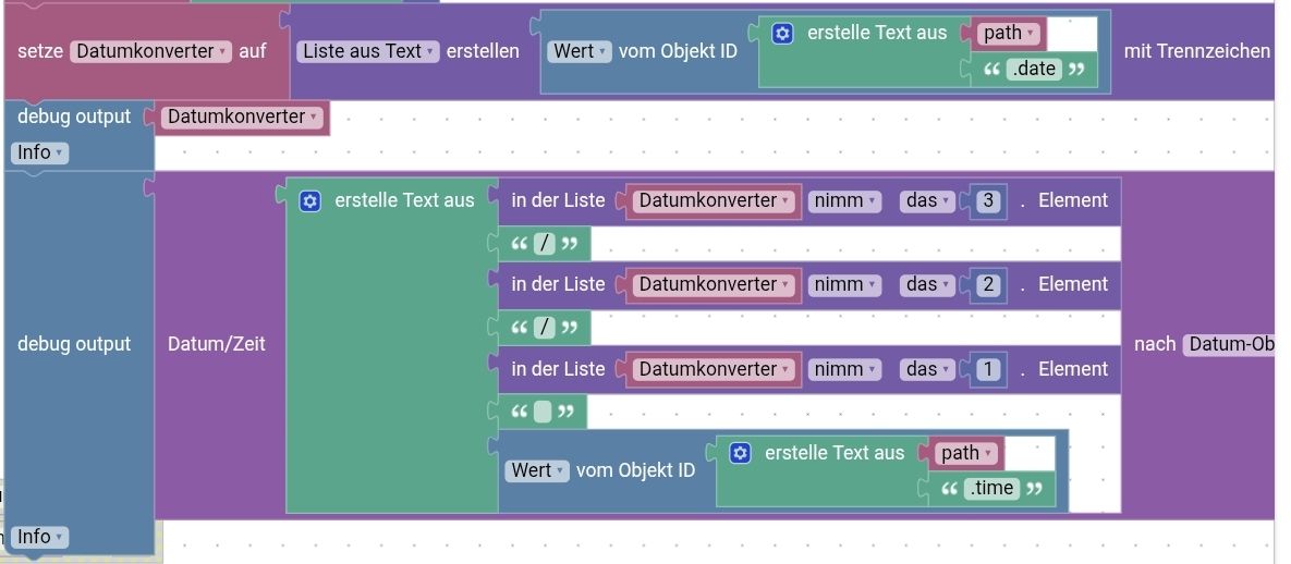

    ich habe einen DP .date 15.02.2026 und einen DP .time 04:00
    Daraus versuche ich einen Timestamp zu basteln
    Das wirft aber NaN aus und den Timestamp mit null.
    Alle möglichen Konvertierungen schlagen auch fehl.
    Wie macht man das richtig?
      HomoranH Offline
      HomoranH Offline
      schrieb zuletzt editiert von
      das scheint zu klappen
      ist das wirklich die einzige Möglichkeit?

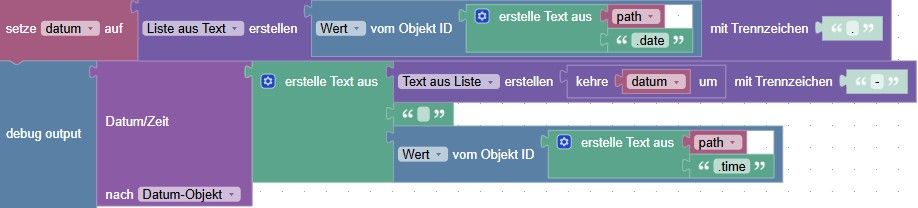

        schrieb zuletzt editiert von paul53
        @Homoran sagte: ist das wirklich die einzige Möglichkeit?
        Man muss auf jeden Fall im Datum die Reihenfolge Monat-Tag tauschen, z.B. so:
          HomoranH Offline
          HomoranH Offline
          @paul53 mit Trennzeichen - hatte ich nicht probiert.
          Danke, ich lasse das erst mal so.
          Deins ist natürlich noch schlanker!
          kehre um kannte ich noch nicht. Werde ich mir merken!
            @Homoran sagte: kehre um kannte ich noch nicht.
            Habe ich auch gerade erst entdeckt.
