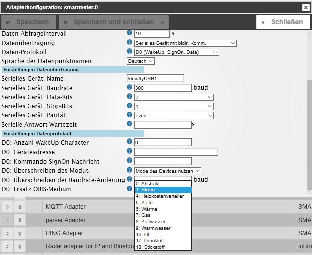

        Ich habe den gleichen Wäremezähler und ja tut :-)
        Einstellungen: 378_bildschirmfoto_2017-11-04_um_23.27.41.png
