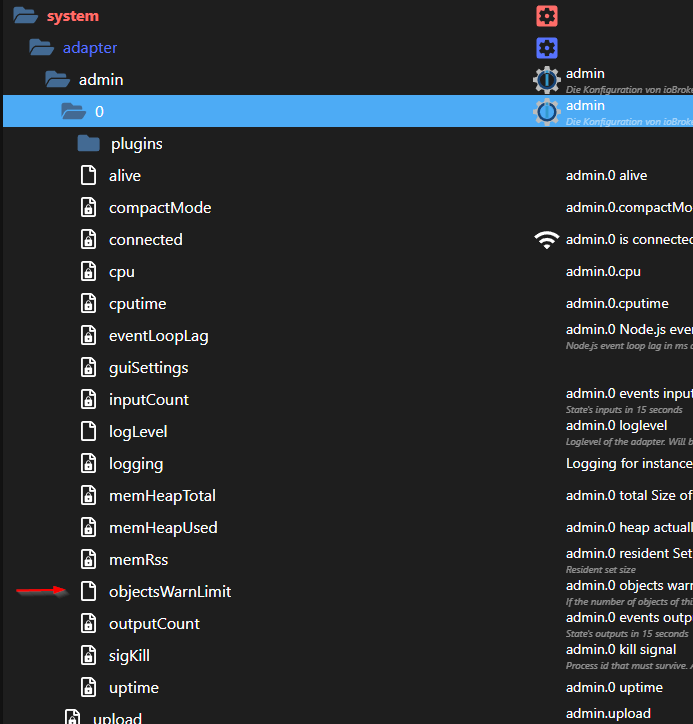

        @Marc_St sagte in Limit der Objekte für eine Instanz:
        Kann ich das Limit hochsetzen? MIr ist leider nicht klar, wie.
        unter system.adapter im expertenmodus bei dem jeweiligen Adapter
        als Beispiel

            @Marc_St sagte: Kann ich das Limit hochsetzen? MIr ist leider nicht klar, wie.
            Siehe hier.
