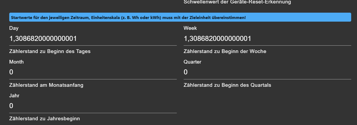

    Das ist jetzt anders! Ich muss die Ergebnisse (halbwegs) mit den EVU Zählerständen für Einspeisung und Bezug synchronisieren.
    Ich habe die aktuelle Leistung in zwei Alias-Datenpunkte gesplittet, eine als Bezug, eine als Einspeisung (bei negativer Leistung val * -1). Beides in Watt
    Jetzt möchte ich den jeweils daraus erhaltenen Energiewert in kWh auf den momentanen Zählerstand des EVU Zählers aufsummieren.
    Egal was und wie ich diese Werte in Tag, Woche, Monat, Quarter und Jahr eintrage, bekomme ich unter cumulated nicht die gewünschten Ergebnisse.
    Bei eingespeist ist es ja noch der eingetragene Zählerstand mit negativem Vorzeichen, bei Bezug erhalte ich einen ganz "fremden" Wert.
    kann mir jemand sagen, wo und wie ich die Zählerstände eintragen muss, damit die als Basis für die weiteren Werte passen.
    Danke!

        Aber ich möchte jetzt zusätzlich, dass SA auch die (nahezu) gleichen Zählerstände auswirft, wie mein EVU Zähler.

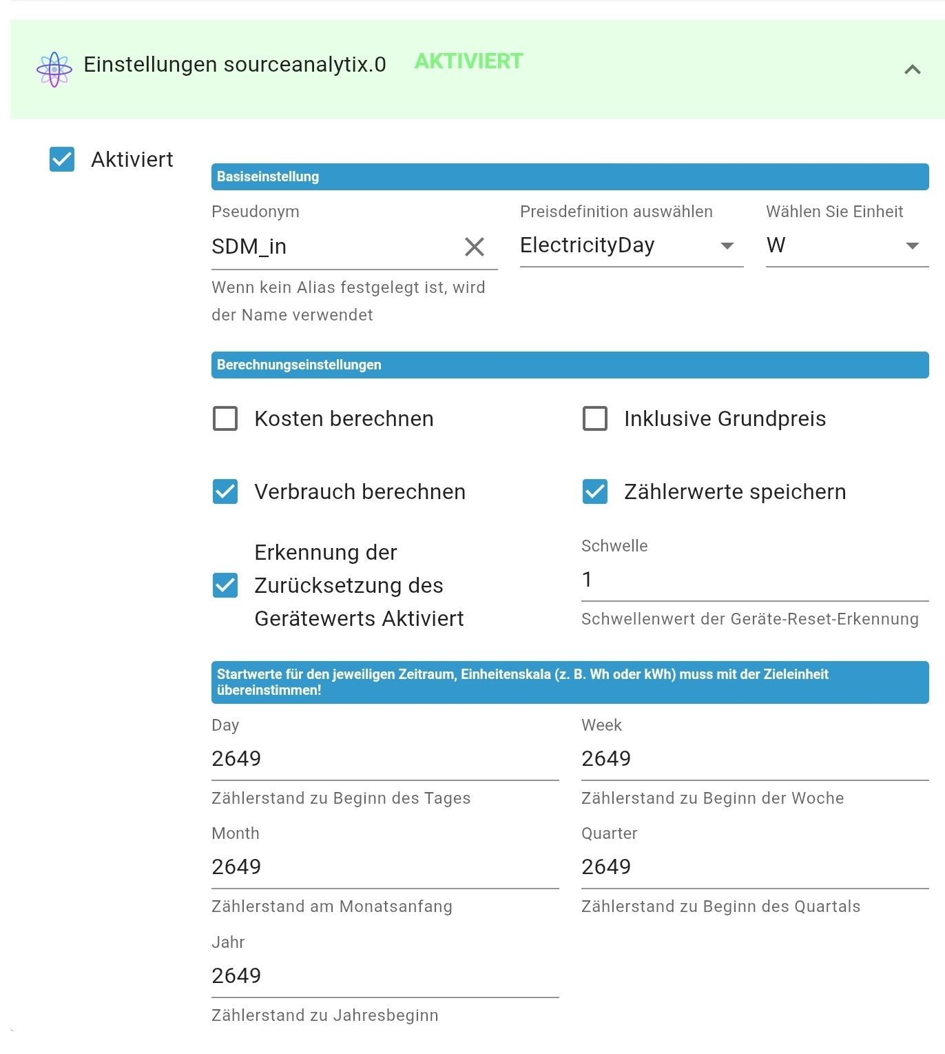

        hier hab ich mal wie wild überall den aktuellen EVU Wert eingetragen

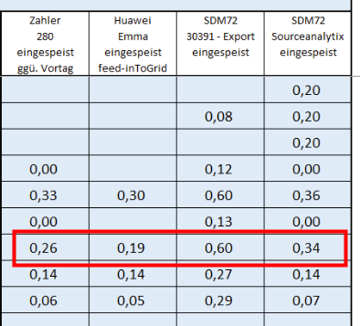

              @Homoran sagte in Sourceanalytix und Zählerstände 😞:
              der Wert den du mit 1.8.0 oder 2.8.0 siehst, will ich auch in SA sehen
              genau.
              Die Tabelle musst du schon mal anschauen.
              Per 280 wird 0,26 genannt.
              Der SDM zeigt 0,6 (also viel zu hoch).
              Und durch o.g. Script und SA wird dies gerade gestellt auf 0,34.

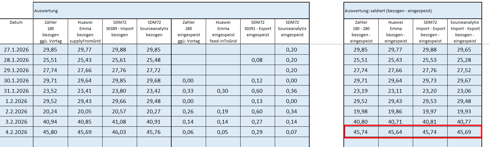

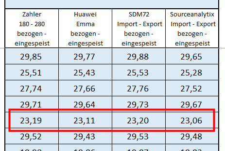

              Und saldiert passt es noch besser:
              Danke.

                        @bahnuhr sagte in Sourceanalytix und Zählerstände 😞:
                        Meinst du diese ?
                        ja!
                        und damit SA die mit den kommenden Werten aufsummiert, muss ich irgendwo jnd irgendwie due heutigen Zählerstände bei SA eintragen.
                        so einen Vergleich wie du mit Skript und Alias hab ich auch
                        Aber nachdem SA und EVU hinreichend genau passen, will ich das jetzt vollständig in SA haben.
                            Scheint aber irgendwie nicht richtig.
                            eben!
                            dafür gibt es doch die Option
                            und ab da macht SA das alles

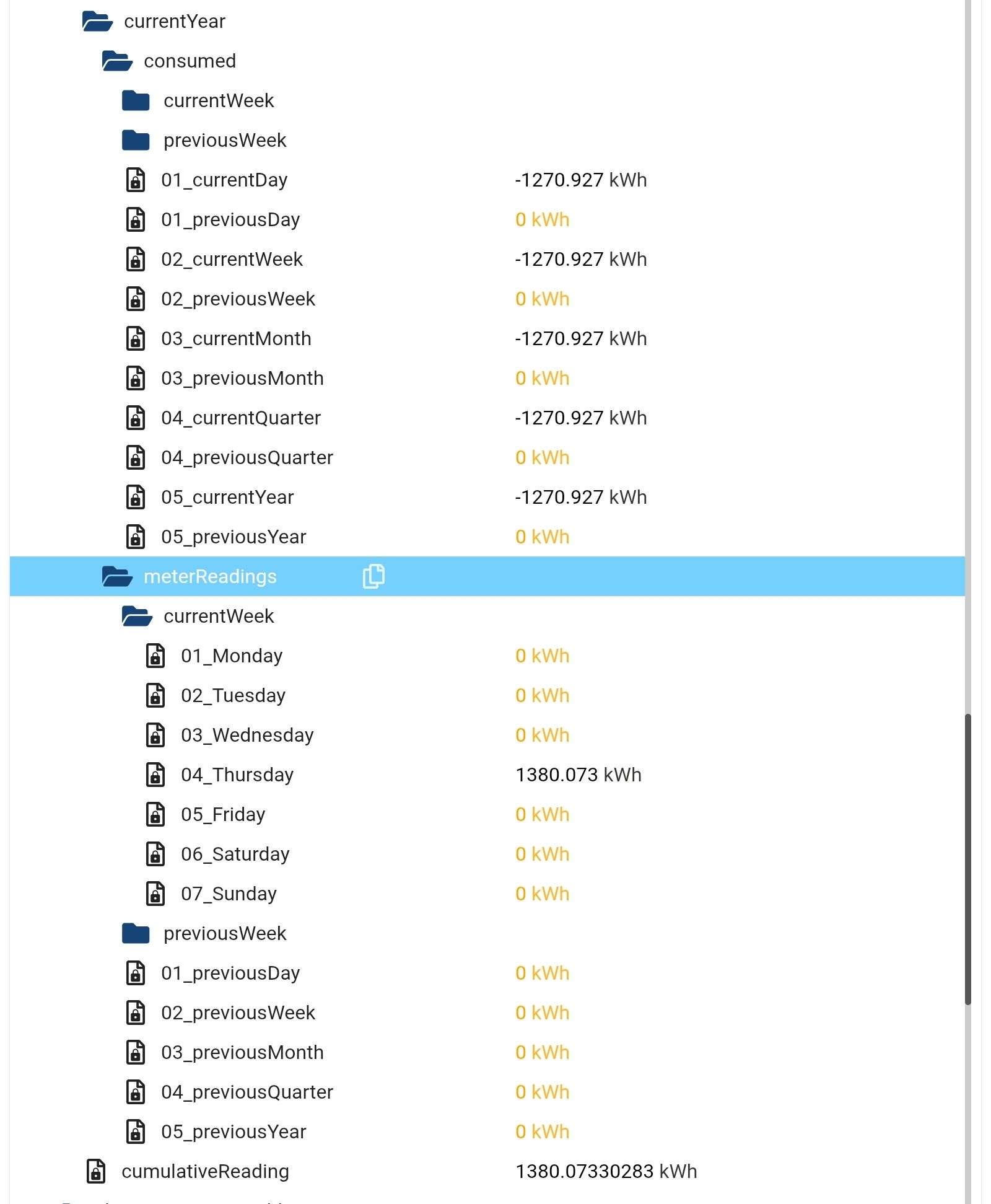

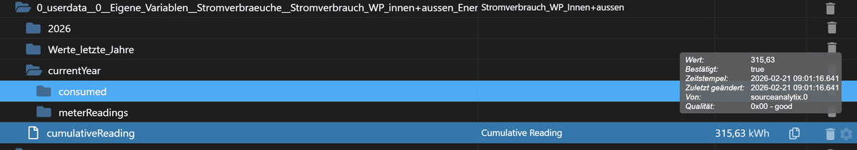

                                Den aktuellen (berechneten) Zählerstand enthält der DP "Cumulative Reading".
                                  @Homoran sagte: heutigen Zählerstände bei SA eintragen.
                                  @paul53 sagte in Sourceanalytix und Zählerstände 😞:
                                  und der zeigt Blödsinn an 😞
                                  wie im Screenshot gezeigt, habe ich als Startwert drn EVU-Zählerstabd überall eingegeben.
                                  aus irgendeinem Grund siehtves so aus
                                  ich hab schon den ganzen Baum gelöscht, die Konfigurationen im Datenpunkt deaktiviert und neu angelegt,....
                                  Es kommt immer wieder das selbe heraus.
                                    @Homoran sagte: der zeigt Blödsinn an
                                    Hast du in diesen DP den abgelesenen Zählerstand eingetragen?
                                    Die Startwerte sind nur zum Berechnen der Periodenwerte da.
                                      der ist doch ReadOnly!??
                                      ich probier es heute nochmal, ggf. mit Änderung des Schreibstatus
                                      EDIT:
                                      Habe jetzt den DP cumulativeReading beschreibbar gemacht, SA angehalten, den Zählerstand vom EVU Zähler eingetragen und SA wieder gestartet.
                                      Die laufenden Periodenwerte von gestern passen natürlich erstmal nicht. Das ist mir im Moment nicht wichtig.
                                      Der kumulative Wert zieht aber passend zum EVU mit.
                                      DANKE @paul53
