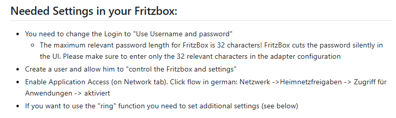

          @JohnDenver0815 du hast deine FritzBox umgestellt so das du dich mit Benutzernamen + Kennwort anmelden musst? Du hast dann einen separaten Benutzer für ioBroker erstellt und berechtigt? Diesem gibst du am besten ein Kennwort das nur aus Buchstaben und Zahlen besteht.
          Statusinformationen über UPnP übertragen ist bei mir an, ob das sein muss kann ich aber nicht sagen
          Ich habe hier 3 FritzBoxen und die ließen sich alle auf Anhieb verbinden. Muste man da nicht was in der Oberfläche freischalten? Oder war das beim DECT?
          Das hier also hast du alles gemacht und beachtet?

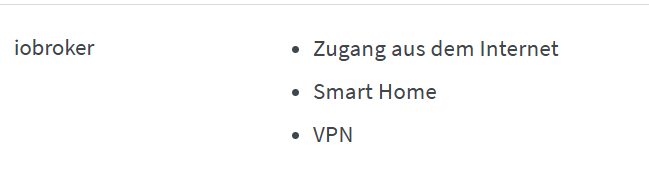

            Eben nochmal alle Benutzer ausser meinen Admin entfernt, einen neuen ioBroker-Nutzer mit PW (alphanumerisch ohne Sonderzeichen, 12 Zeichen lang) erzeugt, die gleichen Rechte wie meinem Admin vergeben, Fritzbox neu gestartet -> gleiches Verhalten. Der Adapter schaltet kurz die Punkte "Verbunden mit Host" und "Lebenszeichen" auf grün, "Verbunden mit Gerät oder Dienst" ist garnicht erst zu sehen, dann schmiert er ab. Log in der Fritz ist ebenfalls vorhanden, Direktlogin mit dem neuen Zugang funktioniert, auch der Instanzlink des Adapters schickt mich auf die Login-Seite. "Statusinfos über uPnP" ändert auch nichts am Verhalten.
            Kann es sein, dass ich den "Zugriff aus dem Internet" erlauben muss, da sich die Fritz in einem anderen VLAN befindet? Kommunizieren dürfen beide VLANs miteinander. Sehr mystisch alles
