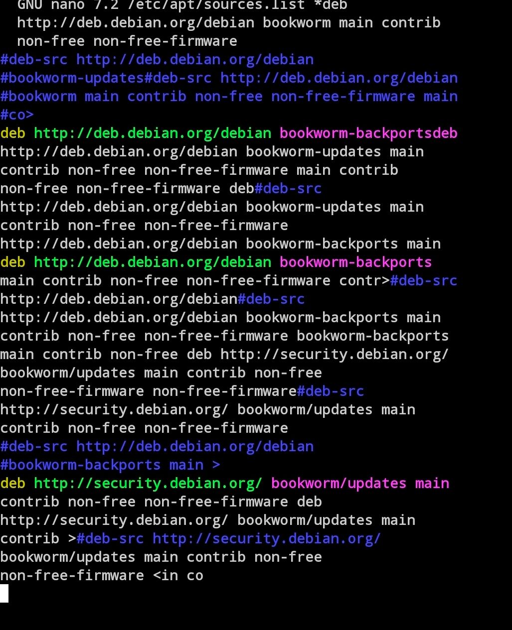

    Hallo....
    Debian 11.11. Ist auf dem Cubietruck 3
    Sources.list wurde angepasst...es wurden Pakete abgerufen
    ..jedoch ist weiterhin Debian 11.11 auf dem System, es wurde also nicht Debian 12 aufgespielt. Was könnte hier schief laufen? Kann mir jemand helfen?
     /etc/apt/sources.list
    deb-src http://deb.debian.org/debian bookworm-updates
    #main co>
    deb http://deb.debian.org/debian bookworm-backports
    main contrib non-free non-free-firmware deb
    http://deb.debian.org/debian bookworm-backports main
    contr>#deb-src http://deb.debian.org/debian
    bookworm-backports main contrib non-free
    non-free-firmware
    #bookworm-backports main >
    deb http://security.debian.org/ bookworm/updates main
    contrib >#deb-src http://security.debian.org/
    bookworm/updates main contrib non-free
    non-free-firmware
    <in co

      das ist jetzt nicht dein ernst..
      wenn das ein LOG sein soll dann .,.NOCHMAL

            @arteck Sorry...hatte kein Zugriff über Laptob (altes Modell) und musste es über Smartphone kopieren und hier einfügen. Ich wusste auch nicht mehr, wie das eins zu eins hier kopiert werden muss. Ich versuche es mal neu.

              deb http://deb.debian.org/debian bookworm main contrib non-free non-free-firmware
              #deb-src http://deb.debian.org/debian bookworm main contrib non-free non-free-firmware
              deb http://deb.debian.org/debian bookworm-updates main contrib non-free non-free-firmware
              #deb-src http://deb.debian.org/debian bookworm-updates main contrib non-free non-free-firmware
              deb http://deb.debian.org/debian bookworm-backports main contrib non-free non-free-firmware
              #deb-src http://deb.debian.org/debian bookworm-backports main contrib non-free non-free-firmware
              deb http://security.debian.org/ bookworm/updates main contrib non-free non-free-firmware
              #deb-src http://security.debian.org/ bookworm/updates main contrib non-free non-free-firmware
