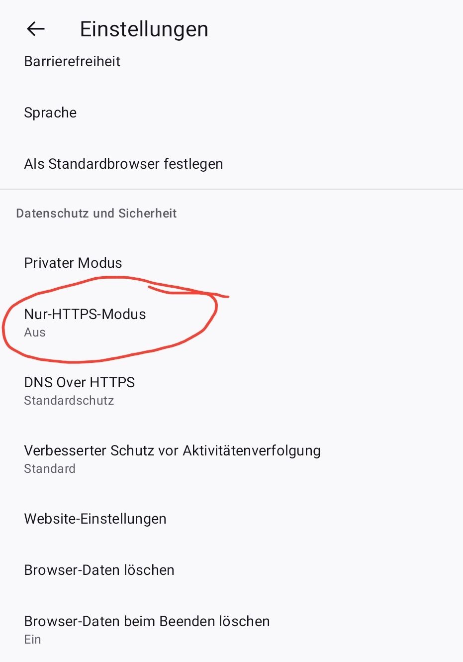

        @Matthias-5 sagte in IOBroker in Google Chrom "Nicht Sicher":
        Ich möchte wissen wie ich IOBroker direkt und ohne Sicherheitswarnung aufrufen kann!
        ich fragte ja vorhin, was du mit direkt öffnen meintest. Jetzt wird es etwas klarer.
        Die Sicherheitsmeldung gab es immer!
        nur musstest du die dir wahrscheinlich bisher immer aktiv Aufrufen indem du auf das Aursrufezeichen/offene Schloss oder welches Icon auch immer dies am Beginn der Adresszeile anzeigte, klicken musstest.
        Was auch immer du jetzt eingestellt hast, dass das immer automatisch aufpoppt weiss ich nicht.
        So etwas kenne ich nur wenn du die Seite mit https statt http aufrufst, also explizit eine sichere Verbindung anforderst.
        und Ausrufezeichen sind keine Herdentiere
        EDIT:
        hast du vielleicht in deinen Browsern, bei so einer Einstellung
        auf "ein" geschaltet?

          @Homoran sagte in IOBroker in Google Chrom "Nicht Sicher":
          Ich nutze Chrom.
          Da finde ich diese Einstellmöglichkeit nicht.
          Aus welchem Browser ist das Bild?
          http://192.168.178.42:8081
          Wenn ich diesen Link nutze bekommen ich diese Meldung:Screenshot 2026-01-31 221250.png
            Mir würde ein Hinweis reichen wo das Problem liegt!
            Windows 11
            Browser
            Antivir
            oder der Raspberry Pi
            Die Anzeige "nicht sicher" kommt daher dass moderne Web-Browser (Chrome, Edge) voreingestellt haben das sie immer mit https (sprich mit Verschlüselung) kommunizieren wollen.
            Daher ist das Problem in den Einstellungen des Web-Browsers zu finden.
            Leider ist damit nicht alles gesagt - man kann das (hoffentlich) in den Einstellungen abschalten, allerdings muss man da vorsichtig sein - in der freien Wildbahn (sprich im Internet) macht das bestehen auf https sinn. Im Hausnetz ggf. nicht.
                  unter Sicherheit

                    @Thomas-Braun sagte in IOBroker in Google Chrom "Nicht Sicher":
                    Hier 'geht's' nämlich auch ungesichert:
                    sieht bei mir statt grün
                    dann so
                    aus, erst auf antippen kommt die Meldung
                    deswegen war es überhaupt nicht hilfreich immer nur die Adresszeile zu zeigen.
                    irgendein "nicht sicher" steht da immer, trotzdem geht die Seite "direkt" auf

                      @Asgothian sagte in IOBroker in Google Chrom "Nicht Sicher":
                      @matthias-5 kann das ja eingeschaltet lassen, muss dann nur http://192.168.... eingeben.
                      ich weiss jetzt nicht mehr ob das dann trotzdem zu https gewandelt wird, sollte aber eigentlich nicht.
                          Ich habe die gleichen Sicherheits Einstellungen
                          und dann ist das auch so korrekt und kein Problem, wie zu Beginn geschrieben mit dem "Nicht Sicher"
                          man muss es halt beim erstmaligen Aufruf bestätigen
