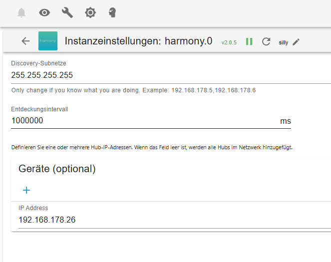

    Das sind die Einstellungen im Adapter

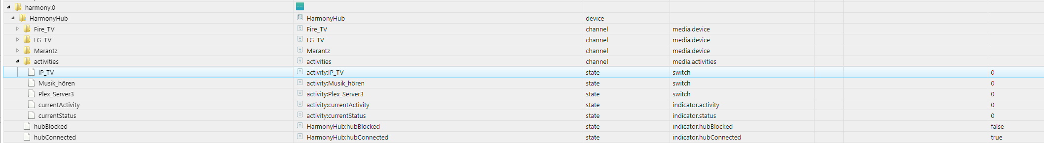

    Und hier die Datenpunkte:

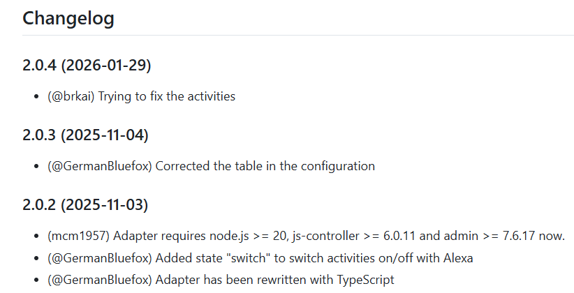

                • mcm1957M Offline
                  mcm1957M Offline
                  mcm1957
                  Bitte mit 2.0.4 mal testen.
                  Siehe Issues und Releasenotes.
                  Bluefox hat ne neue release erstellt.
                  Support Repositoryverwaltung.
                  LESEN - gute Forenbeitrage
                  • skvarelS Offline
                    skvarelS Offline
                    skvarel
                    Das Problem mit den activities wurde bei der 2.0.3 gefixed. Da hatte ich mit Bluefox drüber geschrieben. Die 2.0.3 läuft hier auch seit 11.2025 stabil. Es gab bei der 2.0.3 nur einen Bug was das Anlegen der Datenpunkte bei frischen Installationen betraf. Dazu gab es aber eine Übergangslösung von mir in dem Issue.
                    Achtung, die activities werden dann mt true/false und nicht mehr mit Nummern geschaltet.
                    Die 2.0.4 werde ich morgen früh testen.
                    #TeamInventwo
                    Unsere Adapter:

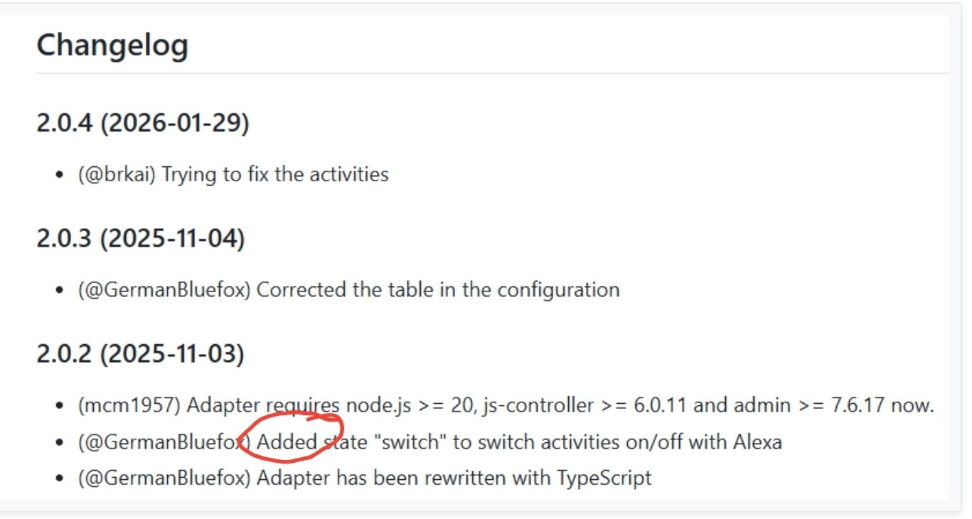

                    • mcm1957M Offline
                      mcm1957M Offline
                      mcm1957
                      Changelog liest sich abe anders:
                      skvarelS 1 Antwort Letzte Antwort
                          skvarelS Offline

                          @mcm1957 sagte in Harmony funktioniert seit einiger Zeit nicht mehr:
                          Ich möchte hier jetzt ungern den privaten Chat mit Bluefox posten ;) Ich sollte die activities testen, weil wegen Alexa neue States hinzugefügt werden mussten.
                          Stimmt, das war die 2.0.2 Wie gesagt, ich nutze die 2.0.3 und die hat so keine Probleme, ausser bei frischen Installationen. Da wurden die activities nicht angelegt. Bei bestehenden Installationen gab es so keine Probleme. Da swurde mit der 2.0.3 gefixed. Das hast du (@mcm1957) im Issue bestätigt ;)
                          EDIT:
                          @dr.pie ... ab der v2.x.x musst du deine Buttons umbauen! Die activities werden jetzt mit true/false und bei der v1.5.x mit 0 und 2 gesteuert.

                            @skvarel sagte in Harmony funktioniert seit einiger Zeit nicht mehr:
                            dann wäre das ja extrem wichtig für alle Scripte!
                            aber so interpretiere ich
                            das auch nicht!
                            Demnach ist ein weiterer DP hinzugekommen

                              @Homoran sagte in Harmony funktioniert seit einiger Zeit nicht mehr:
                              Ich will hier jetzt KEINE Verwirrung stiften aber ich habe keine Datenpunkte mehr, die über Nummer gesteuert werden. Nur noch true/false.
                              Eventuell ist DAS jetzt bei der 2.0.4 behoben worden !? Das kann ich nachher bei mir überprüfen.
                              EDIT:
                              Auch nach dem Update auf 2.0.4, alle activities doppelt vorhanden. Einmal als Boolean und einmal mit einer Auswahlliste.

                                          @Negalein Da steht eigentlich schon immer 255.255.255.0 drin.
                                          Selbst wenn ich dort die IP eintrage oder das Datum des Mauerfalls, ändert es nichts daran das es nicht funktioniert ... seeeehr seltsam wieder mal.
                                          Der Adapter zeigt grün egal was da steht.
