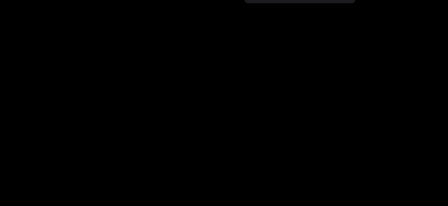

    Hallo ich wollte eine Visualisierung erstellen.Das klappt auch. aber gehe ich auf runtime in ein neues Fenster kommt zwar das iobroker Logo aber ich sehe nichts.
    Habe es in verschiedenen Browsern nebst Fully probiert.
    Wo liegt der Fehler
    Gruß OSR

      @ostseereiter sagte in Vis anzeige:
      Wo liegt der Fehler
      wir wissen nichts über deinen Systemaufbau

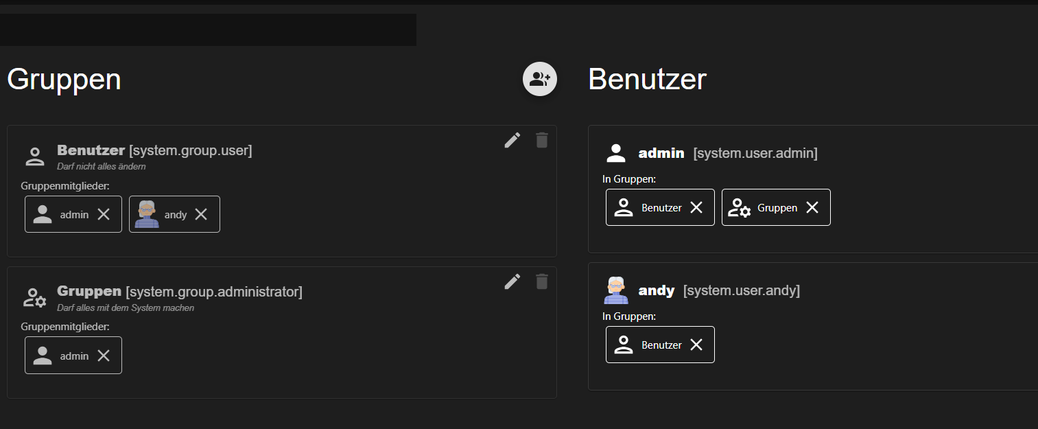

                Wird momentan nicht angezeigt keine Rechte.
                andy@iobroker:~$ iob diag
                /usr/bin/iob: line 21: /home/iobroker/iob_diag.log: Permission denied
                Habe schon dies getan:
                sudo adduser andy
                sudo usermod -aG sudo andy
                rotzdem nach neustart keine Rechte
                Gruß OSR
                  iob stop
                  iob fix
                  iob start
                  Der andy muss auch in der Gruppe 'iobroker' sein.
