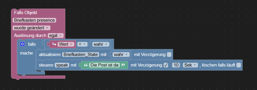

    Ich bin am verzweifeln weil ich mein Blockly nicht hin bekomme.
    Folgendes möchte ich Umsetzten:
    Bewegungsmelder im Briefkasten . sobald was eingeworfen wird soll mir die Alexa ( Show) auf dem Display anzeigen das die Post da ist. Das ganze möchte ich ohne Sprachausgabe.
    ( Optional würde ich gerne einen Button erstellen der das ganze zurück setzt bzw. Quittiert. )
    Könnt ihr mir da auf die SprüngeBlockly Briefkasten.jpg helfen?

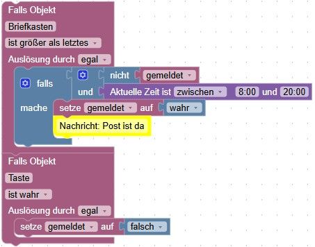

      @zizu29 sagte: Button erstellen der das ganze zurück setzt bzw. Quittiert
      Prinzip:
      Z 1 Antwort Letzte Antwort
        Prinzip:

                    markusk1407
                    schrieb am zuletzt editiert von markusk1407
                    Ich habe einen zweiten Statuspunkt (Briefkasten_State) dazu genommen, den ich über einen Button immer wieder zurücksetze.
