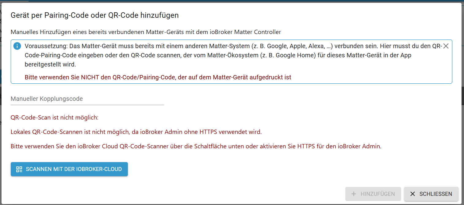

      Schritt 2 Matter Adapter ioBroker
      • Schritt 1 war erfolgreich ;-)
      • Ihr habt erfolgreich einen Thread Boder Router installiert und euere ersten Geräte angelernt und könnt sie auch über die Hersteller App steuen.
      • Jetzt den Matter Adapter ioBroker laden.
      • Die Matter Geräte aus eurem Border Router an ioBroker übergeben. Ihr müsst dazu in der Hersteller App eures Thread Border Routers das Pairing für das/die Geräte immer einzeln freigeben. Dann bekommt ihr von dieser App einen Zahlencode den fügt ihr im Matter Adapter ein und beginnt den Pairingprozess. Wenn alles geklappt hat ist der Thread Border Router mit allen seinen Geräten im Matter Adapter vorhanden.Screenshot 2026-01-27 102850.png
      • Wenn ihr zum Beispiel den Thread Border Router nicht freigeben könnt, wie zum Beispiel bei Apple, müsst ihr die Geräte wie oben beschrieben einzeln im Matter Controller pairen. Dazu benutzt ihr den Freigabe Code des Master zum Beispiel Home Pod Mini und tragt diesen Zahlen Code dann im Controller vom Matter Adapter ein.
      • Ihr könnt jetzt die Geräte unter den Objekten, Matter, Controller finden und darüber auch steuern.
      • Umgekehrt könnt ihr auch im Matter Adapter eine Bridge erstellen in der ihr Geräte von euren Datenpunkten einfügt. Zum Beispiel Shelly, Zigbee etc. Dann könnt ihr für diese Bridge im Matter Adapter einen QR Code generieren den ihr dann in euerer App für den Thread Border Router eingebt, dann habt ihr dort alle Geräte die ihr in der Matter Bridge von iobroker eingebunden habt.

                                          @homoran und @arteck ok, das wäre ja super. Lasse mich da sehr gerne korrigieren.
                                          Hätte dann aber gerne etwas mehr input :)
                                          Wie findet die kommunikation Echo <> (W)LAN <> iobroker statt?
                                          welcher adapter?
                                          alexa adapter mit alexa2.0.Smart-Home-Devices Datenpunkten ist extrem träge.
                                          matter.0 adapter bekomme ich nicht als Controller mit rein (ins Echo Mesh), ...
