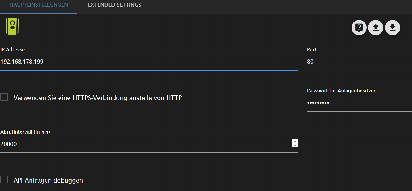

    und hier noch die Settings:
    Danke schon mal für eure Hilfe!
