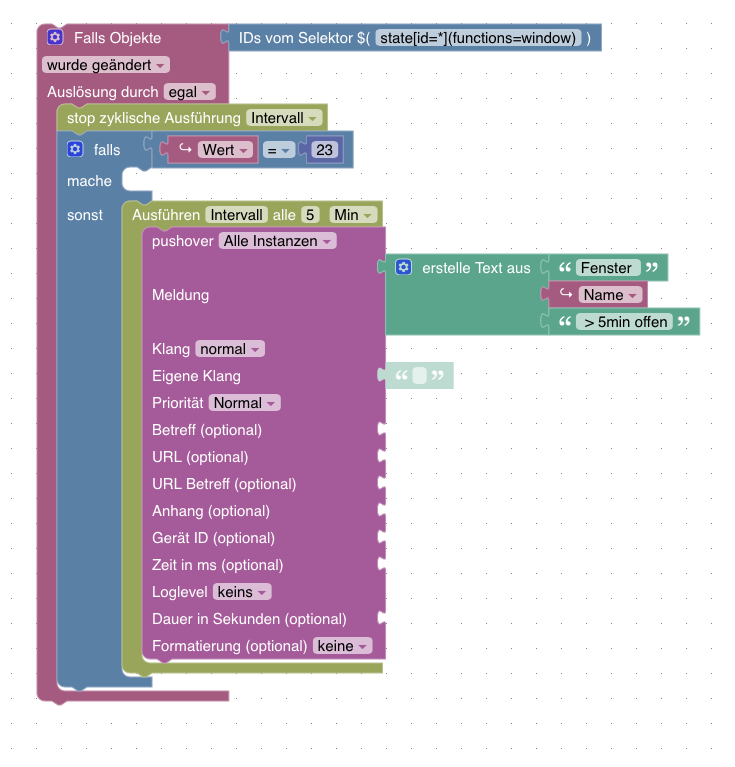

    Ich habe ein Blockly Script, welches den Zustand der Fenster überwacht.
    Wenn eines der Fenster länger als 5 min offen, bekomme ich eine pushover-Nachricht, die sich wiederholt, solange das Fenster offen ist.
    Wird es geschlossen soll die zykl. Ausführung des Intervalls beendet werden.
    Soweit die Theorie, klappt eigentlich auch...
    Aber nur, wenn ich das Script einmal täglich neu starte ?!
    Ansonsten wird auch bei geschlossenem Fenster weiterhin alle 5 min eine Nachricht gesendet.
    Nur durch beenden und neu starten des Scripts kann ich das stoppen.
    Wo ist der Fehler ?

      @wak sagte in Fehler im Blockly Skript?:
      Wo ist der Fehler ?
      ich nehme an, dass es durch den Selector virkommen kann, dass das selbe Intervall 2x gestartet wird, bevor es gestoppt wurde.
      Mehrfach laufende Intervalle sind nicht mehr zu stoppen.
      W 1 Antwort Letzte Antwort
        Wo ist der Fehler ?

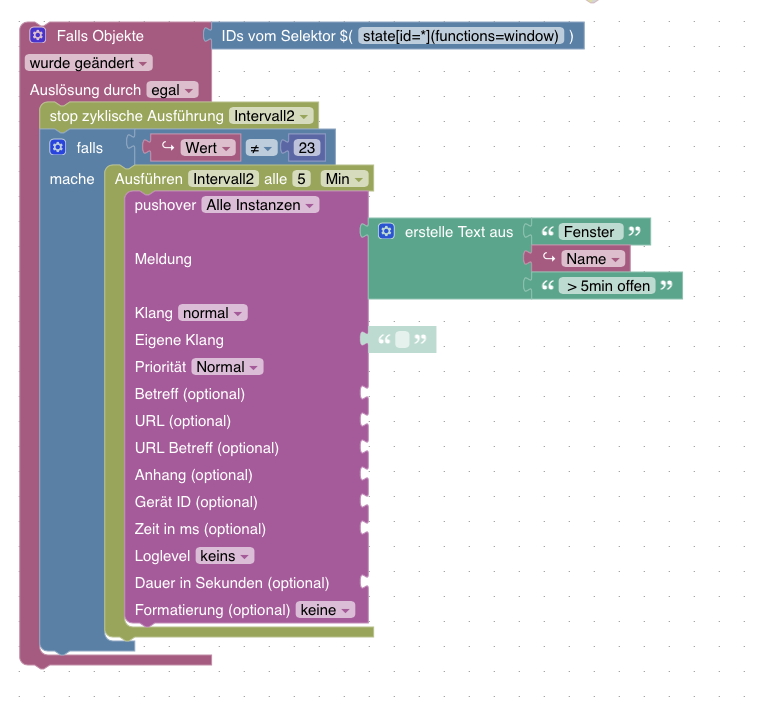

          AsgothianA Offline
          AsgothianA Offline
          Asgothian
          Kann man das auch auf einfache Art anders lösen, als mit den Intervallen ?
          Bestimmt. Musst du aber nicht.
          schieb einfach den stop zyklische Ausführung Intervall block vor die falls Abfrage, und du bist sicher.
          • AsgothianA Asgothian
            W Offline
            W Offline
            wak
            @Asgothian sagte in Fehler im Blockly Skript?:
            Danke. ich hoffe, so ist's gemeint  🤔, bin absoluter Beginner 😎
            Funktionieren, tut's erst einmal...
            • W wak
              wenn's noch schön aussehen soll, ändere das falls auf "ist nicht 23", schieb den Block aus dem sonst ins falls und lösche die Option sonst
                W Offline
                W Offline
                wak
                @Homoran sagte in Fehler im Blockly Skript?:
                • HomoranH Nicht stören
                  genau!
                  ich hoffe s tut's noch 😉

                      @wak sagte: Funktionieren, tut's erst einmal...
                      Wenn mehrere Fenster geöffnet werden, wird nur das zuletzt geöffnete Fenster gemeldet; wenn zwischendurch irgend ein Fenster geschlossen wird, erfolgt keine Meldung mehr.
                      Problem: Jedes Fenster benötigt ein eigenes Intervall, was in Blockly mit dem Selektor nur sehr schlecht realisierbar ist.
                        W Offline
                        W Offline
                        wak
                        @paul53 stimmt ! 😕
                        Gibt's da 'ne Lösung, die auch ein NOOB realisieren kann ?
                        • W wak
                          @paul53 stimmt ! 😕
                          @wak sagte: Gibt's da 'ne Lösung, die auch ein NOOB realisieren kann ?
                          Jedes Fenster hat seinen eigenen Trigger und sein eigenes Intervall. Wie viele Fenster sind es?
                            W Offline
                            W Offline
                            wak
                            schrieb am zuletzt editiert von wak
                            @paul53 es sind i.M. überschaubare 4 Fenster. Zur Not müßte halt jedes Fenster sein Script kriegen 🤷
