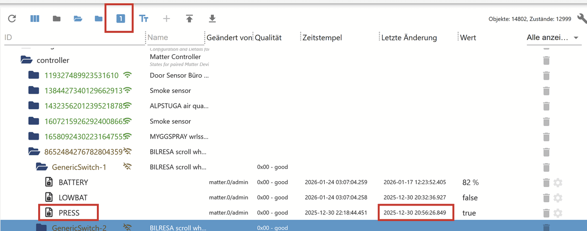

        Ich hab den Bilresa mit dem Drehrad. So wie es aktuell gelöst ist, muss man da selbst Logik reinstecken, um es ohne den Ikea Hub sinnvoll verwenden zu können.
        Bei Home Assisstant hat jemand ein Skript (Blueprint) entwickelt, mit welchem man dann über die Fernbedienung Licht oder einen Mediaplayer steuern kann, indem man wohl einfach nur das Blueprint importiert und dann konfiguriert
        https://community.home-assistant.io/t/ikea-bilresa-scroll-wheel-blueprint-matter/965365
        Ein entsprechendes Skript für ioBroker wäre natürlich cool :-)

            @darkblu sagte in Matter und Ikea Bilresa:
            Allerdings sehr träge.
            Was bedeutet denn "sehr träge" in Sekunden ausgedrückt? Siehst du die Aktualisierung im Datenpunkt der Fernbedienung unter den Objekten zeitnah oder ist da schon die Verzögerung sichtbar?
            In der Gerätekachel sind die Flächen für press und longpress ausgegraut.
            Wie oben geschrieben ist das ein Bug
            Der Bilresa mit Drehrad ist meiner Meinung nach nicht zu gebrauchen, der hat null WAF. Selbst mit script kann ich mir nicht vorstellen, dass der händelbar ist.
            Ich hab gerade mir einmal in meine Homeassistant Testumgebung den oben genannten Blueprint eingebunden. Mit wenigen Klicks kann man dort dann das Verhalten konfigurieren, so dass ich jetzt auf der Musikbox das Drehrad für Lauter/Leiser, Press für nächster Titel und Longpress für Play/Pause verwenden kann.
            Etwas vergleichbares bräuchten man auch in der ioBroker Welt um die Fernbedienung sinnvoll / schnell konfigurierbar nutzen zu können
                Aktualisierung im Datenpunkt sieht man nicht, da ist das menschliche Auge wohl zu träge
                Schau dir einmal oben meinen Screenshot an. Wenn du die Zeitstempel aktivierst, dann sollte sich der der Wert "Letzte Änderung" vom Datenpunkt PRESS entsprechend zeitnah nach der Betätigung ändern.

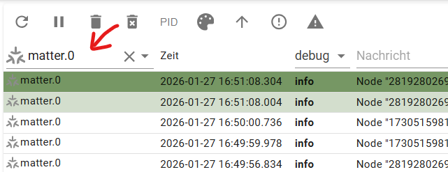

                          @Feuersturm sagte in Matter und Ikea Bilresa:
                          Dann am besten einmal ein issue mit aktiviertem Debug Log (Log Level + Erweitertes Debug in der Matter Instanz) erstellen, damit Apollon sich das einmal ansehen kann.
                          was muss ich denn hier auswählen ?

                          • darkbluD darkblu
                            @darkblu
                            Das sind Datumsbezeichnungen...

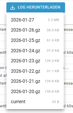

                            • darkbluD Online
                              darkbluD Online
                              darkblu
                              das ist mir klar, ich dachte wenn (Pfeil) da Matter ausgewählt ist, steht im "current" Log auch nur das was ich in der Tabelle sehe

                              • darkbluD darkblu
                                nein!
                                Außerdem hast du die Logstufe der Instanz noch nicht auf debug gestellt.
                                kurze Anleitung ist auch hier dabei https://forum.iobroker.net/topic/51555/hinweise-für-gute-forenbeiträge
                                • darkbluD Online
                                  darkbluD Online
                                  darkblu
                                  das war jetzt nur ein Beispiel screenshot.
                                  Und ich dachte, current = aktuell, das bezieht sich auf die Ansicht.
                                  Dann wiederhole ich das nachher nochmal, und lade es auf Github hoch
