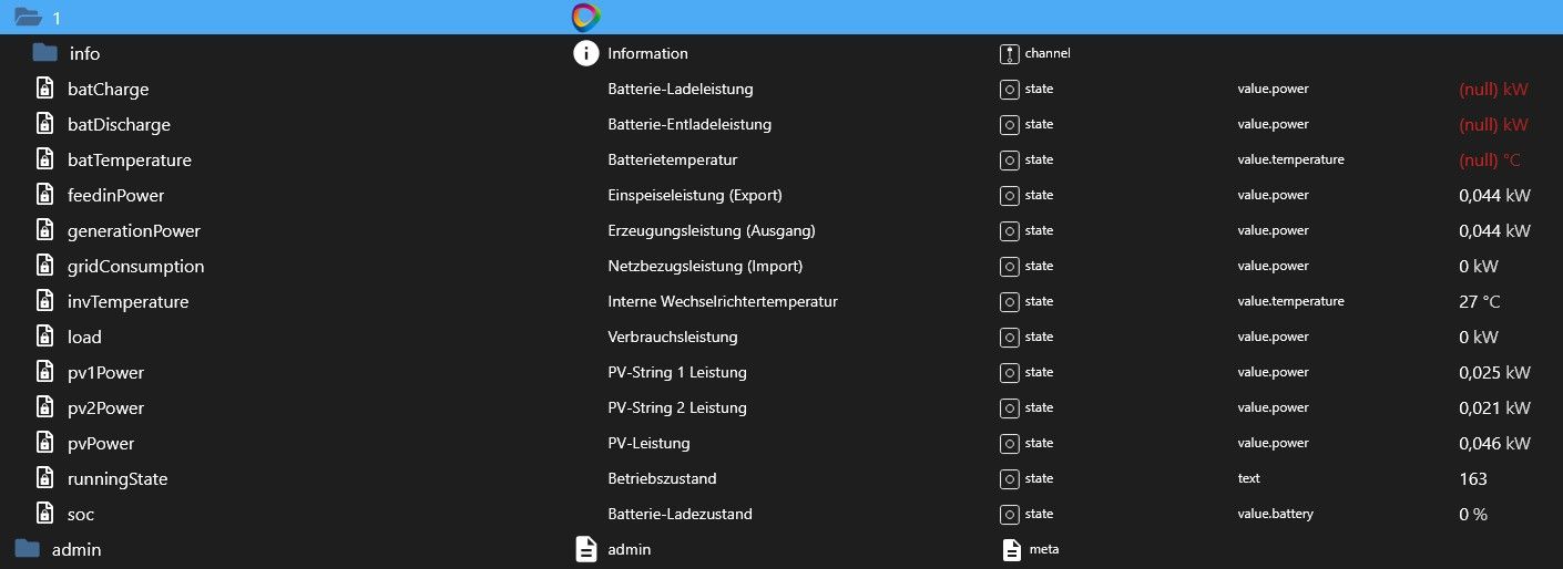

          • skvarelS Offline
            skvarelS Offline
            skvarel
            schrieb am zuletzt editiert von skvarel
            LATEST Update
            Ich habe gerade die 0.4.0 hochgeladen.
            Ein paar weitere Datenpunkte hinzugefügt:
            #TeamInventwo

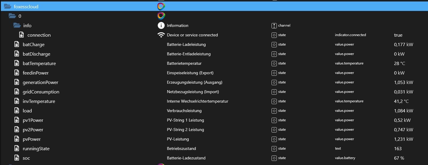

                skvarelS Offline
                skvarelS Offline
                skvarel
                @MartinP .. bei meinem Microwechselrichter bleiben ein paar Datenpunkte leer, weil ich das Balkonkraftwerk ohne Speicher betreibe.
                Ich hatte den Adapter eigentlich für meine große Anlage erstellt und jetzt über eine zweite Instanz das BKW in den ioBroker geholt.
                So sieht es bei meinem M1-800-E aus:
                Was hast du für Datenpunkte über dein Script erstellen lassen? Ich könnte den Adapter dann gern erweitern.

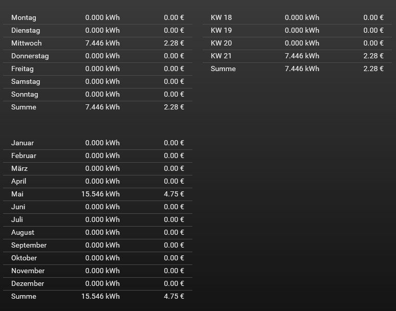

                    skvarel
                    @MartinP sagte:
                    • Energie Vortag
                    Das könnte ich noch einbauen
                    EDIT:

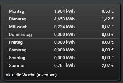

                    Ich mache es allerdings über SourceAnalytix
                    (Die Euros sind die Ersparnisse und nicht die Einspeisevergütungen)

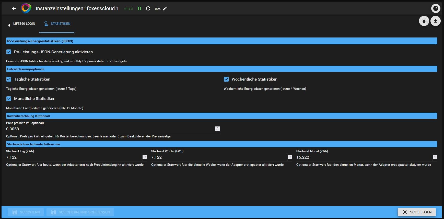

                    • skvarelS Offline
                      skvarelS Offline
                      skvarel
                      Ich überlege gerade, ein (bzw. mehrere) json in die Objekte schreiben zu lassen ?!
                      In der Config definierbar, ob man Tage, Wochen und/oder Monate als json haben möchte. Zusätzlich könnte man optional einen Preis je kWh angeben.
                      Wenn kein Preis angegeben wird, dann nur zwei Spalten .... mit Preis dann drei Spalten
                      #TeamInventwo

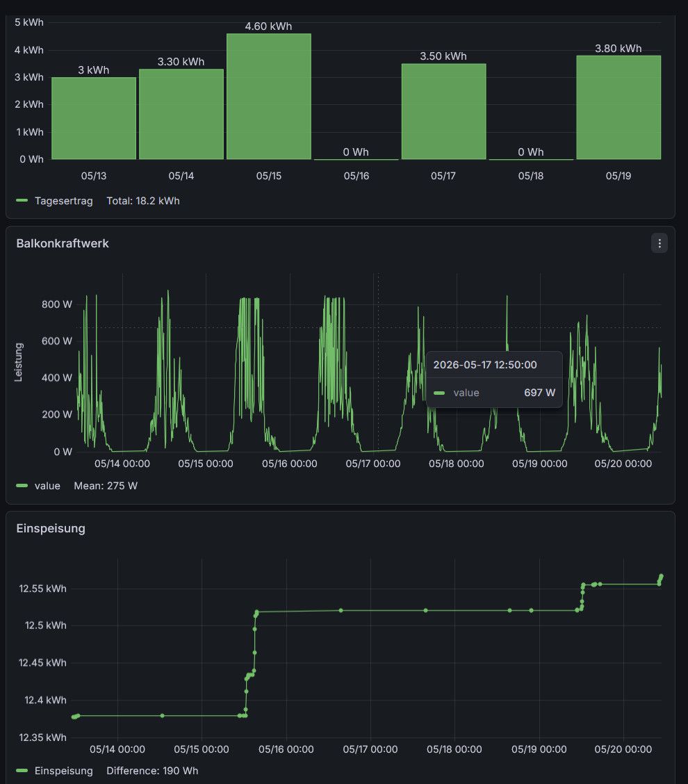

                        MartinPM Online
                        MartinP
                        Ich nutze Influx/Grafana für meine Auswertungen...
                        Das Script habe ich zwischen Tür und Angel hingebastelt ...
                        Ausgewertet wird die aktuelle Leistung und Ertrag des Vortages - bei dem gibt es manchmal eine "0", die nicht korrekt ist... Ist wahrscheinlich nicht Script-Neustart sicher.
                        Außerdem vom Zweiwege-Zähler die Einspeisung..

                          skvarel

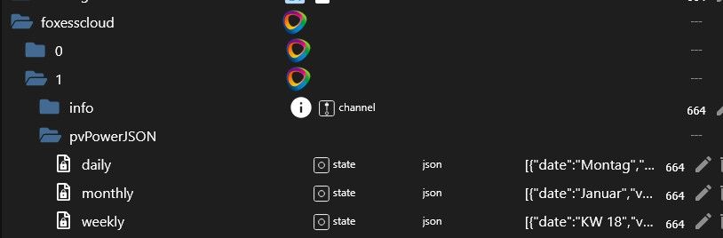

                          ALPHA Update
                          Ich habe drei json hinzugefügt
                          Ich beobachte die Werte ein/zwei Tage, dann schicke ich die Version ins Latest
