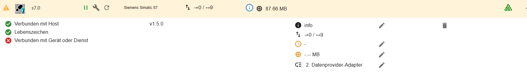

    Hallo, ich bekommen einfach meinen S7 Adapter nicht ordentlich zum laufen.
    Die 1200er und die IOB instanz laufen im gleichen Netz. Die S7 ist mit TIA Portal erreichbar und nutzbar. Wenn ich nur die Allgemein- Einrichtungsseite konfiguriere läuft der Adapter. Ist grün.
    Jetzt möchte ich den Analogeingang %IW64 laden.
    Nach den Speichern bleibt der Adapter gelb.
    Was mache ich falsch?
    Habt Ihr eine Idee?
    Viele Grüße
    Dirk

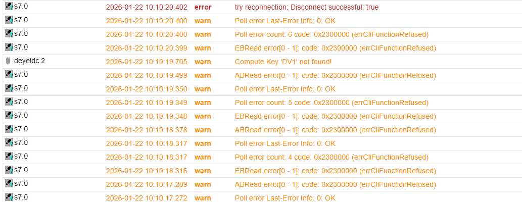

      @ducis sagte in S7-1200 mit S7 Adapter Konfiguration:
      Du postest keine Meldungen aus dem Log.
        ducis
        klar, kommt.

          Die SPS steht auf Vollzugriff, kein Schutz.
