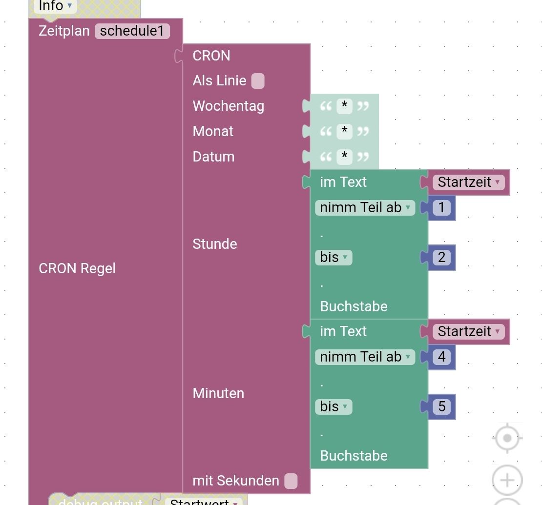

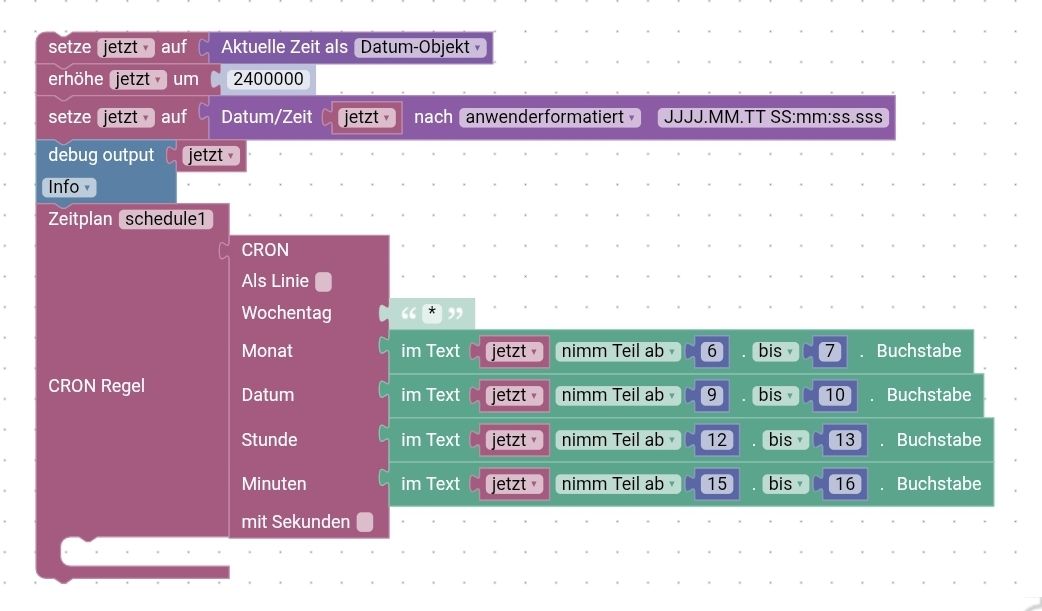

            • hg6806H hg6806
              Dein Blockly kam etwas später. Das verstehe ich aber auch nicht was es macht.
              @hg6806 sagte in Wie auf ein Timing triggern?:
              ist das hier besser?
              Das müsste im Prinzip so in dein unbekanntes Skript passen.

                • hg6806H hg6806
                  @homoran Danke für deine Bemühungen.
                  Ich versuche es mal zu verstehen.
                  Die Variable jetzt wird auf die jetzige Zeit +40Min gesetzt und nach jjjj.mm.tt.... formatiert.
                  Debug output wofür? Nur als Info?
                  Und wenn die Zeit die Variable Zeit erreicht wird dann etwas ausgeführt.
                  Also muss ich vorher noch auf meine Zustandänderung triggern?
                  Und wie bekomme ich von
                  den CRON Block?
                  Natürlich, sonst sehe ich ja nix.
                  ich hab ja dein Skript und deine DP nicht.
                  richtig, den unbekannten bool auf true setzen.
                  nein!
                  einfügen
                  die ersten drei Zeilen bis zum debug unmittelbar dort wo du das Datum in den unbekannten DP scheibst, der Trigger außerhalb des Triggers des bisherigen Skripts.
                  Wobei du den Datenpunkt und das dort eingetragene Datum wahrscheinlich n7cht nehr benötigen würdest.
                  den CRON Block?
                  das musst du einfügen, wie ich es gezeigt habe

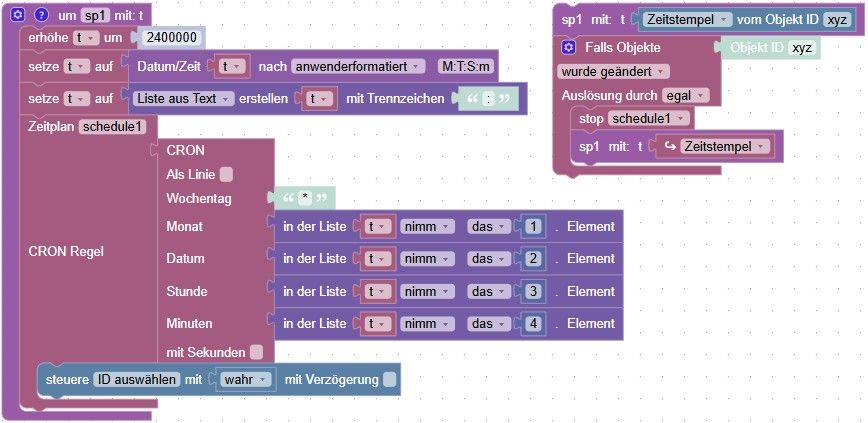

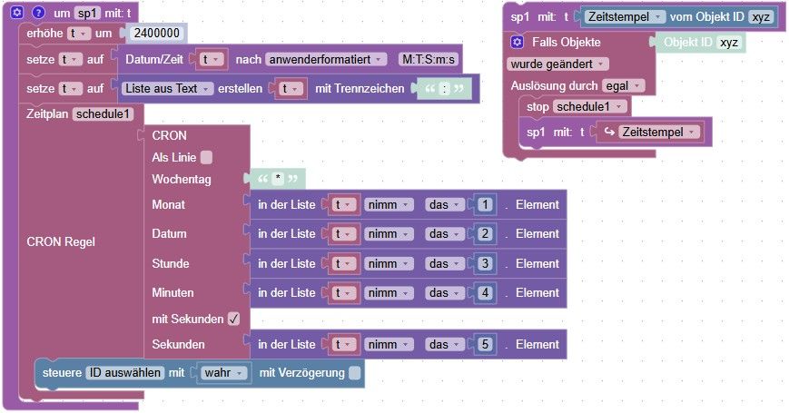

                    Vorschlag:
                    Da ich gerne Listen verwende, habe ich den verzögerten Zeitstempel nach "M:T:S:m" konvertiert.
                    EDIT: Mit Sekunden:
