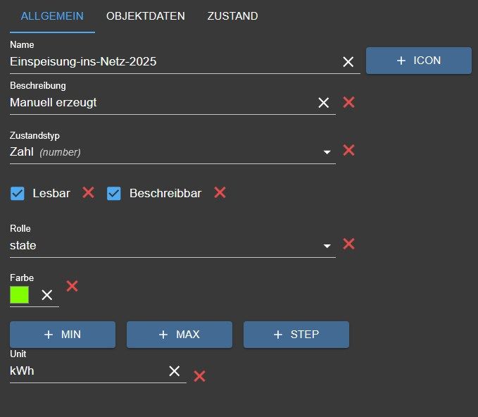

    ich habe ein Skript, welches einen Wert von einem anderen Wert abziehen soll. Als Ergebnis erscheint aber immer "NULL". Ich habe den Zustandstyp der Objekte geprüft, es ist alles auf "number" eingestellt. Ich kann mir das Verhalten nicht erklären. Hat jemand einen Tipp?

      @surfer09 sagte in Rechenaufgabe liefert "NULL":
      das muss ja nicht der Grund sein.
      Du kannst ja auch in einen DP vom Typ number einen Wert vom Typ String zwingen.
      Dann sollte allerdings etwas passendes im log stehen

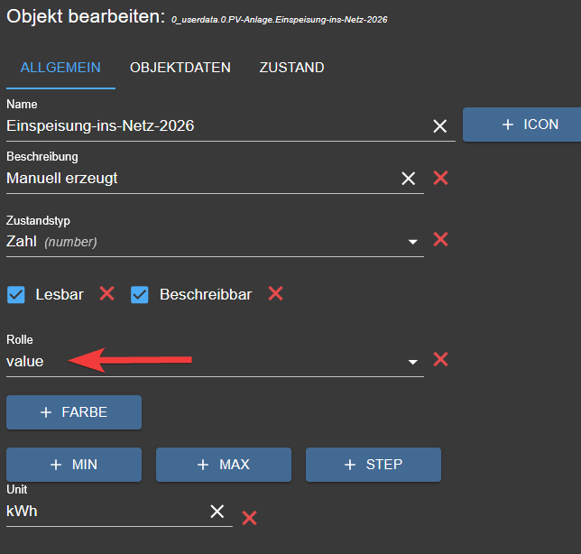

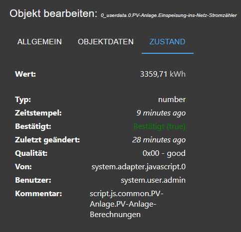

          @surfer09 sagte: Als Ergebnis erscheint aber immer "NULL".
          Welche Werte enthalten die beiden zu subtrahierenden Datenpunkte. Sind sie vom Typ Zahl?
          • surfer09S Offline
            surfer09S Offline
            surfer09
            @paul53 : Ich weiß jetzt nicht genau was du mit Werte meinst, aber dort stehen Dezimalzahlen. Typ der Objekte ist Zahl (number) - siehe Screenshots oben im ersten Beitrag.
            paul53P HomoranH 2 Antworten Letzte Antwort
            • surfer09S surfer09
              @surfer09 sagte: Typ der Objekte ist Zahl (number)
              Das bedeutet nicht, dass auch Zahlen enthalten sind. Strings können genau so aussehen. Deshalb prüfe es:

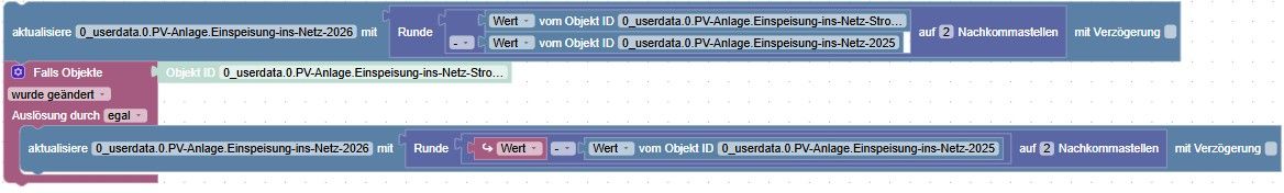

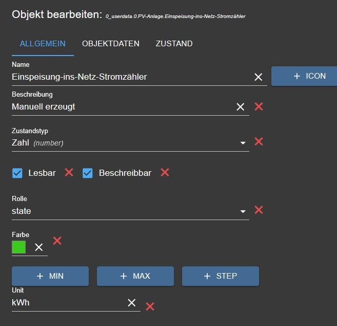

                        @surfer09 wie bereits geschrieben müsstest du dir den Typ der Werte ansehen, oder testweise erst mal due Werte auf Zahl konvertieren

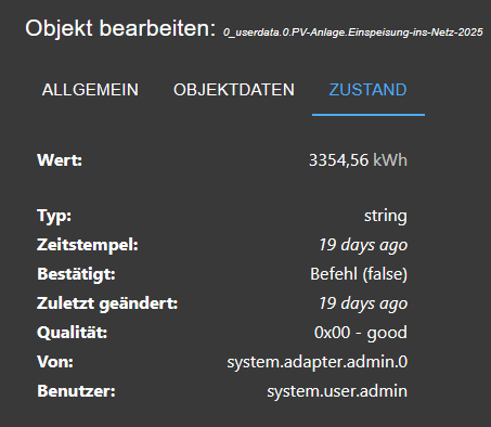

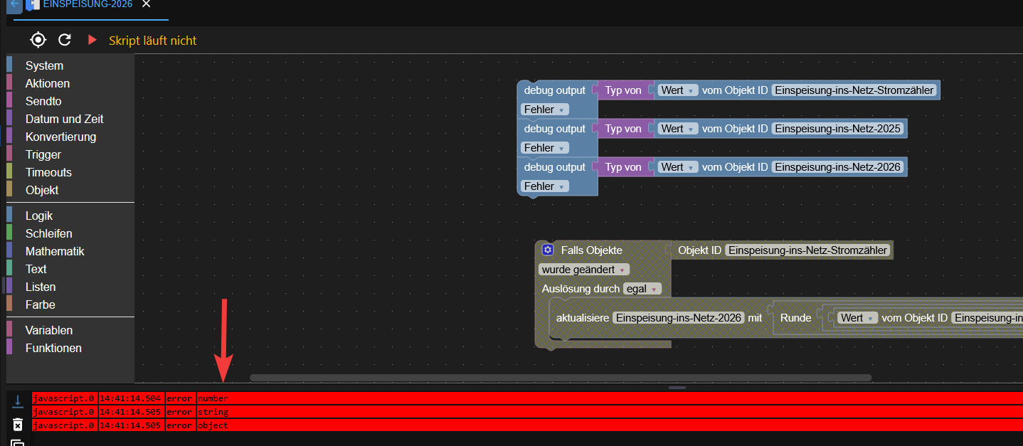

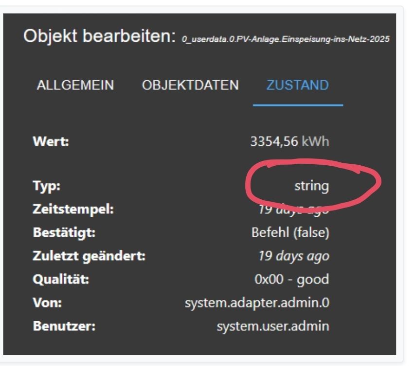

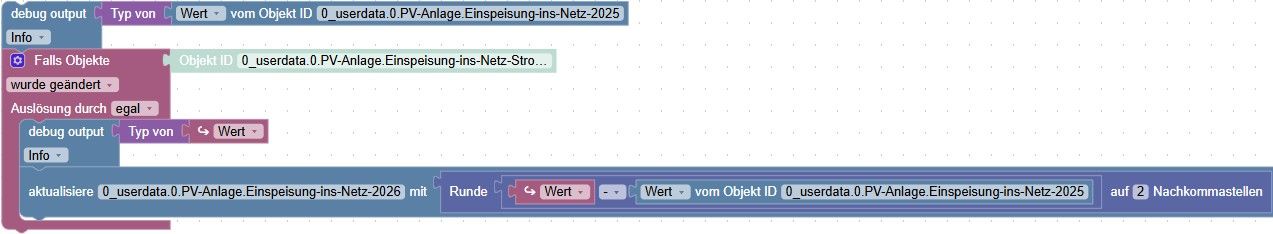

                          Ich habe das jetzt mal so laufen lassen. 3 verschiedene Typen .. sehe ich das richtig?? Wie bekomme ich das denn am einfachsten gerade gezogen?
                            @paul53 sagte: Strings können genau so aussehen.
                            Die Subtraktion funktioniert durch die implizite Konvertierung nach Zahl auch mit Strings.
                            Deshalb schließe ich mich der Vermutung von @haus-automatisierung an.
                              ja, wie vermutet!
                                @surfer09 sagte: 3 verschiedene Typen .. sehe ich das richtig?
                                Wenn das Skript läuft, muss bei der ersten Änderung des Zählerstandes ein Zahlenwert geschrieben werden. Das ist offenbar noch nicht der Fall gewesen.
                                Der String von "0_userdata.0.PV-Anlage.Einspeisung-ins-Netz-2025" wird automatisch in eine Zahl konvertiert.
                                Der Typ von null ist in Javascript ein Objekt.
                                Anmerkung: Dass "0_userdata.0.PV-Anlage.Einspeisung-ins-Netz-2025" einen String enthält, liegt an einem Skript, das diesen DP schreibt.

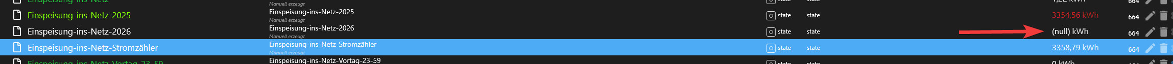

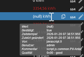

                                      @paul53 Ich habe das Skript jetzt so angepasst, wie von dir beschrieben. Der Wert für 2026 ist aber weiterhin "NULL"
                                        @surfer09 sagte: Der Wert für 2026 ist aber weiterhin "NULL"
                                        Das Skript wurde aktiviert?
                                        Weshalb wurde dieser DP geändert?
                                        surfer09S 1 Antwort Letzte Antwort
                                          ...und welche Werte enthalten die zugrundeliegenden Datenpunkte?
                                          ist da auch noch ein null dabei?
                                          hast du mal die Werte nach Zahl konvertiert?
