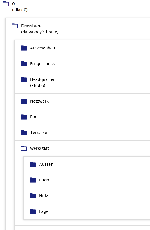

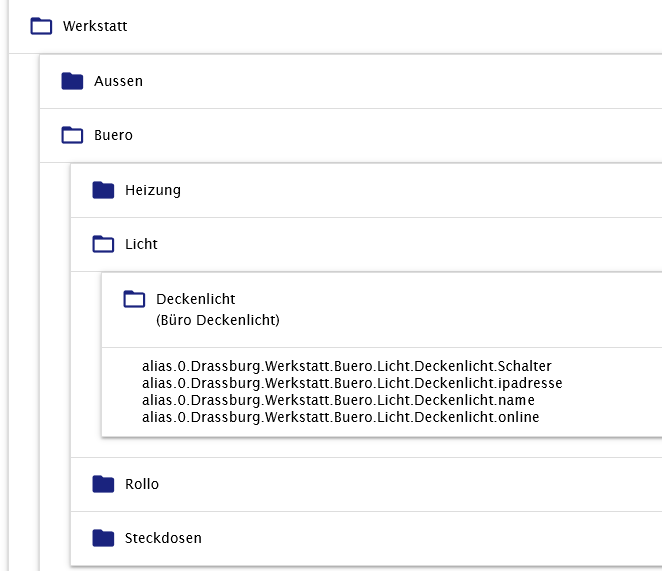

            wie immer geschmackssache.
            in meinen anfängen gabs ein script. mühsam bei ca 60 shelly und meiner gewünschten struktur...
            dann kam der aliasmanager. damit tu ich mir um vieles leichter. gewünschte struktur eingeben, die dps anklicken, fertig.

              Vor allem später bei der Verwaltung ist der Aliasmanager von Vorteil, wenn man z.B. die Hardware unter dem Alias austauschen muß kann man die neuen Datenpunkte einfach austauschen. Bei Zigbee-Hardware sogar einfach durch ein Replace der Zigbee-Id über alle Aliaspunkte.
              Allerdings sollte man, wie @da_woody es oben zeigt, auf eine passende Struktur achten

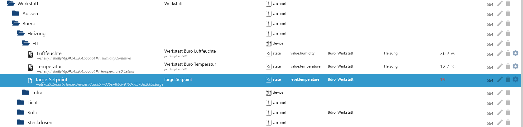

                  @Asgothian sagte in Umgang mit Alias - welcher Adapter?:
                  Aber in meinem Fall macht er alles nur komplizierter (Zusammenfassen von Datenpunkten verschiedener Hardware in einem Gerät im Alias Manager,
                  sorry, kann ich mit meinem system nicht bestätigen.
                  der shelly ht hat einen 3. dp über alexa, da der über den shelly adapter leider nicht erreichbar ist.

                    @da_Woody sagte in Umgang mit Alias - welcher Adapter?:
                    Was soll mir dieser Screenshot sagen ?
                    Kann man so eine Kombo mit dem Alias-Manager erzeugen ? Klar.
                    Kann man sie damit 'managen' ? Klar.
                    Was der Screenshot nicht zeigt ist der Aufwand das so zu erzeugen. Das war bei mir systematisch aufwändiger als direkt aus dem Objektbaum - alleine schon weil als 'Anker' für den Ablauf das Alias steht, nicht der Datenpunkt der in den Alias mündet.
                    Dazu kommt das (in meinen Augen) der Aliasmanager unübersichtlich und (leider) auch in der Bedienführung an einzelnen stellen (für mich) unintuitiv und inkonsistent ist.

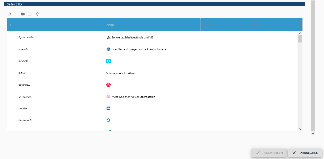

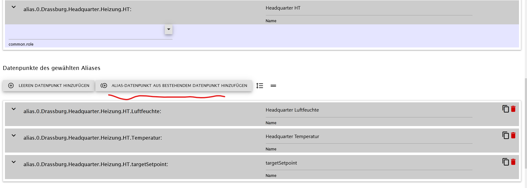

                              entweder verstehen wir uns da falsch, oder sehen da was unterschiedlich. :)
                              luftfeuchte und temp kommen von einem shelly, targetsetpoint von alexa...
                              absolut keine raketenwissenschaft!
                              alias vom shelly mit den beiden dps erzeugt, dann:
                              dann kommt:
                              gewünschten dp aussuchen, fertig.

                                    leute, da gehts nicht um team! auch keine religionsfrage.
                                    ich hab nur meine meinung kundgetan und versucht meinen ansatz zu erklären.
                                    struktur im router nach räumen und dann halt auch bei alias. thats it. ;)
                                        dann kommt:

                                        mein pro hab ich ja mal dargestellt, ein con seh ich da nicht wirklich. ja, man muss den adapter, wie so einige andere mal "verstehen". dann gehts für mich, blitzschnell.
                                        über die grunsätzliche struktur sollte man halt vorher nachdenken.
                                        für mich ist die raumzuordnung das übersichtlichste, andere wollen halt alle steckdosen, alle schalter u.s.w. in einem ordner.
                                        da ich aber schon im router die ip vergabe nach räumen habe, ist das für mich logisch.
                                        wie gesagt, wir sind damals zu zweit 2 tage gesessen und haben bei den shellys über das script den zinober aufgebaut. ein tippfehler, löschen, nochmal. war nicht so lustig... :)
