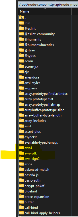

          @Thomas-Braun
          also ich finde den sonos-api einfach nicht.
          Das aws-sdk habe ich wegbekommen aber den Sonos-api nicht.
          Sonst mache ich mir immer eine txt-Datei wo die Installationsschritte drin stehen.
          Aber wie ich den Sonos-Dienst installiert habe, finde ich nicht.
          Das aws-sdk ist auch ein Modul von der sonos-API:
          Wenn ich mir die master.zip ansehe finde ich die vielen Module garnicht, oder werden die nachträglich geladen?
          Also ich nutze die API jetzt doch weiter, würde die aber jetzt sauber installieren. Aber versauen möchte ich auch nix.
          Was soll ich tun??

            @Friedhofsblond sagte in Sonos-HTTP-API uninstall ??:
            Du musst in das Verzeichnis /root/node-sonos-htto-api einsteigen.
            Und mal wieder BITTE keine Screenshots. Man kann daraus nicht kopieren.

                Ich habe keinen Schimmer ..... :(

                @Friedhofsblond
                Was liegt denn genau da alles rum?
                npm ls
                anschauen.

                    Habe in der .bash-history folgendes gefunden:
                    nmp fund
                    node -v
                    npm -v
                    git clone https://github.com/jishi/node-sonos-http-api.git
                    ls
                    cd node-sonos-http-api
                    npm install --production
                    npm install -g npm@10.9.2
                    npm fund
                    node -v
                    npm -v
                    npm audit
                    npm audit fix
                    npm audit
                    npm audit fix
                    npm audit fix --force
                    npm audit
                    sudo npm start
                    npm install aws-sdk
                    npm fund
                    npm install -g pm2
                    pm2 startup
                    pm2 startup
                    pm2 startup systems
                    systemctl status pm2-root.service
                    pm2 start server.js -x --name "http-api"
                    pm2 save
                    pm2 status
                    pm2 list
                      @Friedhofsblond
                      npm ls
                      anschauen.

                      @Thomas-Braun
                      ich bin da wohl einer alten Installationsvariante für einen Raspi aufgessen.
                      Irgendwas mit PM2 (Prozessmanager) , hier geht es um dieses Thema:
                      https://github.com/jishi/node-sonos-http-api/issues/539
                      PS:
                      habe jetzt (glaube ich) die alte Install weg bekommen.
                      Die Sonos-API wurde wohl über den PM2 gestartet. Darum habe ich auch den sonos-api-dienst nicht gefunden nur den PM2.
                      Mit diversen Befehlen konnte ich ermitteln was alles über den PM2 gestartet wird.
                      Nur die "http-api" , habe den PM2 deinstalliert und das alte Verzeichnis erstmal umbenannt.
                      Es kam aber bisher keine Fehlermeldung.
                      Ich denke dann ist das erledigt.
                      Nun brauche ich wohl noch hilfe beim Start der API - da geh ich in das andere Thema.
