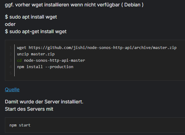

    ja sorry jetzt kommts raus.
    Ich versuche mich immer strikt an die Vorlagen zu halten, hab ich wohl unter sudo bzw root installiert.
    So wie hier:
    @Friedhofsblond
    Da wird aber eben NICHT als root installiert. Sondern als user, der den Befehl 'npm install' absetzt.
    Und das ist nicht der root, weil man ja nicht als root herumhampelt...
    Dann halt jetzt als root:
    npm uninstall MODULNAME

                @Thomas-Braun
                Moin,
                also ich finde den sonos-api einfach nicht.
                Das aws-sdk habe ich wegbekommen aber den Sonos-api nicht.
                Sonst mache ich mir immer eine txt-Datei wo die Installationsschritte drin stehen.
                Aber wie ich den Sonos-Dienst installiert habe, finde ich nicht.
                Das aws-sdk ist auch ein Modul von der sonos-API:
                Wenn ich mir die master.zip ansehe finde ich die vielen Module garnicht, oder werden die nachträglich geladen?
                Also ich nutze die API jetzt doch weiter, würde die aber jetzt sauber installieren. Aber versauen möchte ich auch nix.
                Was soll ich tun??

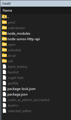

                  @Friedhofsblond sagte in Sonos-HTTP-API uninstall ??:
                  Du musst in das Verzeichnis /root/node-sonos-htto-api einsteigen.

                    @Thomas-Braun
                    root@ioserver:~# dir
                    node_modules  node-sonos-http-api  package.json  package-lock.json
                    root@ioserver:~# cd node-sonos-http-api/

                      @Friedhofsblond
                      Was liegt denn genau da alles rum?
                      npm ls
                      anschauen.
                      FriedhofsblondF 1 Antwort Letzte Antwort

                        • FriedhofsblondF Friedhofsblond
                          Habe ich oben noch ergänzt

                            @Friedhofsblond
                            npm ls
                            anschauen.
