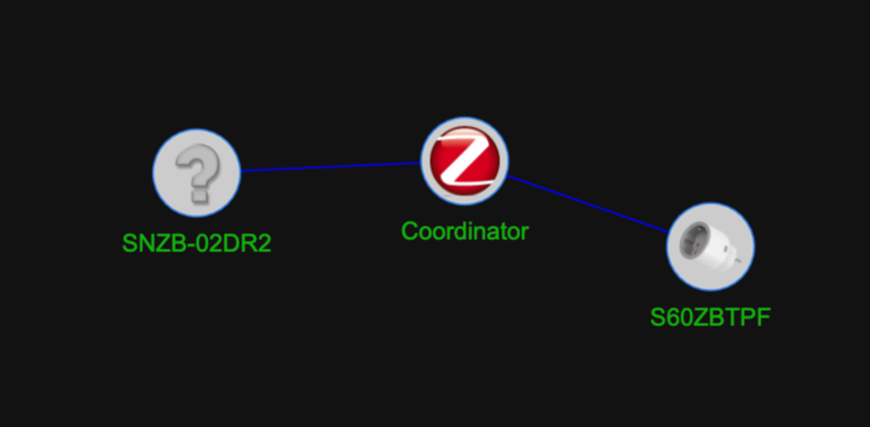

    Laut Netzwerkkarte sind die Geräte erfolgreich eingebunden und auch mit dem Zigbee Dongle verknüpft (wie oben erwähnt, kann ich ja zumindest die Steckdose ein und ausschalten):

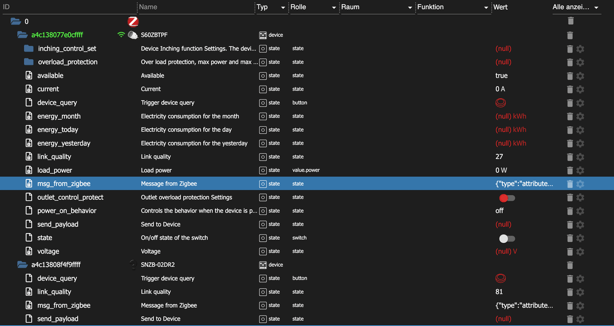

      • was passiert wenn du auf der Kachel ein 'device query' auslöst ?Screenshot 2026-01-16 at 22.29.28.png (Alternativ im Objektbaum Screenshot 2026-01-16 at 22.29.48.png )

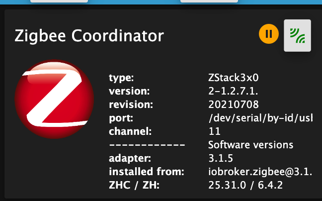

        welche ZH/ZHC Kombination nutzt der (siehe Gerätekachel des Koordinators)

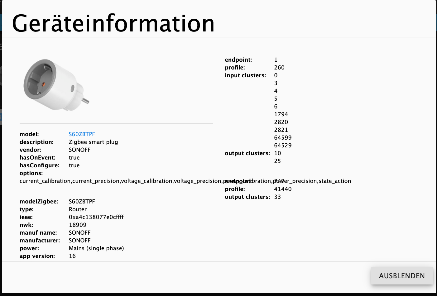

        ist der als supported gelistet ? (Kachel umdrehen, blaues (i) clicken. was steht da bei:
        @Asgothian sagte in Übermittlung von wenigen Werten der SONOFF Geräte:
        Was passiert wenn du den blauen Link unter dem Icon anclickst ?
        Da wird mir folgende Seite angezeigt:
        https://www.zigbee2mqtt.io/devices/S60ZBTPF.html

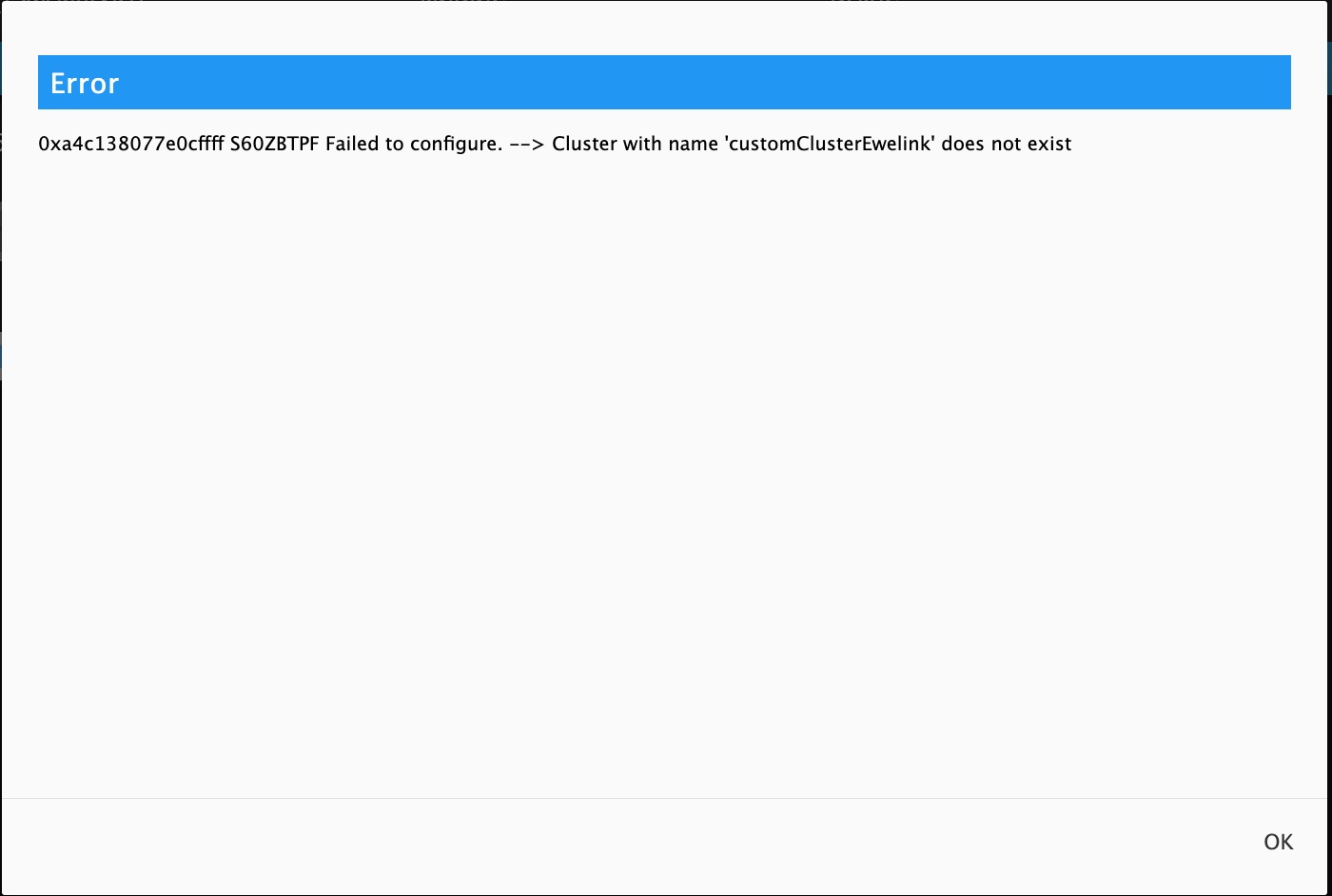

        was passiert wenn du die Kachel umdrehst und ein reconfigure auslöst ?
        Da erhalte ich die folgende Fehlermeldung:

          Na ja, du hast das mit der Info-Seite auf das falsche Gerät bezogen. Die entscheidenden Informationen sind aber trotzdem da:
          • du nutzt ZHC/ZH 25.31.0
          • lt. dem was du geschrieben hast braucht der SNZB-02DR2 ZHC 25.36.0
          Folgendes ist also nötig:
          1. ist also: Update auf 3.3.3 aus dem latest Zweig.
          2. Konfigurieren / device query wiederholen.

          Nachtrag:
          @imperator82 sagte in Übermittlung von wenigen Werten der SONOFF Geräte:
          da passiert nichts :-(
          ist falsch. Da passiert was. Du hast es nur nicht gesehen. Ein Blick auf die Objekte im Objektnbaum / ins Log sollte zeigen was da passiert ist.
