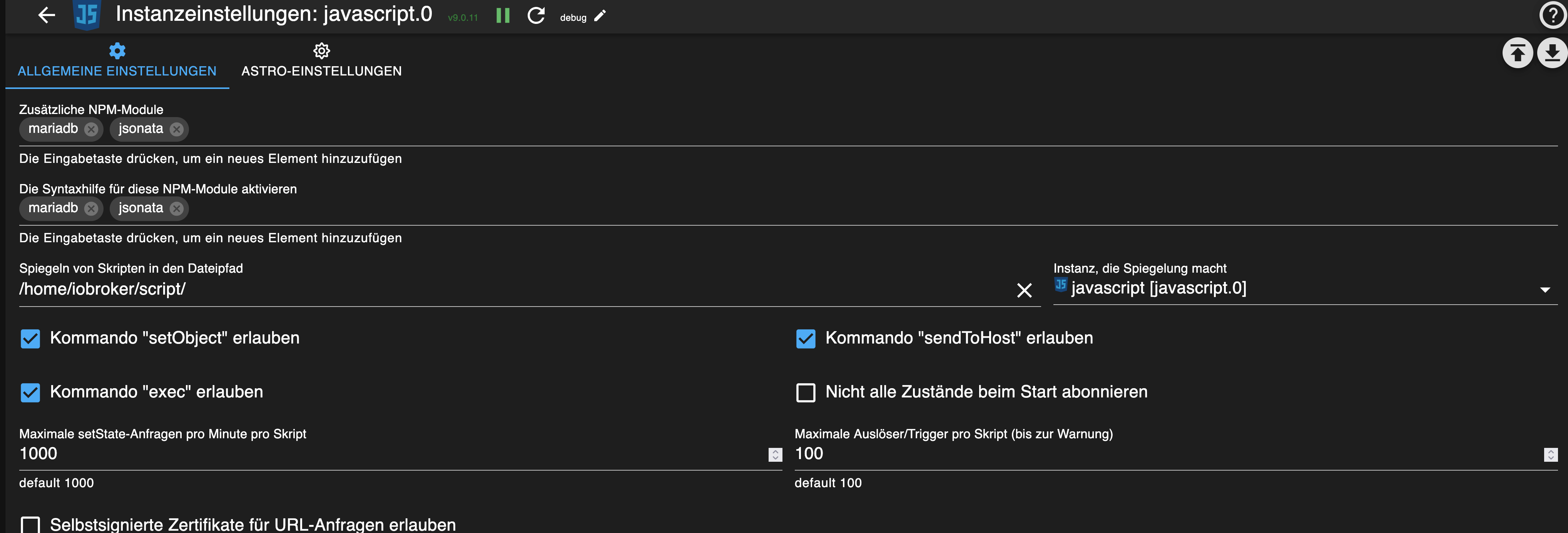

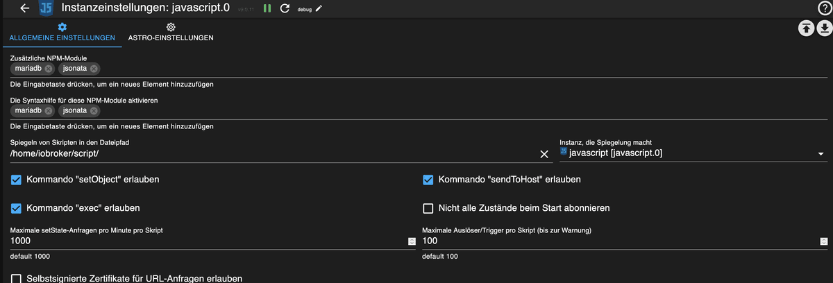

    Die Instanz ist wie folgt angelegt :
    Für sachdienliche Hinweise danke ich im voraus

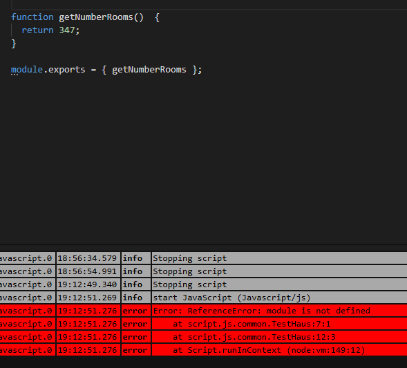

                @paul53 Also bei mir funktioniert es nur mit Typescript, wenn man nur mit den Skripten arbeiten möchte und kein Node-Module erstellt.
                function getNumberRooms()  {
                  return 347;
                module.exports = { getNumberRooms };
                javascript.0	19:12:51.276	error
                Error: ReferenceError: module is not defined
                    at script.js.common.TestHaus:7:1
                    at script.js.common.TestHaus:12:3
                    at Script.runInContext (node:vm:149:12)
