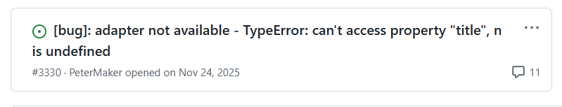

            Ja - ein Blick ins Admin Repo lifert einen deutlichen Hinwesi:
            https://github.com/ioBroker/ioBroker.admin/issues/3330
            Du hast anscheinend noch eien Admin 6.x.x installiert. Aktualisiser mal auf die aktuelle stabel release 7.7.22
            Support Repositoryverwaltung.

                  Aber egal - der Fehler ist bei admin 6 bekannt. Abhilfe hat noch immer Update auf aktuellen Admin gebracht.
                  Ursache des Fehlers kenne ich nicht.

                          TypeError: can't access property "title", d is undefined
                              value Adapters.jsx:1659
                              value Adapters.jsx:1653
                              value Adapters.jsx:2178
                              React 8
                              S scheduler.production.min.js:13
                              T scheduler.production.min.js:14
                          instrument.ts:144:1
