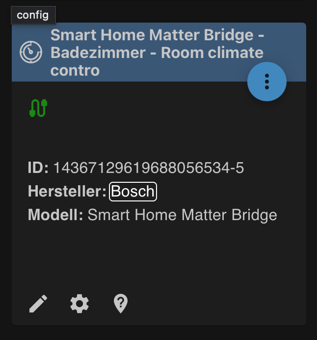

      hast du schon mal geprüft, ob das Lock in einem anderen Smart-Home System wie beispielsweise Google Home oder Apple Home (wo du den Hub über Matter eingebunden hast) angezeigt wird? Normalerweise sollte das dann auch in dem Matter-Adapter auftauchen, wenn korrekt eingerichtet.
      Eine weitere wichtige Frage ist, ob das Gerät denn im Matter-Adapter in den Instanzeinstellungen angezeigt wird? Falls ja, dann wäre es interessant, was das Gerät an Raw-Clustern ausspuckt, die man sich anzeigen lassen kann über die jeweiligen Geräteeinstellungen.
      Vgl. Bridged-Device Bosch
