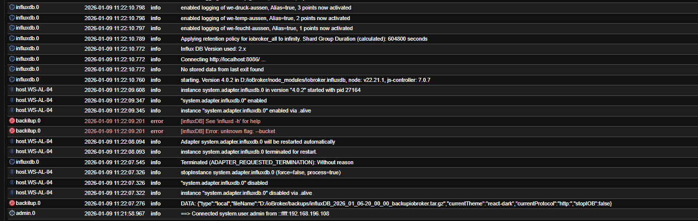

    ich habe im aktiven System (Raspberry 5, Bookworm) ein Backup für influxdb erstellt.
    Als Test habe ich auf meinem Windows 11-PC ebenfalls ioBroker und influxdb2 installiert.
    Nun habe ich hier das Backup von ioBroker mit Restore eingespielt und wollte auch das Backup von influx einspielen. Die Verbindung zu influx ist ok.

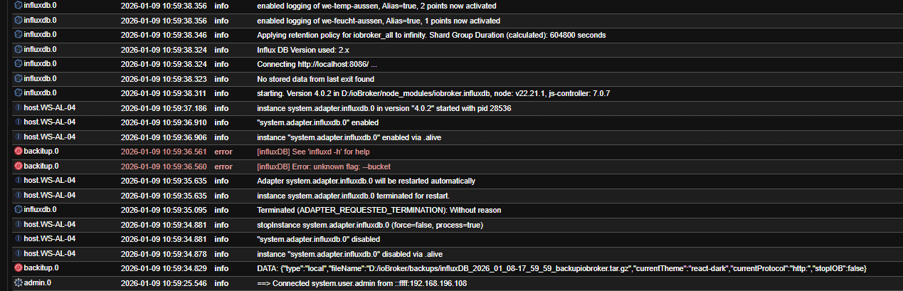

    Es kommen Fehler im Log:
    backitup.0
    2026-01-09 09:01:41.866 info DATA: {"type":"local","fileName":"D:/ioBroker/backups/influxDB_2026_01_06-20_00_00_backupiobroker.tar.gz","currentTheme":"none","currentProtocol":"http:","stopIOB":false}
    backitup.0
    2026-01-09 09:01:43.722 error [influxDB] Error: unknown flag: --bucket
    Hat jemand einen Tip ?

      Sicher, dass du influx (CLI) in der Version 2.x installiert hast?
      Was sagt
      influx version
      wenn du es auf der Kommandozeile ausführst?

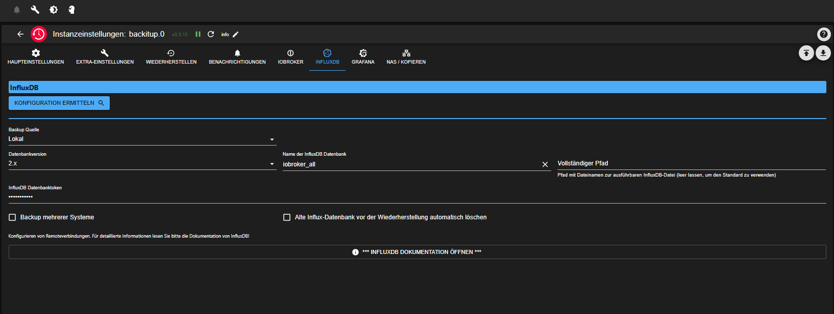

          @DGR
          Dann zeig mal bitte die Einstellungen in Backitup für InfluxDB. (unter Windows)
          Pi-hole, Traefik, Checkmk, Conbee II+Zigbee2MQTT, ESPSomfy-RTS, LoRaWAN

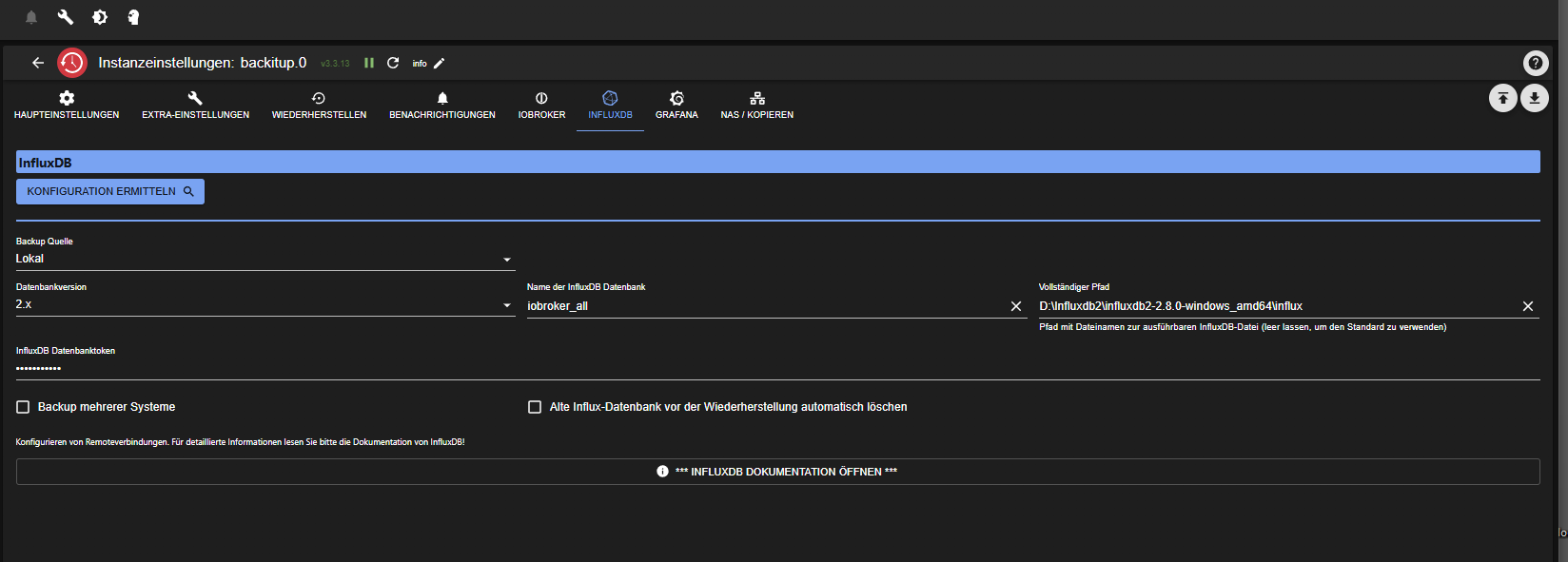

              @DGR
              Ich würde als nächstes bei "vollständiger Pfad" den kompletten absoluten Pfad zur influx.exe eintragen, damit sichergestellt ist, dass die richtige genutzt wird. Ich bin mir nicht sicher, wie der Automatismus unter Windows funktioniert.

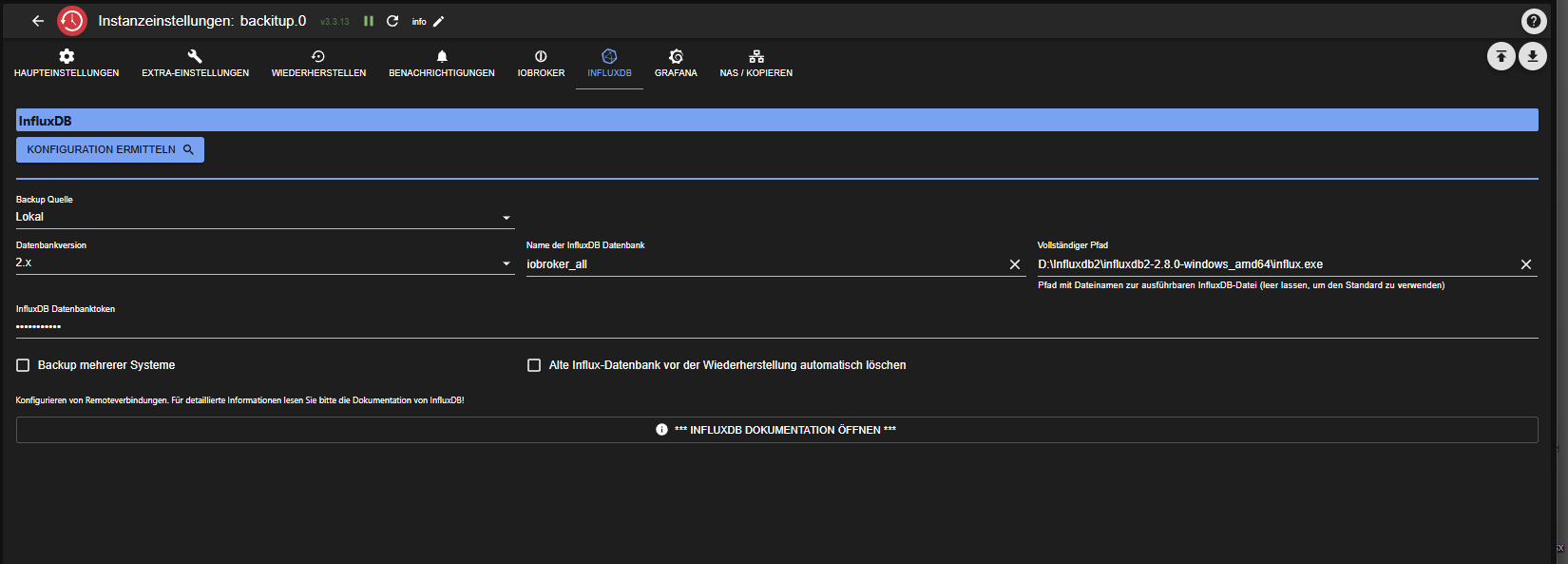

                  @DGR
                  Es wird die falsche .exe genutzt (influxd statt influx). Versuch mal
                  1. influx.exe zu schreiben
                  2. die Sicherungsart auf "Remote" umzustellen.

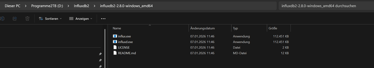

                    das ist das Installationsverzeichnis in W11. Eigentlich gibt es dort nur eine influxd.exe, ich habe davon eine Kopie erstellt als influx.exe.
                    Influx muss ich aktuell aus diesem Verzeichnis mit cmd -->influxd starten.

                      so kommt noch immer:

                          @DGR sagte in Backitup Restore:
                          Nein, das ist falsch. Du musst dir die influx.exe (CLI/Client) runterladen!
                          https://dl.influxdata.com/influxdb/releases/influxdb2-client-2.7.5-windows-amd64.zip

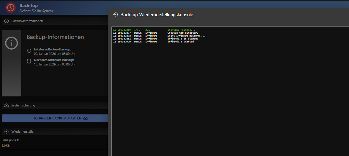

                            DGR
                            es hat geklappt !!!!!!!!!!!!!!!!!!!!!!!!!!!!!!!!!!!!!!!!!!!!
                            Vielen Dank !!! Da hätte ich noch ewig rumdoktern können.
