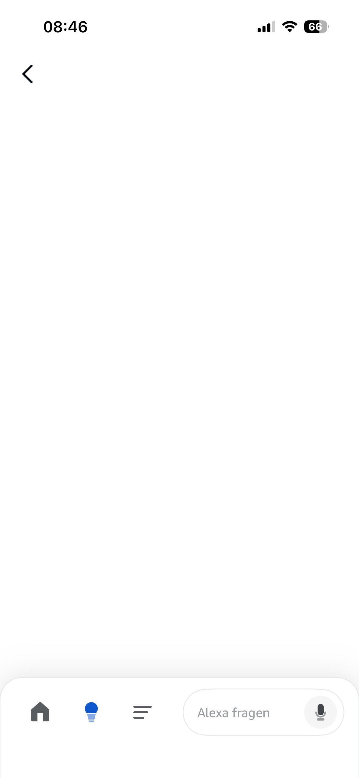

    ich habe folgendes Problem.
    Unter Geräte in der Alexa App sind Geräte (Thermometer die einmal im iot waren) aufgelistet die sich in der App nicht mehr löschen lassen.
    Betroffen sind u.A. die 2 markierten Geräte im Screnshot:

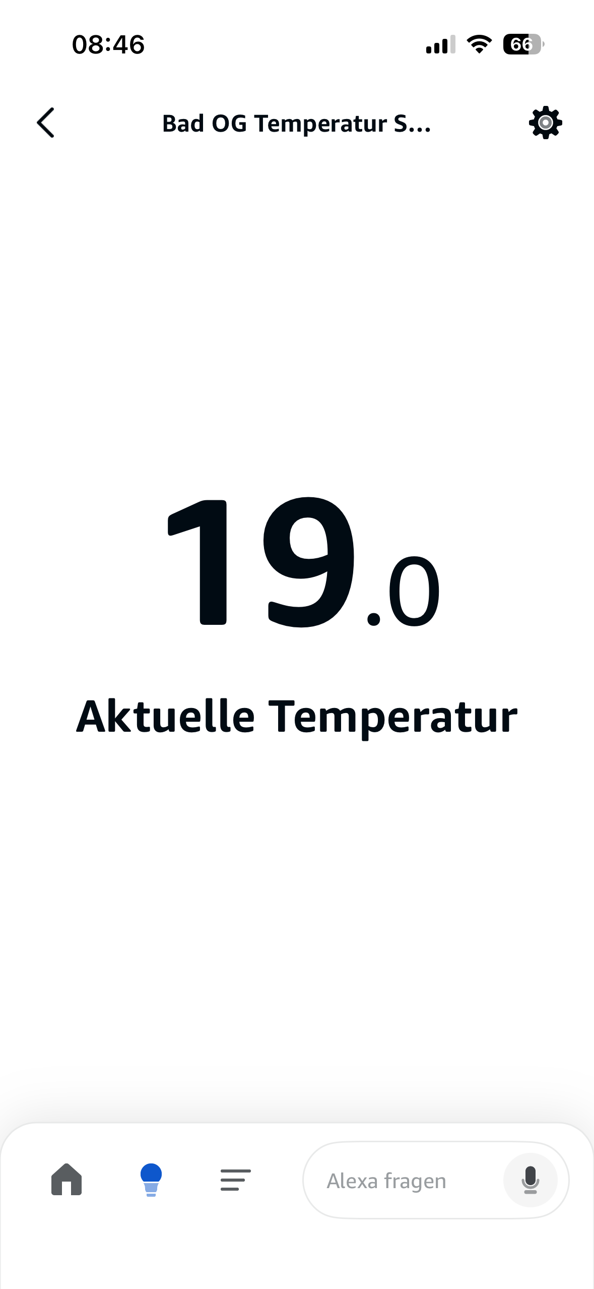

    Wenn ich auf "Bad OG Temperatur Sensor" klicke erscheint:
    (Die angezeigte Temp. ist veraltet und passt nicht mehr.)
    Wenn ich nun auf das Zahnrad klicke um zum Mülleimer zu kommen kommt das:
    Es lässt sich nichts löschen.

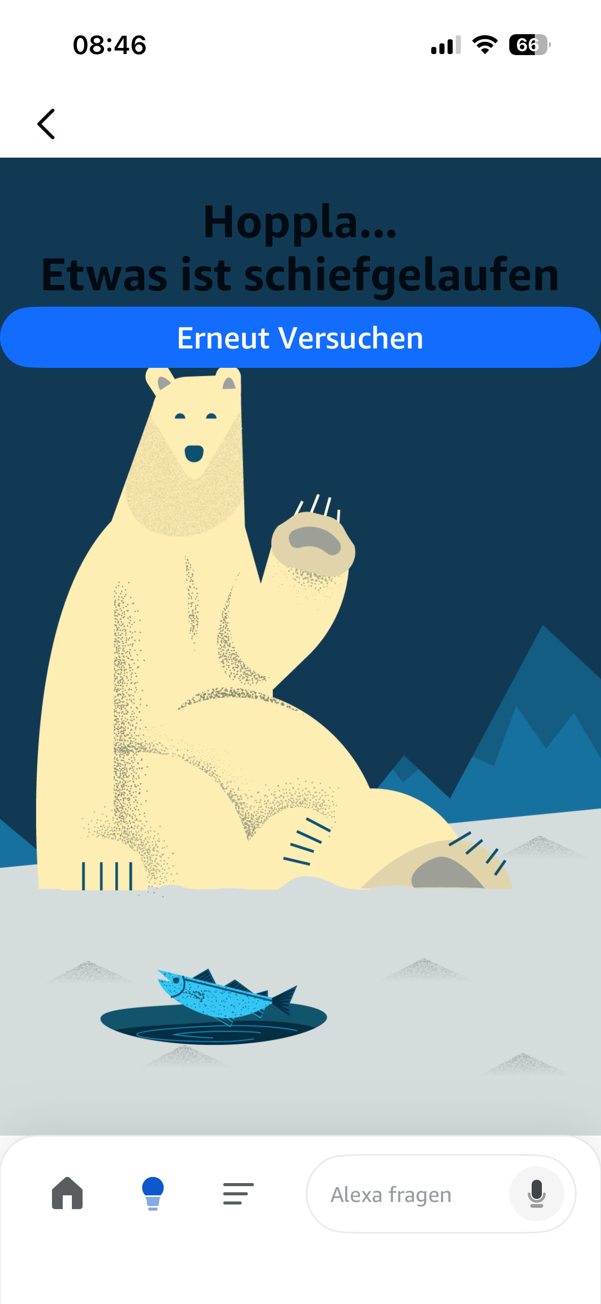

    Unter "Temperatur Bad", dem 2. markierten Punkt erscheint:
    Wenn man auf erneut versuchen klickt passiert nichts.
    Ist das Problem bekannt und gibt es eine Möglichkeit die Verwisten Geräte zu löschen?

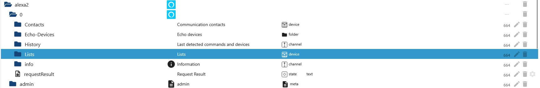

          lol.. hättest du die vorher löschen sollen.. stand aber auch das man das machen soll..
          die leichen kannst du jetzt nur über den Alexa2 adapter löschen, manuell
          anders kommst da nicht dran
          die sind hier ALLE gelistet also aufpassen was du löscht

            Hallo @arteck Arteck,
            danke für deine Hilfestellung. Bedauerlicherweise gibt es bei mir den Ordner Smart-home-Devices nicht.
            Kann der auch irgendwo anders versteckt sein?
            Gruß Duffy
            Edit: ich habe nun einmal die 2 Punkte zusätzlich angehakt jetzt ist der Ordner da!

              @arteck
              Es hat geklappt.
              Vielen Dank für die Hilfe.
