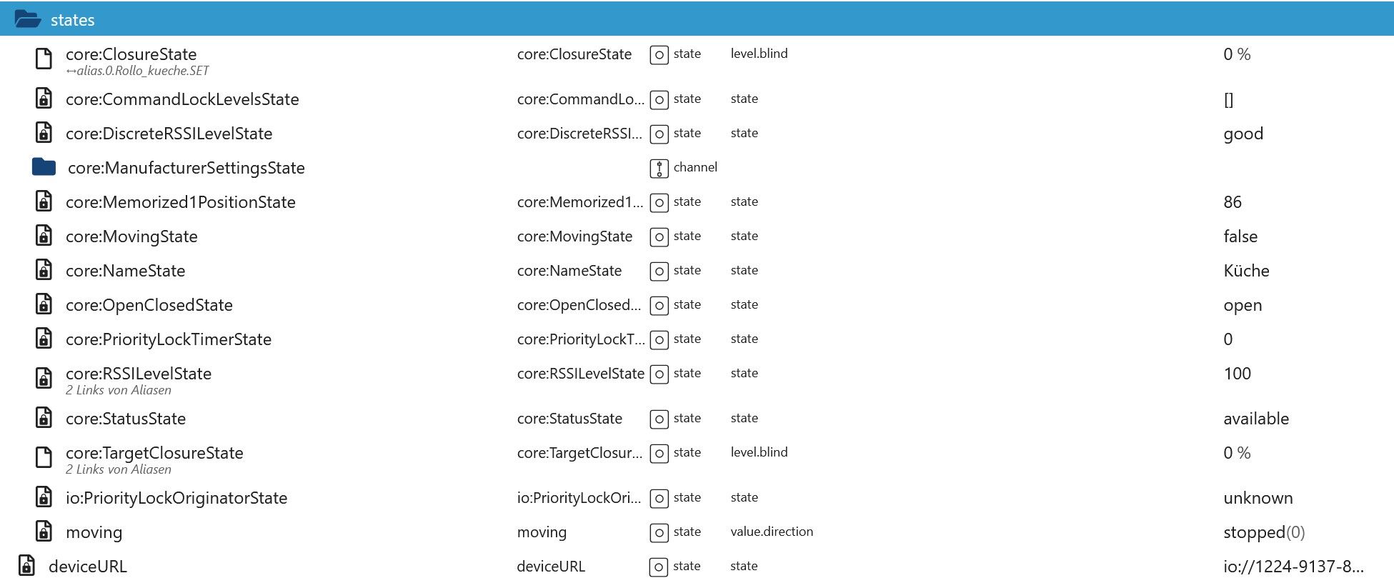

    Die Datenpunkte von meinem Rollo sind alles nur buttons für close/open. Ich müsste also einen der Datenpunkte nutzen:

      Du kannst auf jeden Fall den core:OpenClosedState oder alternativ den core:ClostureState nutzen um zu bestimmen, ob dein Zielwert "nach oben" oder "nach unten" sein soll. Das ist einfach der "falls, mache" Baustein unter Logik in Blockly. Vorher den Wert natürlich im Blockly noch abfragen und dann vergleichen ;)
      Also die finale Logik wäre dann
      falls "offen" => setze Zieldatenpunkt auf "schließen" | sonst => setze Zieldatenpunkt auf "öffnen"
      Das "sonst" kannst du dir über das Zahnrad noch dazuziehen.

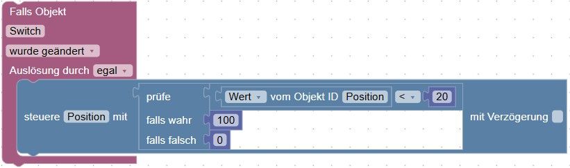

        Habe es jetzt so umgesetzt:
        Fährt zwar problemlos runter, aber nicht wieder hoch. Muss ich die Position unten nochmal angeben?

          @13patrick37 sagte: Fährt zwar problemlos runter, aber nicht wieder hoch.
          Die Variable Position wird bei Werten > 20 nicht aktualisiert.
          Vorschlag:

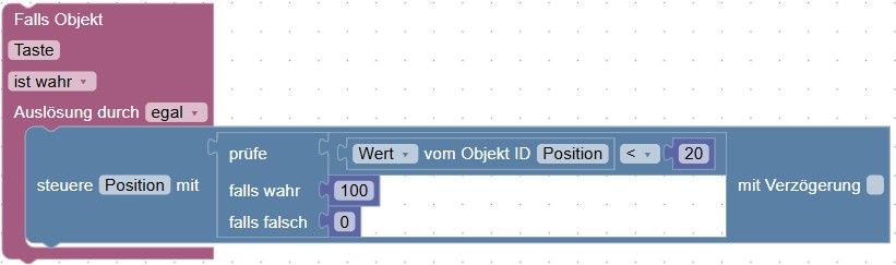

            @paul53 Das Problem ist, dass der Taster nur einen Datenpunkt zwischen true/false triggert. Also ich kann hier nur "wurde geändert" nehmen. Klappt das trotzdem?
            • 1 13patrick37
              @13patrick37 sagte: kann hier nur "wurde geändert" nehmen. Klappt das trotzdem?
              Ja, wenn der Taster den DP toggled.

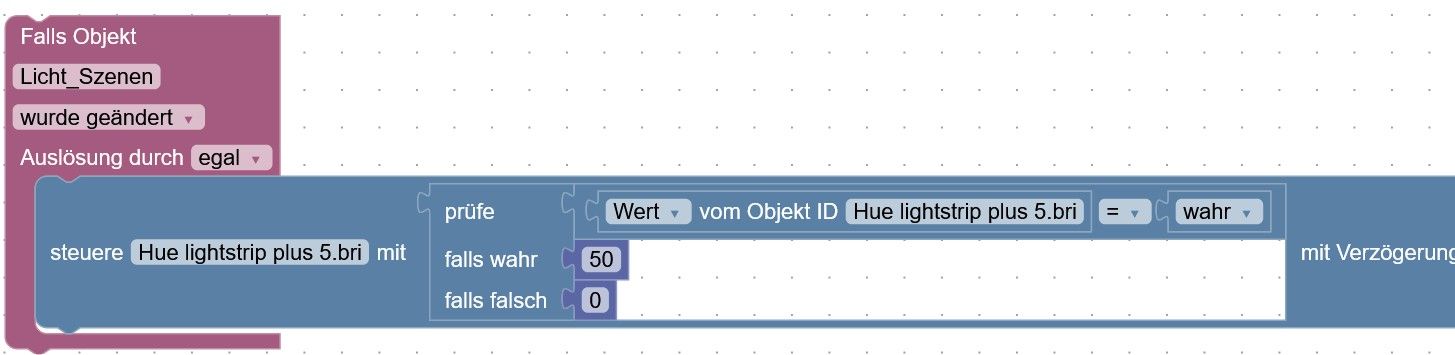

                Ich versuche das gleiche gerade beim Licht:
                Falls Licht an , dann aus. Falls Licht aus, dann auf 50% einschalten. Funktioniert leider nicht so. Muss ich das mit dem DP Dimmer/Brightness anders machen?

                  @13patrick37 sagte: Brightness
                  Einen Zahlenwert muss man mit einer Zahl vergleichen.
