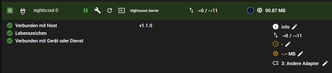

      @ThomasW-1
      nodejs@22 jetzt installiert? Wenn nicht, tu es!
      ThomasW 1T Offline
      ThomasW 1T Offline
      ThomasW 1
      @Thomas-Braun
      hier die beiden Ausgaben.
      install ioBroker/ioBroker.nightscout#3c982e3f0619928b3743736f8a13c9eec0a11c06
      NPM version: 10.9.4
      Installing ioBroker/ioBroker.nightscout#3c982e3f0619928b3743736f8a13c9eec0a11c06... (System call)

                  #24
                  @OliverIO
                  danke, dies hat geklappt. Die Instanz läuft jetzt wieder. :-)

                    #25
                    @ThomasW-1
                    probiere trotzdem den fork aus, damit man das in ein release einfließen lassen kann.
                    so ist es nur flickwerk und beim nächsten iobroker update kommt das problem wieder.
                    aufgrund der mongodb abhängigkeit kannst du es am besten testen
