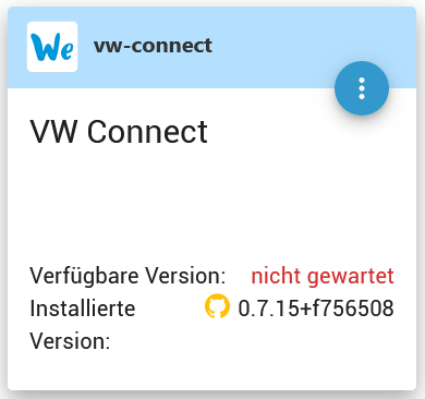

    Nach der Installationerscheint der Adapter auf der Seite "Adapter", jedoch nicht unter "Instanzen".
    Auf der Adapter Seite erscheint der Hinweis "Verfügbare Version: nicht gewartet" "Installierte 0.7.15+f756508"
    Gibt es eine Möglichkeit den Adapter weiter zu nutzen bzw. als Instanz sichtbar zu machen?

      @HomeSweetHome sagte in VW-connect Adapter in Adapter aber nicht als Instanz:
      wollte per Expertenmodus die neuste Version 0.7.15 installieren
      wie genau?
      Bei Installation aus Github muss eine Instanz manuell über die Adapterkachel angelegt werden,

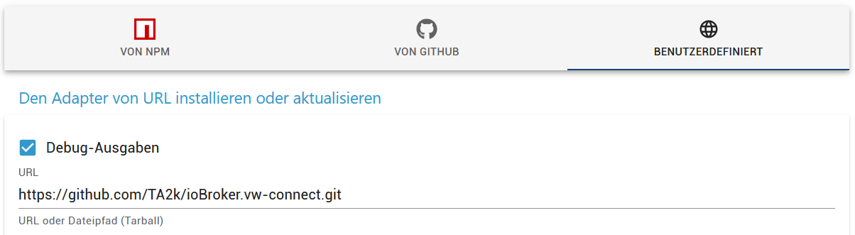

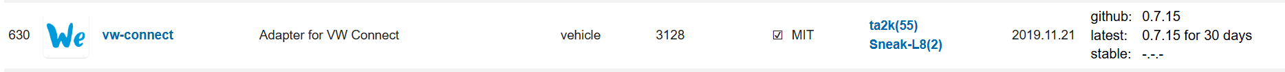

          @HomeSweetHome
          Wenn man es schon über die 'Experten'-Funktion macht, dann bitte von Links nach Rechts...
          Also zuerst 'von NPM', dann 'von GitHub' und erst danach 'benutzerdefiniert' irgendwas einklimpern.
          Die v 0.7.15 liegt im Beta-Repo/(von NPM) vor.
          github:	0.7.15
          latest:	0.7.15 for 30 days
          stable:	-.-.-

            @HomeSweetHome
            github:	0.7.15
            stable:	-.-.-

            HomeSweetHome
            @Thomas-Braun,
            danke für die Rückmeldung. Was meinst du mit zuerst "PM", dann "Github" ...?

              @HomeSweetHome
              und jetzt
              H 1 Antwort Letzte Antwort

                HomeSweetHome
                @Homoran,
                ja, die Installation wie oben beschrieben läuft auch durch
                Es erscheint jedoch keine Instanz
                  Du hast gesehen, dass es da drei genauso bezeichnete Reiter in deinem Screenshot gibt? Und in der Reihenfolge installiert man als Expterte Adapter.
                  Damit man den vw-connect 'von NPM' installieren kann muss allerdings in diesem Fall auch das Beta-Repository vorübergehend freigeschaltet werden.
                  Gäbe es bereits ein stabiles Release könnte das entfallen.
                    dreh um 😉
                    (klick auf die drei Punkte)
                    https://www.iobroker.net/#de/documentation/tutorial/adapter.md
                      Die muss der Experte von Hand anlegen...

                        • H Offline
                          H Offline
                          HomeSweetHome
                          @homoran @thomas-braun @mcm1957
                          Danke, nach Click der 3 Punkte ist nun auch die Instanz vorhanden, Gruß homeSweethome
                              Sorry, den Adapter finde ich nicht unter den rund 590 Adpater
                              Derzeitig halt nur im Beta-Repository als veröffentlichte, 'stabile' Version.
                              Daher habe ich ihn direkt über Git
                              Das sollte aber nicht deine erste Anlaufstelle sein. Siehe oben.
                                da ist er doch!
                                und wie @thomas-braun dir daraus kopiert hat
                                @Thomas-Braun sagte in VW-connect Adapter in Adapter aber nicht als Instanz:
                                github: 0.7.15
                                stable: -.-.-
                                ist sie nur nicht im stable Repo vorhanden
