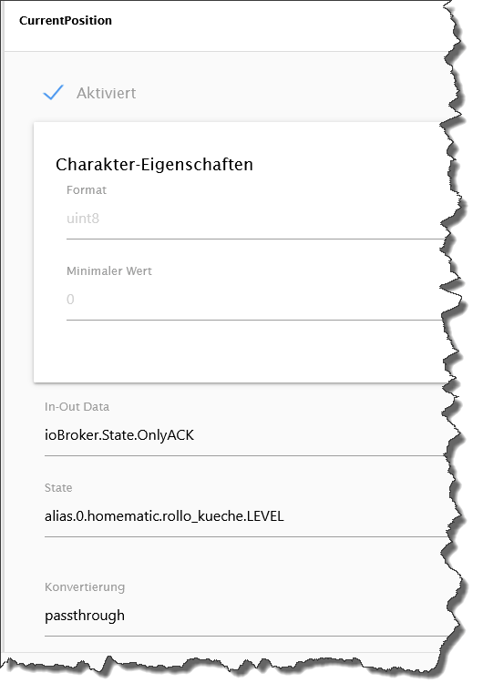

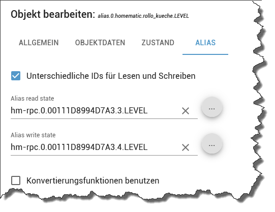

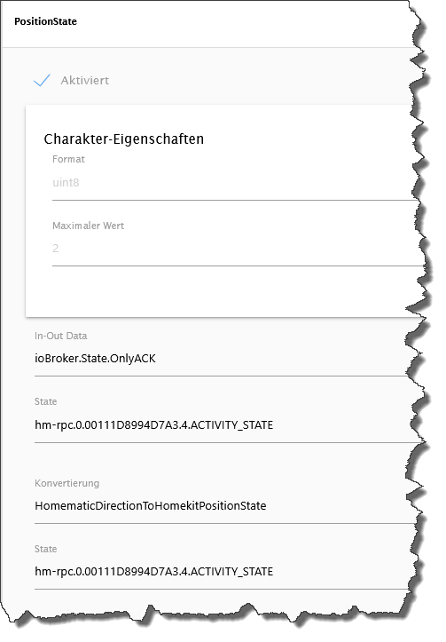

            @Marc896 sagte in Yakha Konfiguration Homematic IP Rolladen:
            Kann mir jemand die Konfiguration in Yakha hier einstellen bzw. mir erklären wie ich alles einzurichten habe?
            Da bei HM die Werte für Lesen und Schreiben jeweils in eigenen Kanälen liegen, macht man das idealerweise über einen Alias:
            Diesen Alias verwende ich sowohl für "CurrentPosition" als auch für "TargetPosition".
            "PositionState" sieht dann so aus:

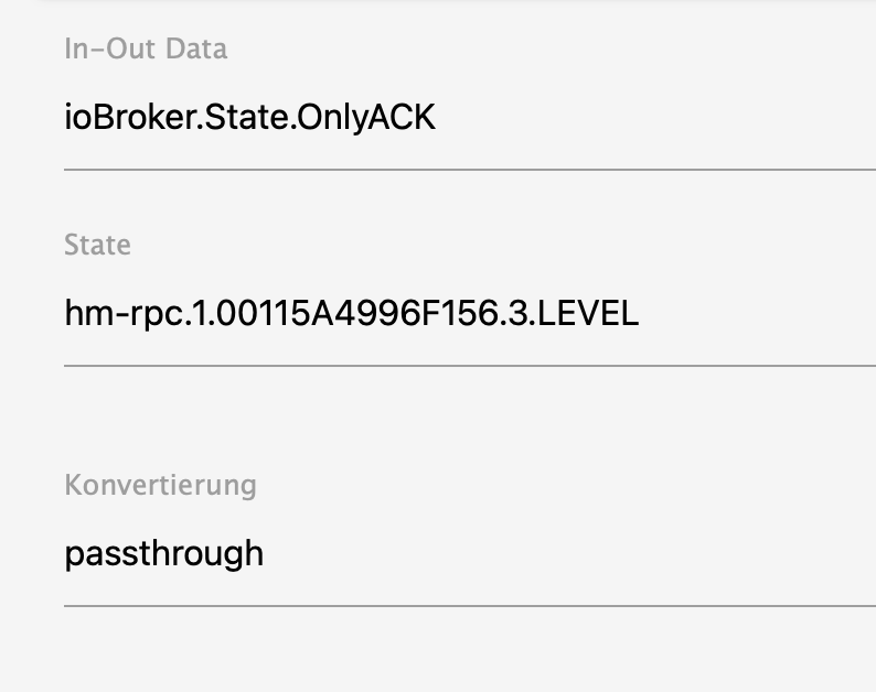

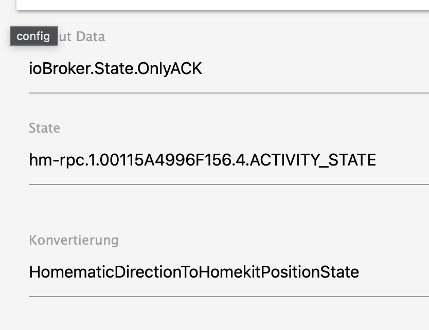

                  hallo @marc896 hier ist meine Config die ich schon seit Jahren fahre ohne Alias usw
                  leider ist das mit den Screenshoten in der neuen Yahka Oberfläche etwas, sagen wir mal, suboptimal.
                  CurrentPositon = hm-rpc.1.00115A4996F156.3.LEVEL mit passthrough
                  PositionState = hm-rpc.1.00115A4996F156.4.ACTIVITY_STATE mit hm convert
                  TargetPosition = hm-rpc.1.00115A4996F156.4.LEVEL, hm-rpc.1.00115A4996F156.4.PROCESS mit passthrough

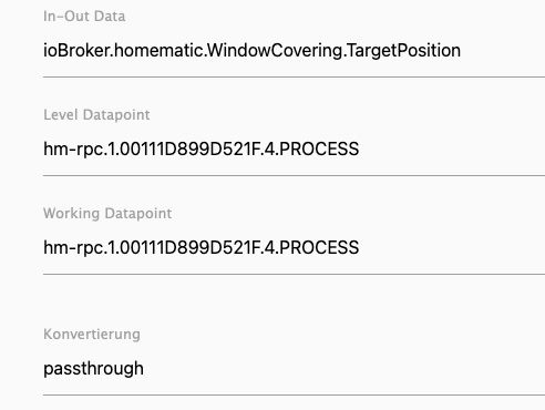

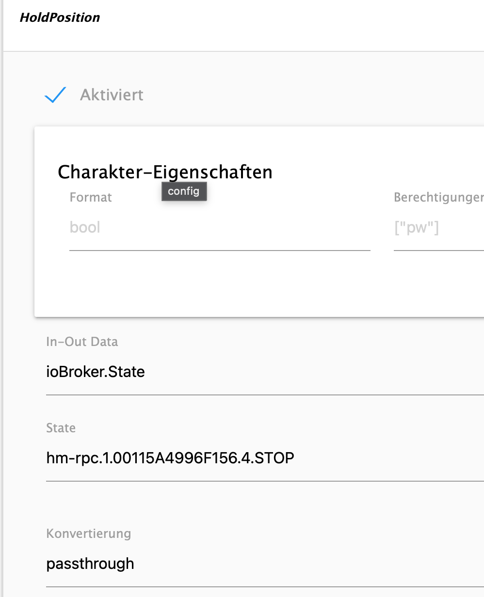

                      Marc896
                      Das einzige was nicht ganz funktioniert ist hier level Datapoint und Working Datapoint. Sobald ich rechts auf die drei Punkte gehe um quasi in das RPC Menü zu kommen und eine Adresse auszuwählen schreibt er automatisch in beide Felder das gleiche.
                      Ich hab es so gelöst dass ich die eine Adresse kopiert habe und über copy paste wieder eingefügt habe. So konnte ich die beiden unterschiedlichen Einfügen... vielleicht ist da irgendwo der Fehler.
                      Sonst kann ich es mir wirklich nicht erklären.

                          CodierknechtC Offline
                          Codierknecht
                          würdest du mir wohl auch noch deine Konfiguration von Current Position und Target Position als Screenshot hier einstellen?
                          Sehen beide gleich aus:

                            Marc896
                            @Codierknecht Das war die Lösung… es geht endlich alles! 1000 Dank!!!
