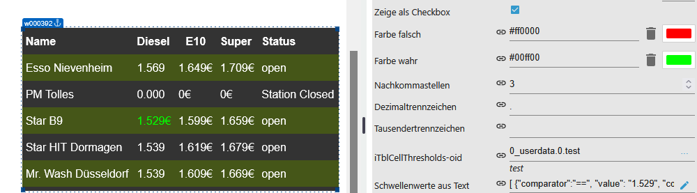

    ich habe eine Frage zu dem Json Tabellen Widget.
    Eine Tabelle ist erstellt, den Schwellenwert kann ich als Text/value auch setzen, das funktioniert.
    [ {"comparator":"==", "value": "1.529", "color":"#00ff00"} ]
    Wie kann ich den Schwellenwert aus dem Datenpunkt einlesen?
    Reicht ein Datenpunkt vom Typ Zahl mit dem entsprechenden Wert aus?

        Sorry, da hab ich mich wohl nicht richtig ausgedrückt. Ich habe eine Datenpunkt (momentan mauell erzeugt) mit dem value Wert 1.529.
        Dieser Datenpunt ist der 0_userdata.0.test, später werde ich den per Skript füllen, soll jetzt aber egal sein.
        Momentan kann ich per
        [ {"comparator":"==", "value": 1.529, "color":"#00ff00"} ] meinem Json wert eine farbe zuordnen. Ich möchte die Farbe aber basierend auf dep DP zuordnen, dafür ist ja wohl iTblCellThresholds-oid da, aber wie muss ich [ {"comparator":"==", "value": 1.529, "color":"#00ff00"} ] verändern, um den Wert aus iTblCellThresholds-oid zu lesen?

          Hat jemand mal mit iTblCellThresholds-oid gearbeitet und könnte vielleicht ein Beispiel posten?

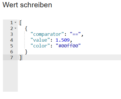

            Liegt es an meinem JSON format des DP?
            Ich habe folgendes eingestellt:
            185
