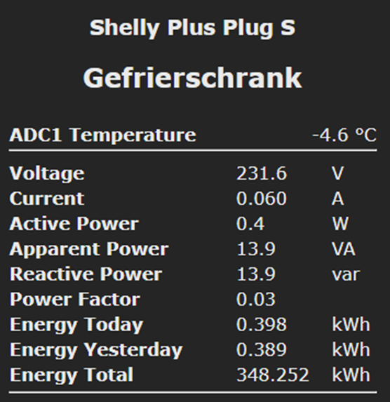

      ich wünsche Euch, frohe Weihnachten gehabt zu haben und immer noch zu haben.
      Die letzten ruhigen Feiertage habe ich genutzt, um ein Nous-Verbrauch Script, das ich schon länger im Einsatz habe, in eine Form zu bringen, die man auch veröffentlichen kann.
      Das Script berechnet aus den Verbrauchwerten von Sonoff Geräten (Nous A1T Steckdosen und auf Tasmota geflashte Shelly Plus 1 PM uns Shelly Steckdosen) die Tages- Wochen- Monats- Jahres- und Gesamtwerte und erlauben damit eine einfache grafische Aufbereitung und Auswertung der jeweiligen Werte.
      Es ist in der Funktionsweise an das Shelly-Verbrauch Script des Users @skb mit den Ergänzungen vom @spacerx angelehnt, verarbeitet allerdings nur Verbrauch oder Erzeugung. Der "Returned" Wert wie im Shelly Script wird nicht berücksichtigt, da die von mir benutzten Sonoff Geräte nur in einer Richtung messen, bzw. nur eine Richtung für mich relevant ist.

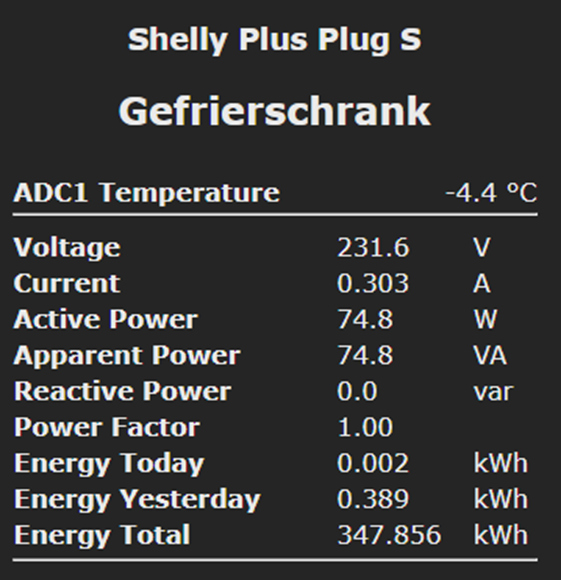

      Ein weiterer Unterschied ist, dass die von mir benutzten Sonoff Geräte (Nous A1T Steckdosen, Shelly Plus 1PM und Shelly Steckdosen mit Tasmota) ein gegenüber Shellys verändertes Reset Verhalten zeigen. Der Zähler des Geräts wird im Reset Fall nicht auf "0" sondern auf den Stand des Vortags zurückgesetzt und der Tageszähler wird genullt. Daher wurde das Verhalten des Scripts im Reset Fall entsprechend angepasst.
      Ich stelle das Script hier zur freien Verwendung zur Verfügung. Vielleicht findet es ja jemand hilfreich.
      Der Name des Scripts hat übrigens den Grund, dass ich zuerst nur Nous Steckdosen erfassen wollte. Erst nach Einsatz des Scripts habe ich dann festgestellt, das es auch die auf Tasmota geflashten Shellys verarbeitet hat und habe den Namen dann so gelassen.
      Ob auch andere mit Tasmota geflashte Shellys damit funktionieren kann ich nicht sagen, da ich bislang nur die genannten Geräte im Einsatz habe. Über entsprechende Rückmeldung würde ich mich aber freuen.

      • O Offline
        O Offline
        opöl
        Gerade nochmal an einem Shelly Plus Plug S mit Tasmota geschaut.
        Vor Power Reset:
        Nach Power Reset:
        Meine Shelly Plus 1PM mit Tasmota verhalten sich genauso.
