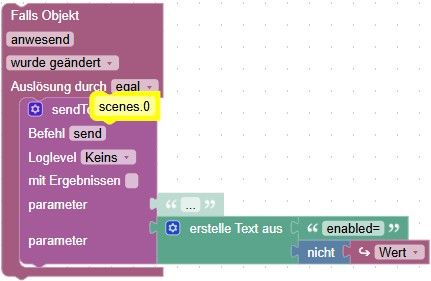

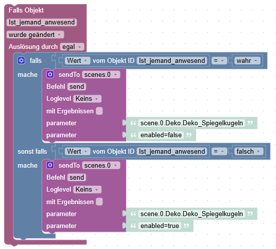

    Hallo zusammen
    ich versuche mit dem Block "sendTo" eine Szene vom Szenen-Adapter zu deaktivieren und später wieder zu aktivieren. Irgend etwas mache ich nicht richtig. Könnte mir hier jemand etwas unter die Arme greifen?
    Besten Dank im Voraus.
    Und hier das Blockly:

      Unabhängig ob man so eine Szene ansteuern kann, "eneble" wird doch "enable" mit a geschrieben.

        ups, das hat wass... "enabled" währe noch besser.

          Wenn es so funktioniert, kann man es stark vereinfachen:

            Hallo paul53, leider funktioniert es eben nicht, ich hatte nur das "enabled" im ersten Post falsch geschrieben.
              @hanan sagte in Mit Blockly eine Scene aktivieren oder deaktivieren:
              bitte genauer!
              was passiert?
              was passiert nicht, obwohl du was? erwartest?
              Vermutung:
              du willst due Szene nicht (de)aktivieren sondern starten und stoppen?
              das geht 7n den Szeneneinstellungen
              • hananH
                hananH
                hanan
                schrieb am zuletzt editiert von hanan

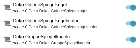

                Starten, stoppen, aktivieren, deaktivieren, was ist was?
                Ich habe ein Blockly welches den Szenezustand einer Szene auf true oder false (nennen wir dieses start, stop) stellt, doch ich möchte mit einem anderen Blockly verhindern das diese Szene funktioniert und auch wieder funktioniert (nennen wir es deaktivieren, aktivieren).
