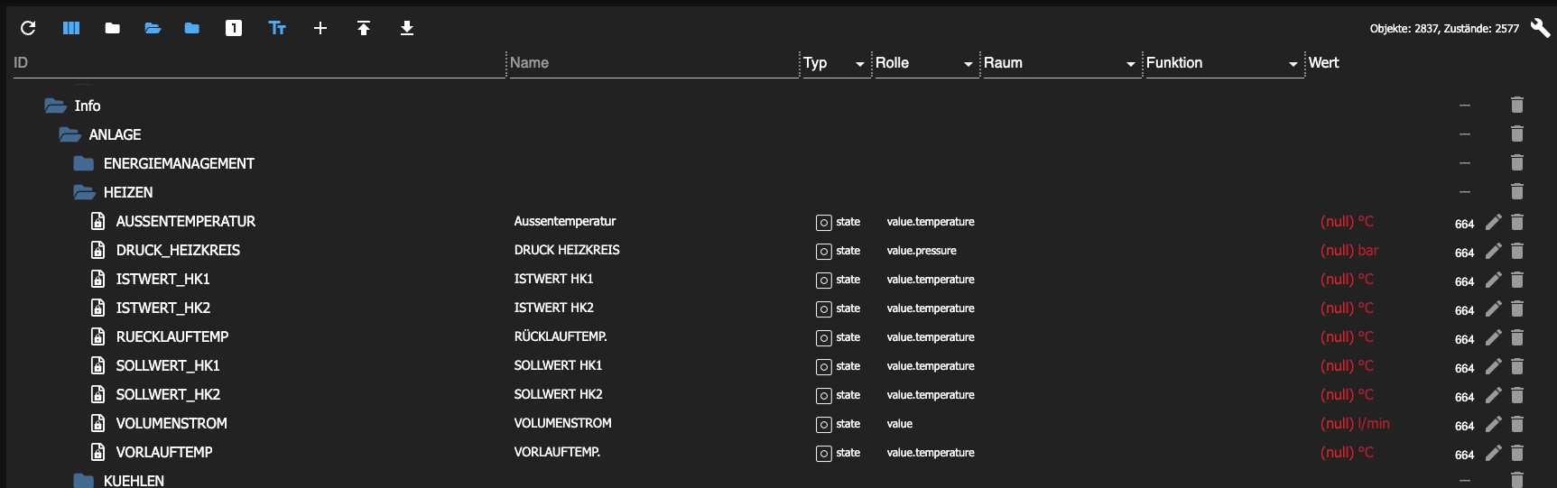

    bei mit läuft leider nichts mehr, da ich für diverse Funktion die Werte aus dem Bereich Info des Adapters benötige und nach dem Update sind alle Werte im Info Bereich leer.

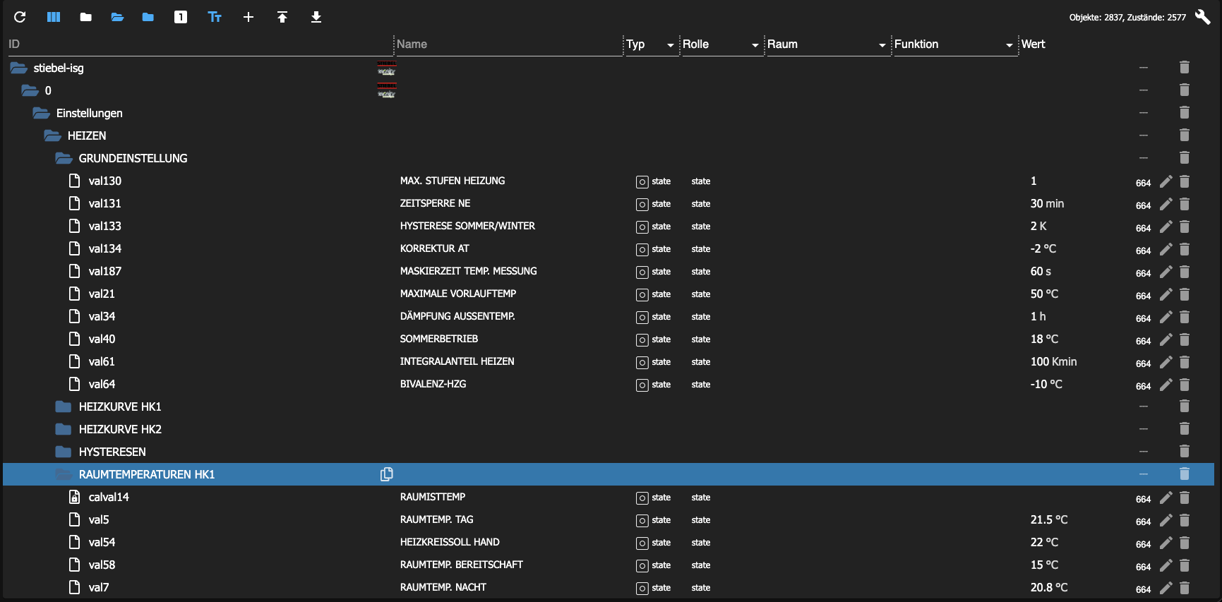

    Unter Einstellungen werden die Werte aber weiter ausgelesen.
    Wer kann helfen und bin ich der einzige?

          Ich habe ein Update von 1.7.7 auf 2.0.2 gemacht.
          Nachfolgend die Loghinweise:
          2025-12-25 00:02:21.060 - warn: javascript.0 (174) getState "stiebel-isg.0.Info.ANLAGE.HEIZEN.AUSSENTEMPERATUR" not found (3) states[id]=null
          Im ganzen Bereich Info fehlen alle Werte.
