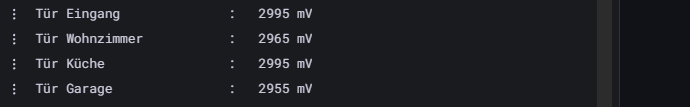

    Ich habe mittels Blockly eine Ausgabe erstellt, die unter _value einen Text und einen zugehörigen Wert enthält (für influxdb und grafana). Diese Datenbank würde ich gerne nach dem Wert sortieren. Da aber dort auch der Text mit enthalten ist, funktioniert das nicht.
    Gibt es eine Möglichkeit zwei Felder _value anzulegen, eins für den Text und das andere soll den zugeordneten Wert enthalten?

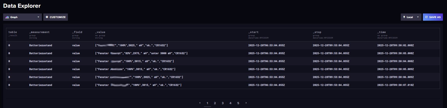

                                          @Homoran

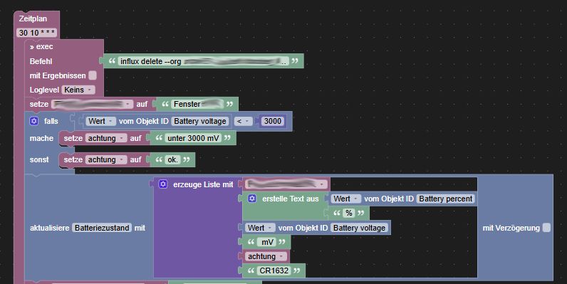

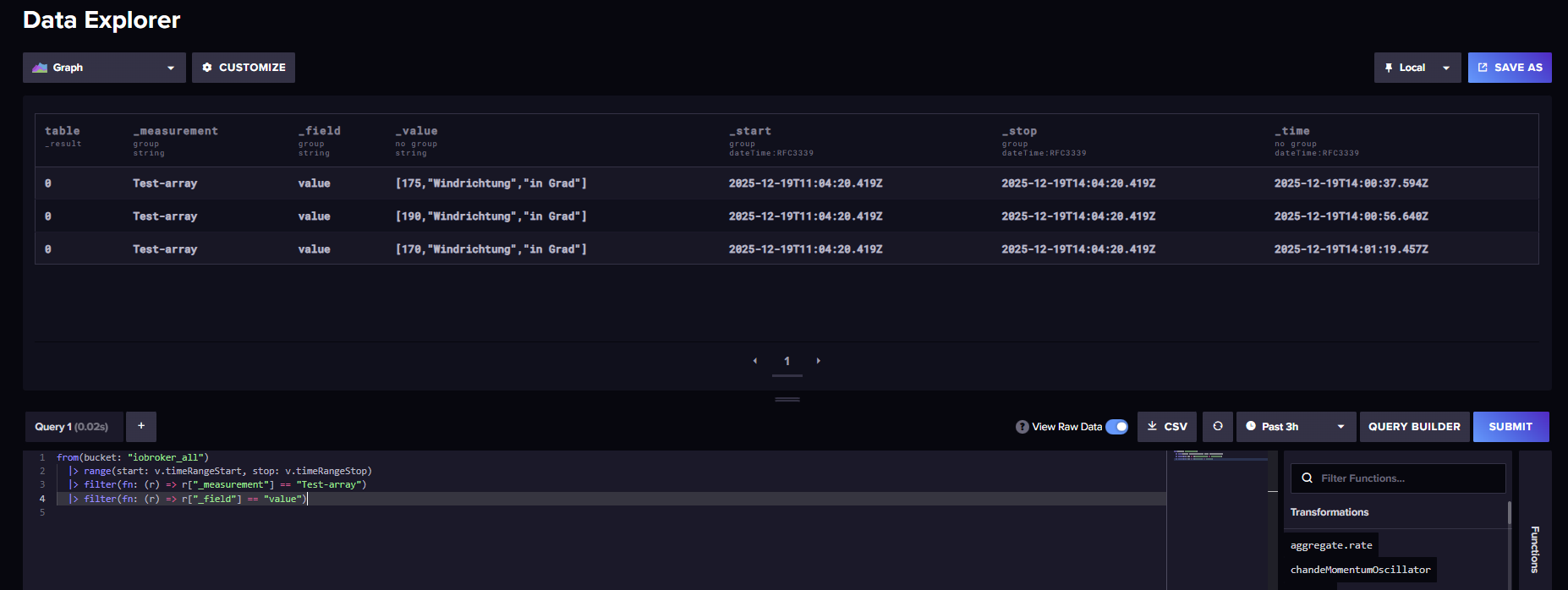

                                          Ich habe mal angefangen mit Array (sinnlose Testdaten):
                                          In Influx sieht es dann so aus:
                                          Nun muss ich mal sehen, was ich damit anfangen kann.
