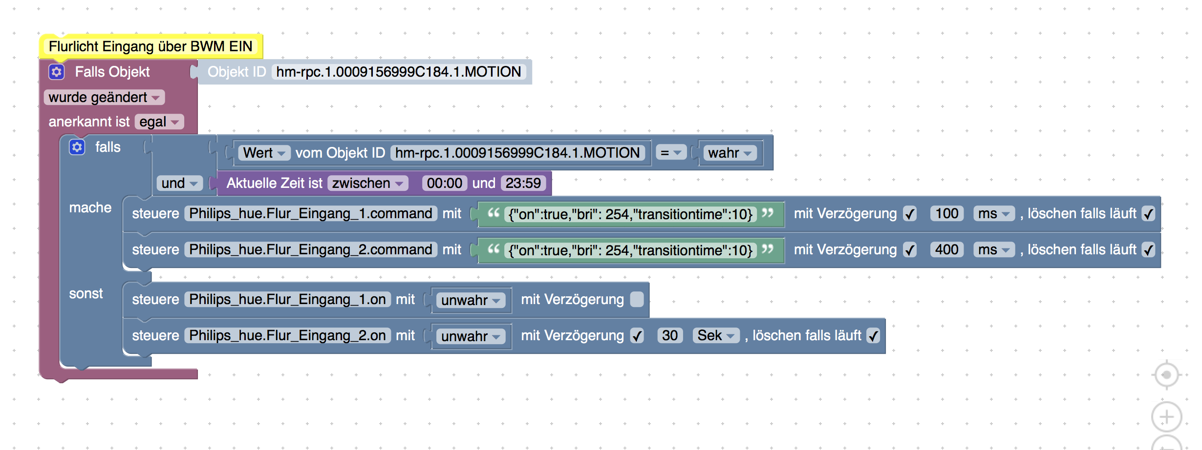

    ich will mit diesem Blockly meine 2 Hue-Birnen im Flur über einen HMIP-Bewegungsmelder schalten.
    Funktioniert soweit auch, außer das mit der Verzögerungszeit und löschen falls läuft!
    Wenn der BWM keine Bewegung mehr erkennt, geht die erste Birne direkt aus, die 2. 30sec verzögert. Das klappt.
    Wenn aber wieder Bewegung erkannt wird, bevor die verz. der 2. Birne abgelaufen ist, wird die eingestellte verz. trotzdem abgearbeitet, nicht gestoppt! Warum? 2.Birne geht dann aus, trotz Bewegung.
    Bei der CCU2 wird der Ablauf dann gestoppt, getriggert.
    Hacken sind gesetzt! Weiß jemand warum das so ist??
    Danke für die Hilfestellungen, Gruss Ralf

      Es wuerde helfen wen du den code des blockly mit postest zun troubleshoot.
      da du zum ein und auschalten andere objecte nimmst tippe ich mal darauf das die verzoegerung nicht richtig geloescht wird, das kan man aber it timeout und clear timeout loesen.

        Hier mal der Code.

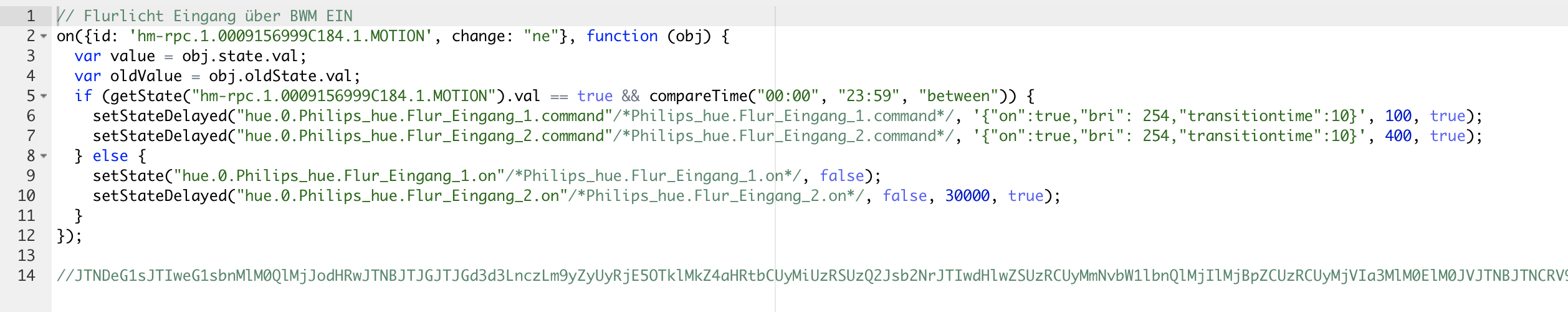

            Habe hier mal Timeouts eingefügt, hast du das so gemeint?
            Kann die aber auch noch den Blockly Export schicken.

            • DutchmanD Offline
              DutchmanD Offline
              Dutchman
              @RalfR72:
              Kann die aber auch noch den Blockly Export schicken. `
              genau so solle es gehen, du hast nur keine timeouts/stop fuers einschalten eingebaut aber mit den kurzen zeiten sollte das schon klappen so
              • R Offline
                R Offline
                RalfR72
                gerade mal getestet, sieht super aus, scheint zu gehen. Kannte ich gar nicht mit den Timeouts.
                Danke!
