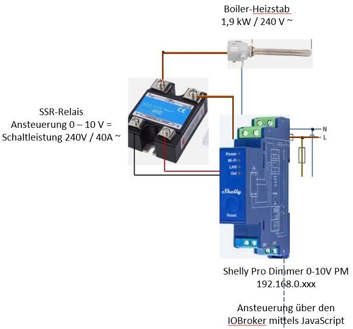

      @m1k3f15h sagte in Shelly Dimmer Gen3 / Gen4 --> ESPHOME:
      Shelly Dimmer 2
      Geeignet wäre auch ein Shelly Pro Dimmer 0-10V mit SSR-Relay. Da kannst du leistungsmäßig nach oben gehen. Ich habe diese Kombination für den Boilerheizstab mit 1,9 kW seit fast einem Jahr im Einsatz.
      Vorsicht: Starkstrom!! Nur mit entsprechenden Kenntnissen anschließen.

          fuzzy1955F Online
          fuzzy1955F Online
          fuzzy1955
          Wo hast du das SSR Gekauft? - Kühlkörper?
          Ich glaube, bei Amazon. Kühlkörper hab ich keinen, weil das Relay 40 A verträgt.

            @fuzzy1955
            Ich hab grad nochmal etwas recherchiert...
            "Regeln" diese SSR wirklich den Ausgang?
            Sind das dann Phasenanschnitt/Abschnittsregler oder hast du einen Plan wie das geht?
            Mike

              fuzzy1955F Online
              fuzzy1955F Online
              fuzzy1955
              Ja, du kannst diesen Shelly Dimmer mit 0 -10V steuern das entspricht 0 - 100% Boilerheizung. Wichtig ist, dass das SSR einen Steuereingang von 0-10V hat, Es ist ein Phasenanschnitt, der bei Nulldurchgang zündet.
