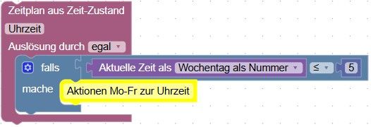

                @Codierknecht sagte in Cron mit Wert vom DP einstellen:
                Das müsste dann separat abgeprüft werden.
                wieso?
                in dem von @topsurfer verwendeten Baustein gibt es doch die Option "Wochentag"

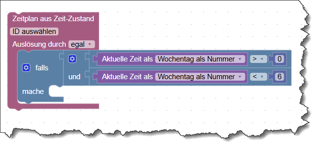

                  @Codierknecht sagte: Das müsste dann separat abgeprüft werden
                  Die Prüfung auf > 0 ist unnötig.
                  return d === 0 ? 7 : d;
                    wieso?
                    @Homoran sagte: gibt es doch die Option "Wochentag"
                    Es bezieht sich auf den Block "Zeitplan aus Zeit-Zustand".
                      @paul53 sagte in Cron mit Wert vom DP einstellen:
                      ok!
                      den hab ich übersehen
