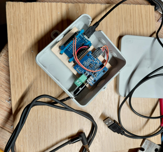

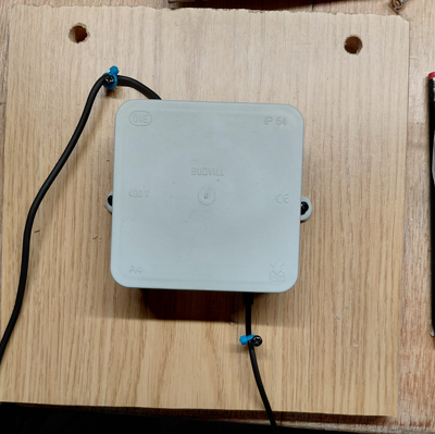

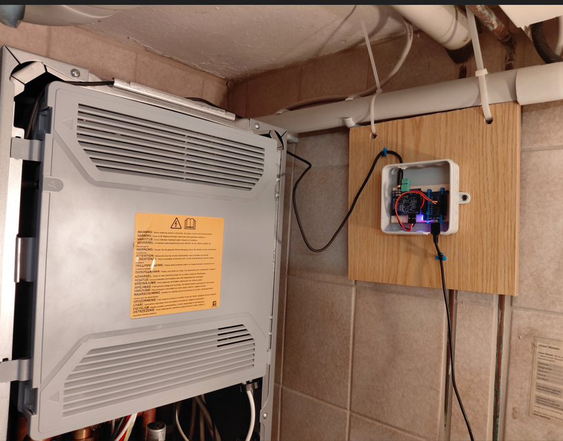

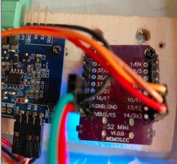

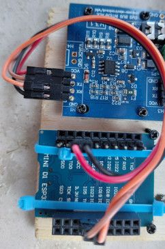

                  Hardwaremäßig läuft das Projekt bereits, nach einer heutigen vormittäglichen Bastelsession ...
                  Hier ein paar Fotos
                  Da die Wärmepumpe im Keller ist, ist Ästhetik untergeordnet, hauptsache, ich komme an die Daten...

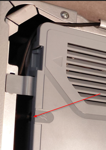

                  Das Hereinfummeln des Klinkensteckers in die Servicebuchse war eine arge Fummelei. Möglicherweise baue ich das noch einmal um, es gibt auch einen EMS-Bus Anschlus an Klemmen der Elektronik-Box.
                  Beim Kinkenstecker besteht die Gefahr, dass ein Servicetechniker die gesteckte Verbindung nicht sieht, und die Elektronik-Box, die um ein Scharnier auf der rechten Seite ausgeklappt werden kann, um an die dahinterliegende Hydraulik zu kommen mit Gewalt versucht zu öffnen ...
                  In MQTT sind auch schon Datenpunkte
                  Eins hat mich ein wenig überrascht:

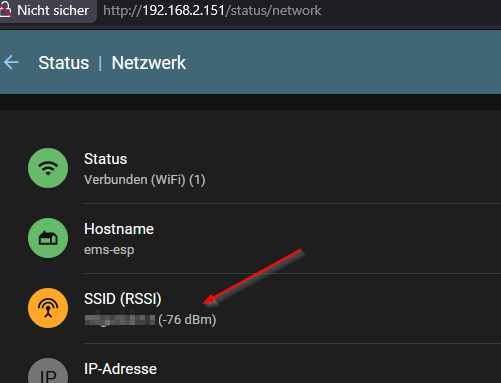

                  Ich hatte vor dem Bauen der Grundplatte und des Gehäuses probeweise den ESP32 in die vorgesehene Ecke "Nackt" an die Wand gehängt, und ca 8 dB bessere Signalwerte, als im untenstehenden Screenshot bekommen.
                  Die relativ unschönen Werte muss ich beobachten. Wenn der Kasten zwischendurch die WLAN-Verbindung verliert, wäre das problematisch, und ich müsste ggfs. WLAN-mäßig aufrüsten und einen Access-Point irgendwo in der Nähe setzen...
                  • T Offline
                    toralt
                    Sowas immer per LAN Kabel anschließen. Bei der Signalstärker wäre mir das zu heikel. Ich nutze die „fertige“ Box. Den klinkestecker habe ich aber direkt wieder entsorgt. Das Teil hängt nun direkt am Bus-Anschluss und ist 100% stabil. Ich frage damit den Status ab, ob WW bereitet wird, damit ich im Sommer dann während diesem Zeitraum, die Poolheizung ausschalte, da beides die Heizung nicht packt.

                      Nunja, einen ESP mit LAN-Anschluss hatte ich nicht in der Bastelkiste ...
                      Bisher hat der alte D1 Mini ESP32 wacker durchgehalten, laut Fritzbox-Logging....
                      mal schauen, wenn es gar nicht klappt vielleicht dann doch ein ESP32 mit LAN, oder gleich ein komplettes Gerät

                              @dojodojo solange die WLAN Verbindung stabil ist (wenig Nachbar WLANs, naher WLAN Router, gutes Signal), kann man durchaus WLAN Verfügbarkeiten erreichen, die vergleichbar mit LAN sind - insbesondere, wenn das LAN auch vom WLAN Router kommt.
                              Wenn das WLAN Signal aber wie bei mir schwach ist oder man zuverlässig eine höhere Datenrate nahe 1GBit/sec und höher braucht, ist LAN vorzuziehen.
                              Auch bei Geräten, bei denen es Interesse gibt, die Verbindung zu kappen, z.b. Kameras ist LAN vorzuziehen, solange man das Kabel so verlegt, dass es nur sehr schwer erreichbar ist.

                                        Ich habe WLAN-Komponenten von AVM.
                                        6591 von Vodafone, einen 1200AX Repeater selbst gekauft, und jetzt noch eine gebrauchte 7490,
                                        Im Heizungsraum gibt es bisher keinen LAN-Anschluss.
                                        Die7490 steht jetzt in der Küche direkt über dem EMS-ESP. RSSI nun bei -61...63 dBm..
                                        Auch vorher gab es keine Abrisse...
                                        In meinem Buderus-Wärmepumpen-Paket sollte eigentlich ein HX400 Modul enthalten sein, ist aber von Buderus nicht geliefert worden. Das Paket mit der Nachlieferung ist aber immer noch nicht gekommen.
                                        Mal schauen, wie das HX-400 Modul mit WLAN zurecht kommt. Wenn es nicht klappt, lege ich vielleicht LAN in den Heizungskeller.
