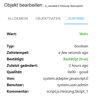

    Hallo Zusammen bin sehr neu was Blockly angeht
    Sicher hätte man es auch einfacher und besser machen können.
    Grundlegend läuft es aber es kommt immer wieder die Warnung
    Vieleicht kann mir jemand dabei ja helfen

      @Sascha-Hartmann sagte: immer wieder die Warnung
      Im Tab "Protokolle" findet man weitere Informationen zu den Warnungen.
      Du verwendest die Blöcke "steuere" und "aktualisiere" falsch. Adapter-DP ("rpi2.0") schreibt man mit "steuere" und eigene DP ("0_userdata.0") mit "aktualisiere".

            @Sascha-Hartmann sagte in Warning im Blockly läuft aber:
            2025-12-15 14:26:00.009 - warn: javascript.0 (2749145) You are assigning a boolean to the state "0_userdata.0.Heizung.HeizungZeit" which expects a object. Please fix your code to use a object or change the state type to boolean. This warning might become an error in future versions.
            2025-12-15 14:27:00.008 - warn: javascript.0 (2749145) You are assigning a boolean to the state "0_userdata.0.Heizung.HeizungZeit" which expects a object. Please fix your code to use a object or change the state type to boolean. This warning might become an error in future versions.
            ok!
            scheint hierbei zumkndest immer um den selben DP zu gehen.
            Sieh ihn dir mal näher an und dann die Stellen im Skript, wo dieser aufgerufen wird
            ob das aber mit den WARN im Scriptefitor passt musst du dann sehen

                @Sascha-Hartmann sagte: nur noch das
                Ändere den Typ des DP "0_userdata.0.Heizung.HeizungZeit" in "boolean".
                • Sascha HartmannS Offline
                  Sascha Hartmann
                    Sascha Hartmann
                    ist schon auf boolean
                    • mickemupM Online
                      mickemupM Online
                      mickemup
                      Ist das unter ALLGEMEIN auch so eingestellt?
                      • Sascha HartmannS Sascha Hartmann
                        @Sascha-Hartmann zeig mal die Objektdaten (in code-tags)
                          @Sascha-Hartmann sagte: ist schon auf boolean
                          Das ist der Wert selbst - nicht der Datenpunkt-Typ.
