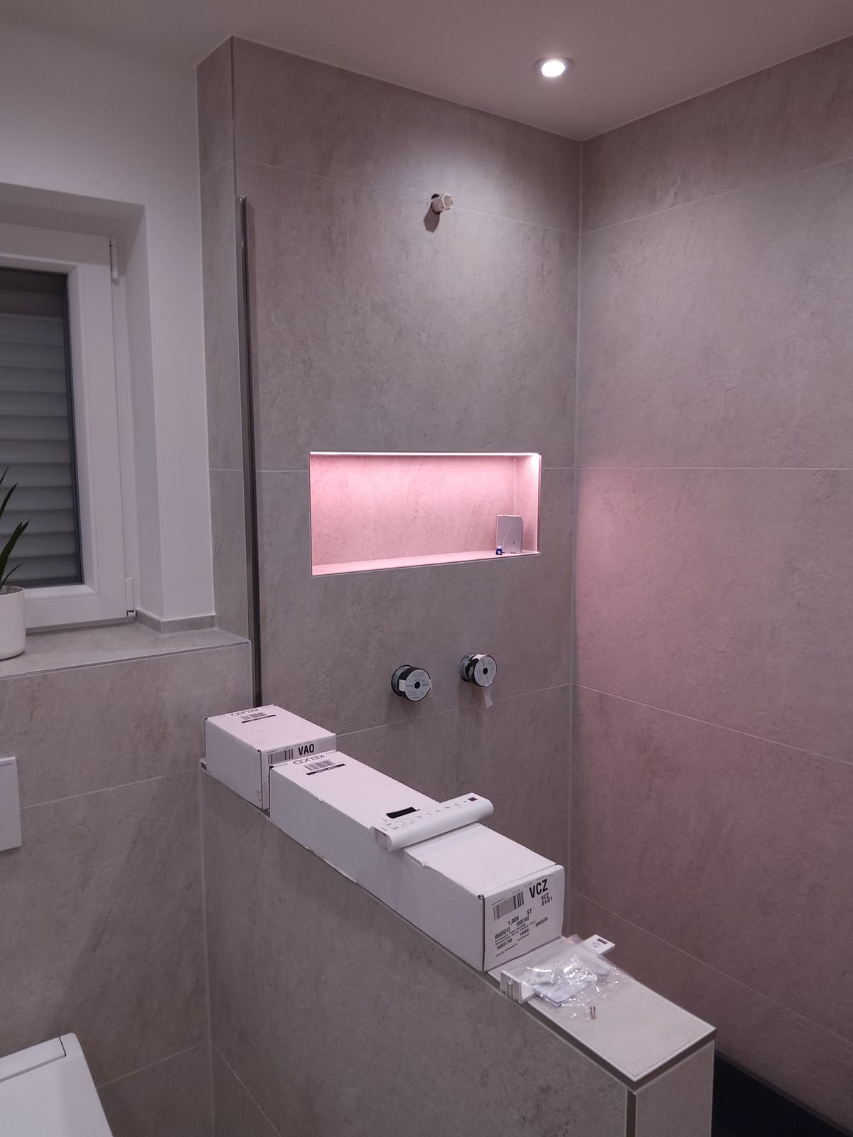

    @Homoran sagte: woher kommt dieser Stich ins purple?
    Dann ist die grüne LED im Verhältnis zu dunkel.

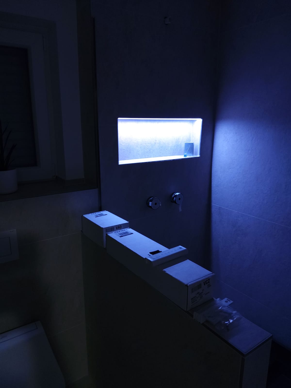

    ich hat mir dann doch keine Ruhe gelassen.
    nur geringe Erhöhung von Grün und Blau liefern bei zusätzlichem Warmweiß für mehr Helligkeit ein passables Kaltweiß
    real ist der Blauton fast nicht wahrnehmbar

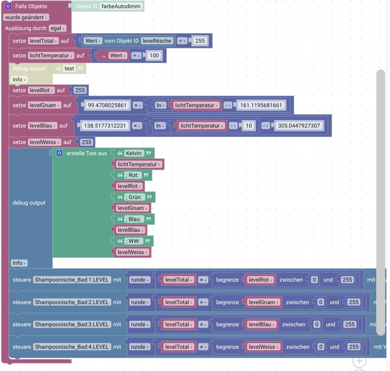

      @paul53 wenn ich jetzt nichts verschlimmbessert habe
      ist das Ergebnis leider schlechter
      #29
      sagte in RGBW Farbe berechnen:

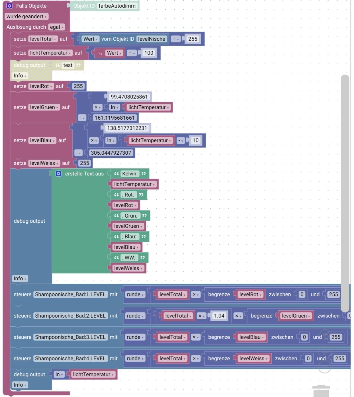

      irgendwas stimmt nicht.
      Grün und Blau sind auf 0
      script.js.Licht.farbeNische: Kelvin:27.1; Rot: 255; Grün: -16326.424909324529; Blau: -41860.849902947775; WW: 255
      entsprechend dunkel und Rosa ist es

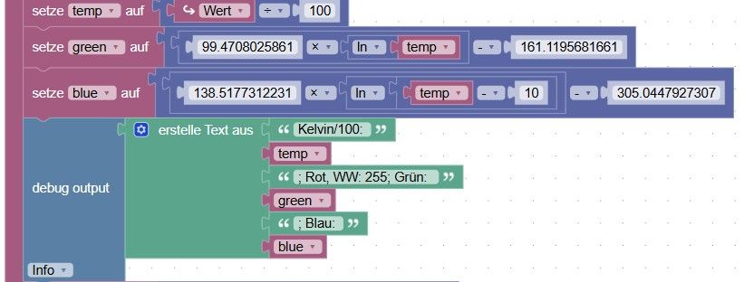

        @Homoran sagte: wenn ich jetzt nichts verschlimmbessert habe
        Das entspricht der Funktion aus Github.
        Die Begrenzung der Konstanten 255 (rot, weiß) auf 0 bis 255 macht allerdings wenig Sinn.
        @Homoran sagte in RGBW Farbe berechnen:
        Die warmweiße LED verschiebt die gesamte Farbtemperatur in Richtung warm.

        @paul53 sagte in RGBW Farbe berechnen:
        soweit ich das nachvollziehen kann, ja!
        aber die Lichtfarbe ändert sich im Bereich von 2700K bis 5700K kein bischen.
        ich forsche weiter

          @Homoran sagte: Grün und Blau sind auf 0
          Bei mir (2710 K):
          Kelvin/100: 27.1; Rot, WW: 255; Grün:  167.0876999065926; Blau: 88.21791479887793

            Ich hab's!
            Da war noch ein Klammerfehler
            hab mir das Github Skript nochmal angesehen.
              Ich hab's!
              #33
              @Homoran sagte: Da war noch ein Klammerfehler
              Stimmt. Habe ich auch übersehen.
              Ist der Purpur-Stich mit dem Faktor 1,04 für Grün behoben?
                weitestgehend!
                bei niedrigen Kelvin Werten, könnte der Faktor ggf. höher sein.
                ich probiere es erst mal mit festen Faktoren und mit 1.06
                Wenn ich mal viel Lust hab, werde ichbes m7t dynamischer Anpassung versuchen.
                Muss ich bei Blau wahrscheinlich sowieso machen, damit die WWW LED bei 5700K das Weiß nicht zuweit ins Warme zieht.

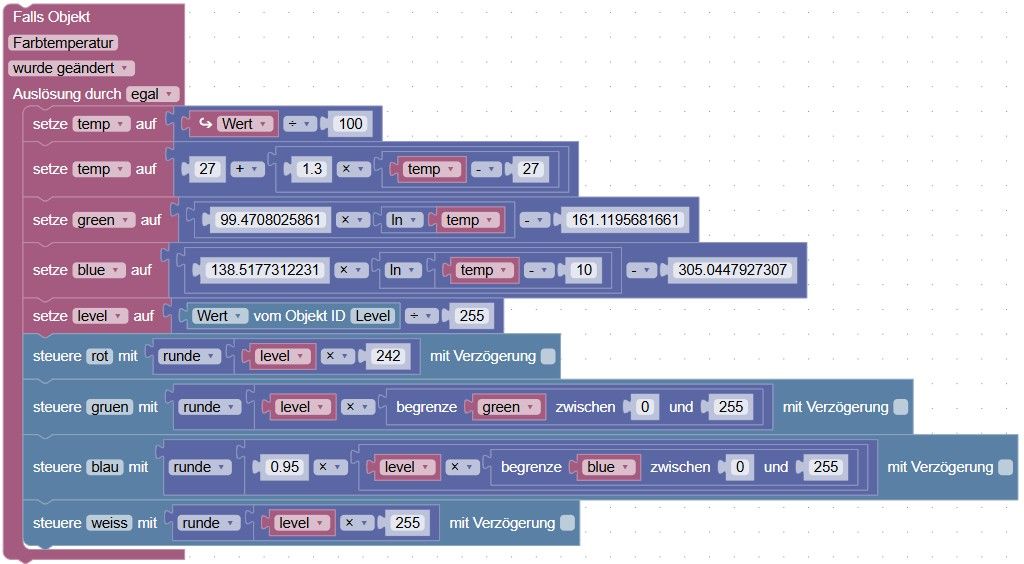

                      #37
                      @Homoran sagte: ich "muss" auch nur zwischen 2700 und 5700 regeln.
                      Mit dieser Anpassung bleibt 2700 K gleich und 5700 K wird zu 6600 K:
                      Rot und Blau haben den Faktor 0,95 zu Grün.
