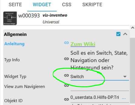

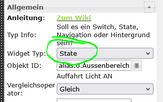

          Geht es nun um VIS1 oder VIS2.
          Du musst den 'Widget-Typ' umstellen
          So ist es ein Switch und kein Taster
          Ein Taster in VIS1 sieht so aus:

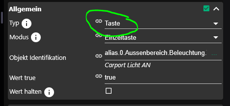

          Bei VIS2 heißt es 'Taste'

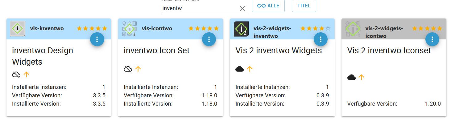

              bei mir sieht es so aus bei den Instancen, ist das OK?
              Bei den "Adaptern" denke ich ist "nur" das Iconset von der vis1, kann ich dieses gefahrlos so weiter nutzen?
                Ja, mein Icon-Adapter kann für beide VIS Versionen genutzt werden. Der neue Icon-Adapter ist allerdings wesentlich einfacher in VIS2 zu nutzen

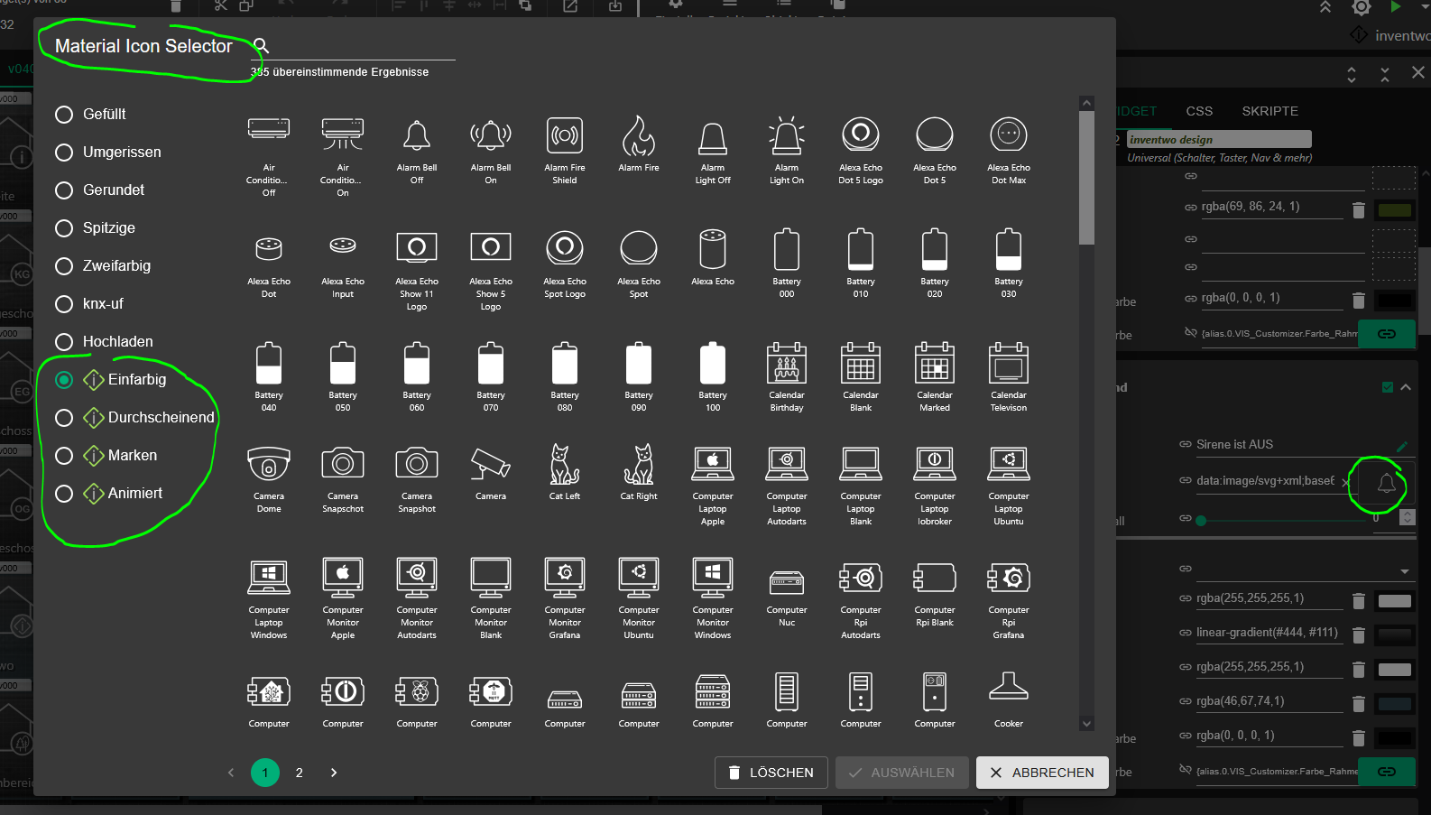

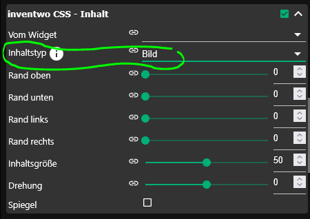

                ACHTUNG:
                Um die neuen Icons nutzen zu können, muss der 'Inhaltstyp' auf 'Symbol' und nicht auf 'Bild' stehen.
                Bei dem alten Icon-Adapter ist es umgekehrt.
                Für die neuen Icons:
                Für die alten Icons:

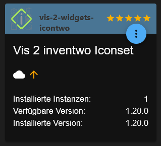

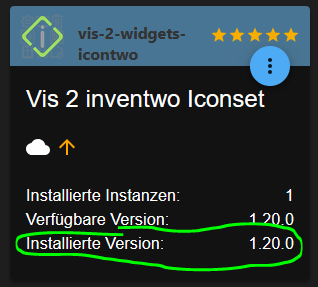

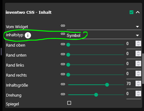

                  habe Vis 2 inventwo Iconset 1.20.0,
                  in "Inventwo css-Inhalt" ist: "Symbol" ausgewählt.

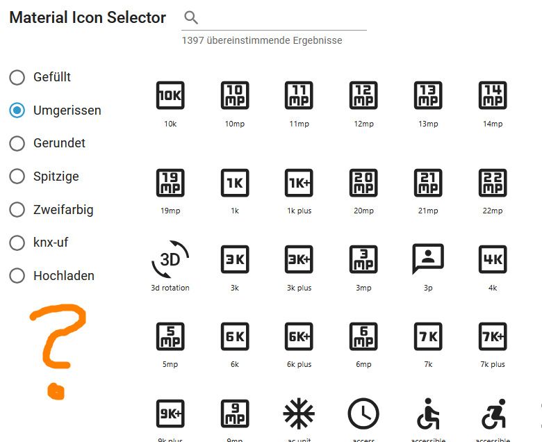

                  Klicke ich auf "..." um ein Symbol auszuwählen:
                  erscheint neues Fenster, da fehlen aber die 4 Optionen wie sie auf deinem Bild zu sehen sind (?!)
                  • skvarelS Online
                    skvarelS Online
                    skvarel

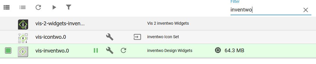

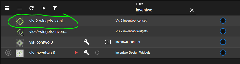

                    Den Adapter hast du aber installiert? Eine laufende Instanz hast du auch?
                    #TeamInventwo
                    Unsere Adapter:
                    • T Offline
                      topsurfer
                      Die Instanz lief nicht :-(
                      Nur die von vis1 ....
                      Danke dir!

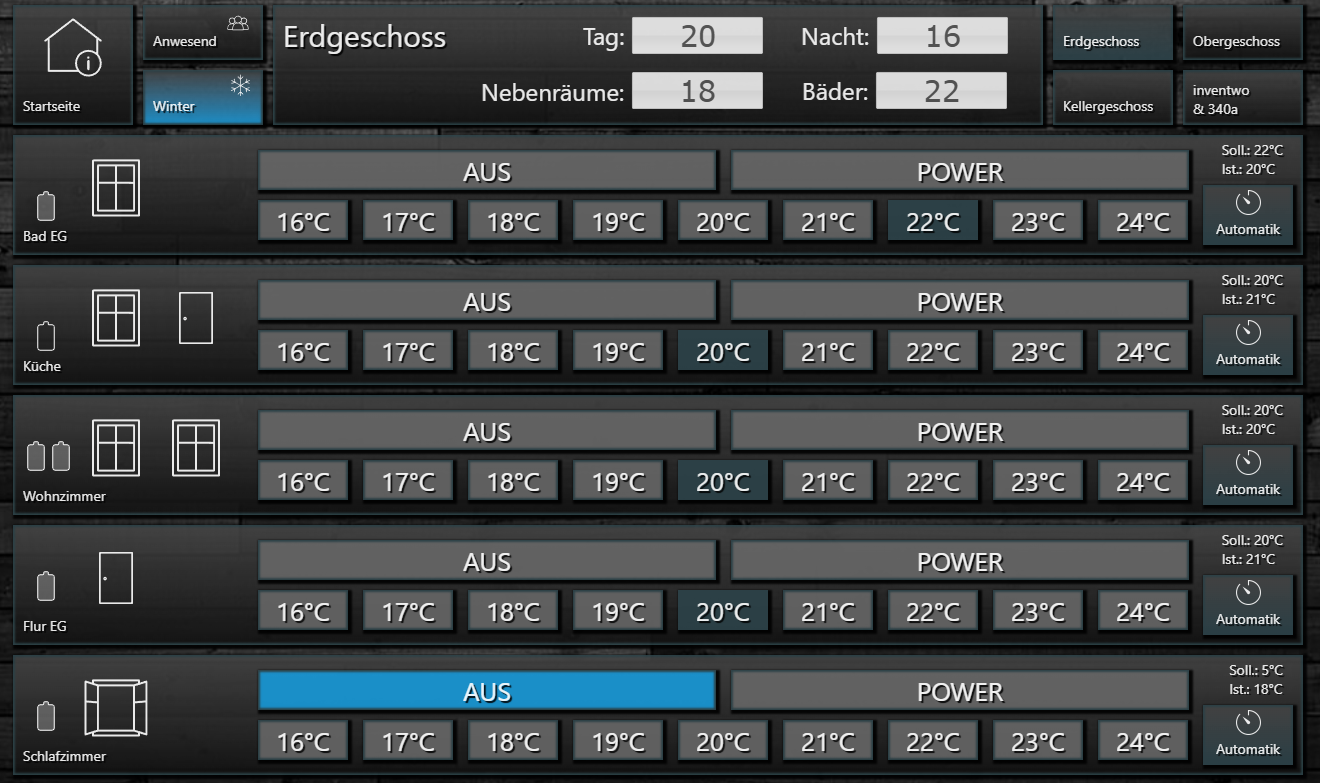

                          @topsurfer ..
                          Im neuen Widget Adapter gibt es natürlich auch Radio Buttons
                          Universal Widget:
