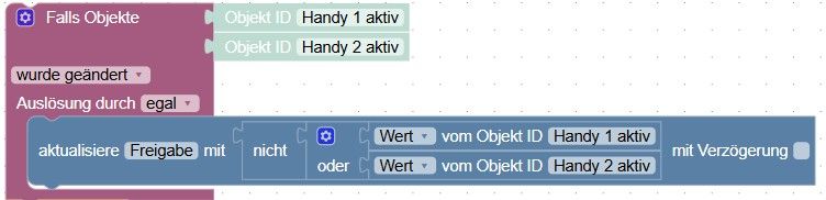

    Hallo, bin gerade dabei ein Blockly zu basteln und habe sicherlich einen Denkfehler irgendwo :)
    Ich möchte automatisieren, dass sich Whatsapp-Benachrichtigungen einschalten, wenn wir beiden nicht Zuhause sind. Zuvor hab ich dies per Button in der VIS aktiviert, aber in der Regel vergessen.
    Über den Fritzboxadapter/Callmonitor habe ich unsere beiden Handys als Datenpunkte. True = eingeloggt im Wlan
    Als weiteres habe ich einen Datenpunkt "WhatsappNachricht" im 0_userdata angelegt und dies im Jarvis visualisiert um manuell ein- und auszuschalten.
    Folgendes habe ich bislang gebastelt, aber der Benachrichtigungsbutton in der Vis spielt iwie nicht mit
    • F Flowski
      @Flowski sagte: True = eingeloggt im Wlan
      Dann müssen beide Werte per ODER verknüpft werden.
      @Flowski sagte in Bei Abwesenheit Handys -> Whatsapp Benachrichtigungen AN:

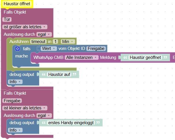

              Hi Paul, danke für die Mühe, habe es mal nachgebaut:
              habe es jetzt mal getestet in dem ich
              1. mein Wlan komplett ausschalte und warte.. die Verzögerung bei der Meldung um 1min, das klappt ohne Probleme
              2. wenn ich dann aber: Wlan AUS, warte bis das System die Benachrichtigung aktiviert, Tür auf, Tür zu, Wlan AN durchführe (alles in unter einer Minute) ... erhalte ich die Meldung dass die Haustür geöffnet wurde..?!?!?
              • F Flowski
                @Flowski sagte: Tür auf, Tür zu, Wlan AN durchführe (alles in unter einer Minute)
                Wirklich innerhalb einer Minute Handy eingeloggt ("WhatsappNachricht" auf false)?

                    @Flowski sagte: Gefühl dass es deutlich unter 1 min war.
                    Besser als das Gefühl ist die Prüfung per Log:
                    • F Flowski
                      @Flowski sagte: habe es mal nachgebaut:
                      Weshalb haben die Trigger-DP andere Namen als die DP, die geprüft werden? Das darf nicht sein!
                      Anmerkung: Es macht keinen Sinn, die Subnetzadresse "192.168.178" der Fritzbox unkenntlich zu machen.

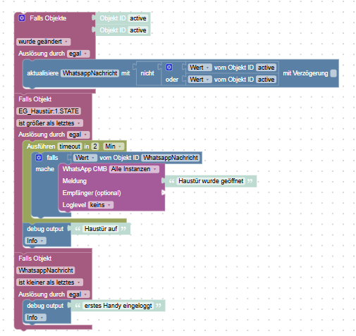

                        Datenpunkte sind jetzt angepasst. Habe den Timeout auf 2 min gestellt aber das selbe Ergebnis. Zum Teil verbindet sich das Wlan innerhalb 3-4 Sekunden nach Türöffnung, der Router steht etwa 3m von der Haustür.

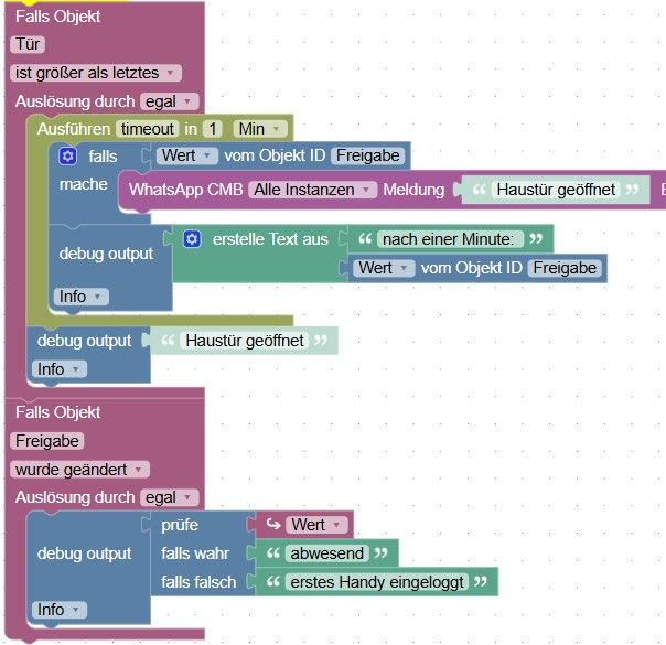

                                      @Flowski sagte: MEldungen kommen trotzdem.
                                      Verstehe ich nicht. Deshalb erweitere mal die Log-Ausgaben:

                                        Hier nochmal das gesamte Blockly evt. hab ich ja noch irgendwo einen Fehler drin?!
                                        11.12.2025, 15:37:53.070	[info ]: javascript.0 (1648) script.js.Benachrichtigungen_immer_an_-_Whatsapp.Auto-Benachrichtigung_bei_Abwesenheit: Stopping script
                                        11.12.2025, 15:37:53.270	[info ]: javascript.0 (1648) script.js.Benachrichtigungen_immer_an_-_Whatsapp.Auto-Benachrichtigung_bei_Abwesenheit: start JavaScript (Blockly)
                                        11.12.2025, 15:37:53.303	[info ]: javascript.0 (1648) script.js.Benachrichtigungen_immer_an_-_Whatsapp.Auto-Benachrichtigung_bei_Abwesenheit: registered 4 subscriptions, 0 schedules, 0 messages, 0 logs and 0 file subscriptions
                                        11.12.2025, 15:38:14.541	[info ]: javascript.0 (1648) script.js.Benachrichtigungen_immer_an_-_Whatsapp.Auto-Benachrichtigung_bei_Abwesenheit: abwesend
                                        11.12.2025, 15:38:15.167	[info ]: javascript.0 (1648) script.js.Benachrichtigungen_immer_an_-_Whatsapp.Auto-Benachrichtigung_bei_Abwesenheit: Haustür auf
                                        11.12.2025, 15:38:35.188	[info ]: javascript.0 (1648) script.js.Benachrichtigungen_immer_an_-_Whatsapp.Auto-Benachrichtigung_bei_Abwesenheit: erstes Handy eingeloggt
                                        11.12.2025, 15:39:15.168	[info ]: javascript.0 (1648) script.js.Benachrichtigungen_immer_an_-_Whatsapp.Auto-Benachrichtigung_bei_Abwesenheit: nach einer Minutefalse
                                        11.12.2025, 15:40:08.130	[info ]: javascript.0 (1648) script.js.Benachrichtigungen_immer_an_-_Whatsapp.Auto-Benachrichtigung_bei_Abwesenheit: abwesend
                                        11.12.2025, 15:40:19.083	[info ]: javascript.0 (1648) script.js.Benachrichtigungen_immer_an_-_Whatsapp.Auto-Benachrichtigung_bei_Abwesenheit: Haustür auf
