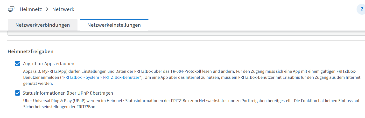

    • BananaJoeB Offline
      BananaJoeB Offline
      BananaJoe
      Zeig doch mal per Screenshots deine Adaptereinstellungen.
      Umgestellt auf Benutzername + Passwort hast du?
      Netzwerk ->Heimnetzfreigaben -> Zugriff für Anwendungen -> ist aktiviert?
      Ansonsten mal die Logausgaben vom Start des Adapters und was der sonst noch ausspuckt

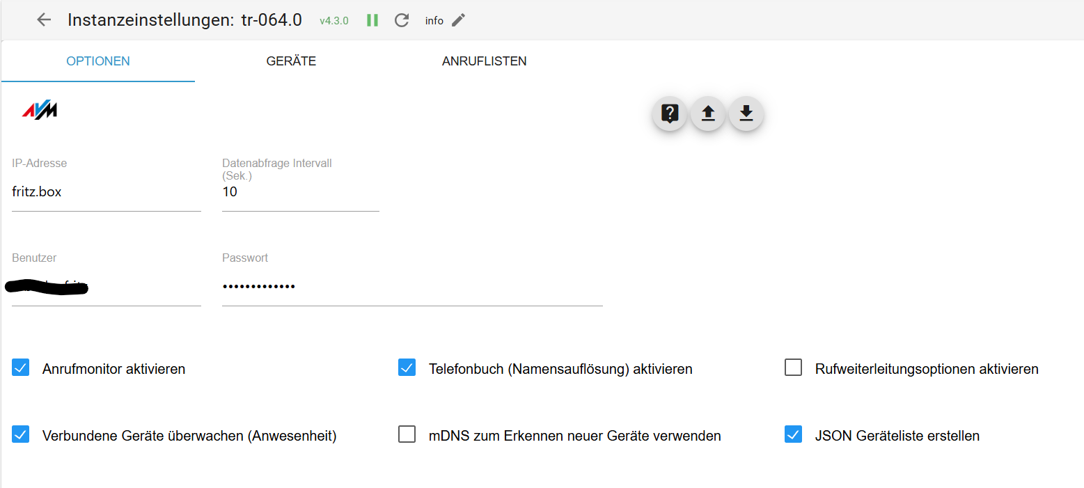

      • F Offline
        F Offline
        Flowski
        schrieb am zuletzt editiert von Flowski
        Hi, anbei ein paar Screenshots. der Rest Funktioniert ganz gut, habe eben auch ein Gerät hinterlegt mit IP und MAC dass zeigt er auch zuverlässig in den Datenpunkten. Edit: habe auch versucht den Callmonitor zu aktivieren. Per Telefonbucheintrag sowohl das Kürzel #965 wie auch #965, hat auch keine Änderung gebracht. Aber iwie scheint es ja schon aktiviert zu sein, sonst würde er ja die Datenpunkte count nicht aktualisieren (immer nur nach Neustart Adapter)

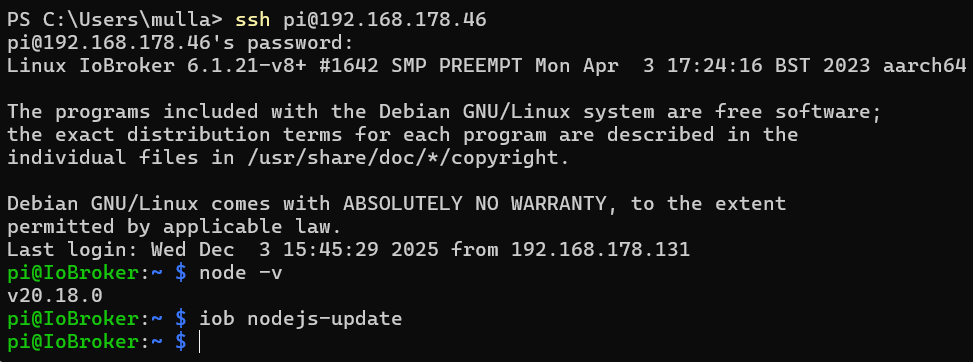

            F Offline
            F Offline
            Flowski
            @Thomas-Braun habe es gerade eben tatsächlich probiert, erst ein backup gezogen, das war problemlos möglich, dann mit deinem Befehl probiert, nichts tut sich, terminal reagiert nicht

                @Flowski sagte in Tr-064 - Cannot start callmonitor: AggregateError:
                Was?
                F Offline
                F Offline
                Flowski
                @Thomas-Braun sagte in Tr-064 - Cannot start callmonitor: AggregateError:
                Was?
                iob nodejs-update
                • F Flowski
                  Per ssh auf der Kiste? Denn 'iob nodejs-update' kappt die Verbindung nicht.
                  Kann aber u. U. einen Moment dauern, bis das Skript wieder reagiert.

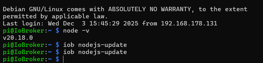

                  • F Offline
                    F Offline
                    Flowski
                    so steht das jetzt seit etwa 5 min
                    • F Flowski
                      Du hast doch einen Prompt. Also ist das auch nicht 'abgeschmiert'.
                      Versuch es nochmal mit
                      iob nodejs-update
                      • F Offline
                        F Offline
                        Flowski
                        dito

                              Nothing to do - Your installation is using the correct paths.
                              You are running nodejs v20.18.0. Do you want to install recommended version 22.21.1?
                              Press <y> to continue or any other key to quit
                              sieht doch gut aus, dann mache ich hier so weiter?
                              @Flowski
                              Ja, willst du.
                              • F Offline
                                F Offline
                                Flowski
                                Trying to fix your installation now. Please be patient.
                                find: '/var/lib/lxcfs/cgroup': Input/output error
                                rm: cannot remove '/etc/apt/keyrings/nodesource.gpg'$'\n''/usr/share/keyrings/nodesource.gpg': No such file or directory
                                Waiting for ioBroker to shut down - Give me a minute...
                                ok läuft jetzt weiter, mal sehen melde mich gleich nochmal
                                • F Offline
                                  F Offline
                                  Flowski
                                  Neustart erfolgt, alle Adapter grün, er hat jetzt aber nur auf v20.19.6 aktualisiert. Danke, wie würde es jetzt weiter gehen um auf v22 zu kommen?
